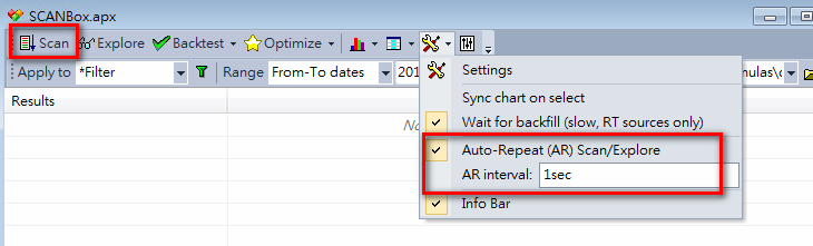

發表於 14-5-20 22:28 | 顯示全部樓層
k大想再跟您請教一下
關於scan這裡
參考您的圖
想問一下
如果我是以30分K線來做單
我是要在這裡設 30min ?
還是我需要將有要做的商品
都要開出K線圖然後設成30m呢?
另外下面的 Info Bar 的意思是什麼 ?
再次感謝您的協助
 樓主| 發表於 14-5-20 23:14 | 顯示全部樓層
skyler 發表於 14-5-20 22:28
k大想再跟您請教一下
關於scan這裡
參考您的圖
Hi
AR 是 auto repeat 的頻率
所以要設定為 1 second
info bar 勾選後,analysis 視窗會出現狀態列
參考看看了
skyler + 2 感謝分享
