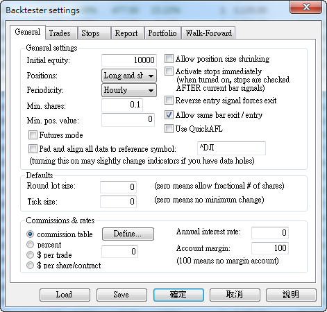

有幾個問題不是很懂想跟您請教一下
"AB 可以透過 SCAN 方式(不開圖表)"
在沒有圖表只有Analysis 視窗時
我要掃一小時的K線圖
只要將 Periodicity 設成 1小時即可對吧?
另外在General 裡 對於實際下單有影響的
應該只有Periodicity 其它都在AFL設定了
不知我理解對不對

沒錯,Periodicity 設定就是掃描的週期
其他資金或是手續費等設定,大多都可以寫在AFL裡,不用另外設定
可以用 drag-drop 方式,也可以直接寫在同一AFL檔裡
