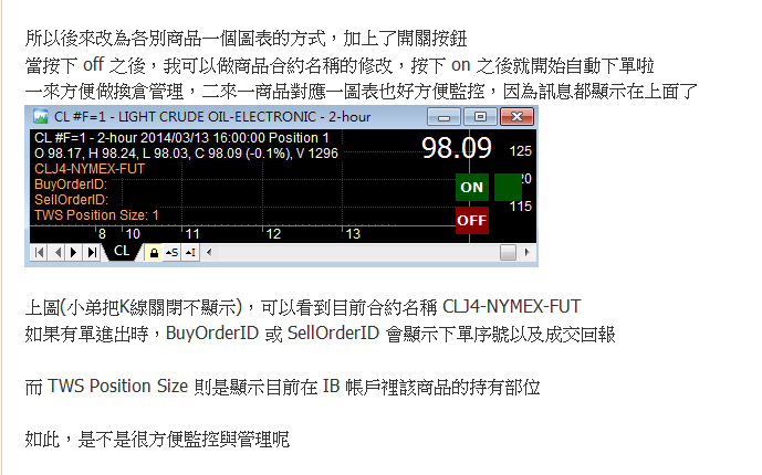

k大
請問一下您這段話
這是您用 AutoIt 自己做的嗎?!
另外自己遇到
同樣的資料
例如您提供的 6A #F
分別匯入至AB 與 MC 中
但AB與MC所計算出的指標數值不同

Hi,
圖示裡,是 AB 作者提供的 IB Controller 對應 IB TWS
可以取得 IB TWS 的一些資訊,如 帳戶權益、目前持單部位、送單結果等
請參閱 http://www.amibroker.com/at/
或許國內券商 API 也有提供函數可以取得資訊,但那要自己寫程式
AB 作者提供這個下單介面(還開放原始碼),真的是解決一個大關卡
