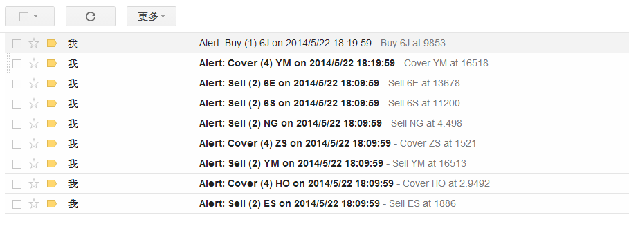

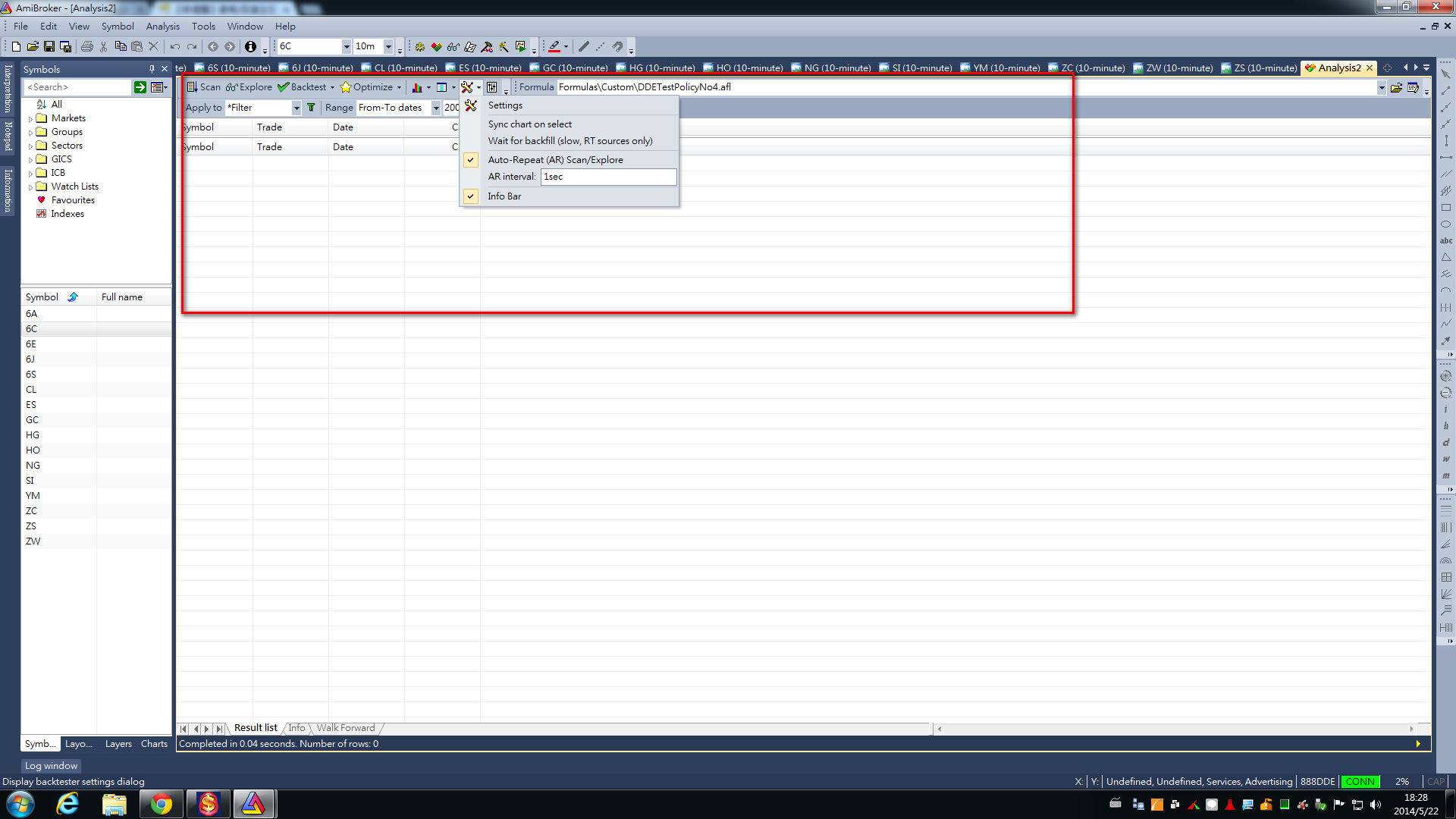

發表於 14-5-22 18:29 | 顯示全部樓層
本帖最後由 skyler 於 14-5-22 18:31 編輯
會問這個問題是我也預期會有資料
但結果空空的
而用我AlertIF 傳MAIL 到我GMAIL 是有資料
表示策略是有在跑的
GAMIL 收到訊息
SCAN 下確沒有顯示資料

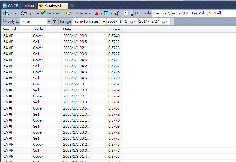

我在回測點scan 如下結果
會有資料
不知道有那邊需要特別設定嗎?

 樓主| 發表於 14-5-22 18:39 | 顯示全部樓層
skyler 發表於 14-5-22 18:29
會問這個問題是我也預期會有資料
但結果空空的
auto-repeat 打勾好後,要按下 scan 才會開始自動重複掃描唷
發表於 14-5-22 19:27 | 顯示全部樓層
kilroy 發表於 14-5-22 18:39
我知道~
所以會看到畫面會每隔一秒閃一下
而且如果沒有按scan
那也不會觸發
AlertIf( Buy, "EMAIL", "Buy " + Name() + " at " + BuyPrice, 1 );
AlertIf( Sell, "EMAIL", "Sell " + Name() + " at " + SellPrice, 2 );
AlertIf( Short, "EMAIL", "Short " + Name() + " at " + ShortPrice, 3 );
AlertIf( Cover, "EMAIL", "Cover " + Name() + " at " + CoverPrice, 4 );
寄到我MAIL了~

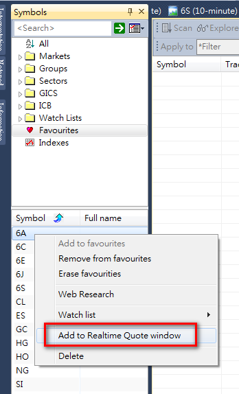

不知K大的AB版本是多少? 是64bit的嗎?
另外
Symbol 是否要 Add to Realtime Quote window ?

我是用 64-bit 5.79beta
real time quote 那個用不到
