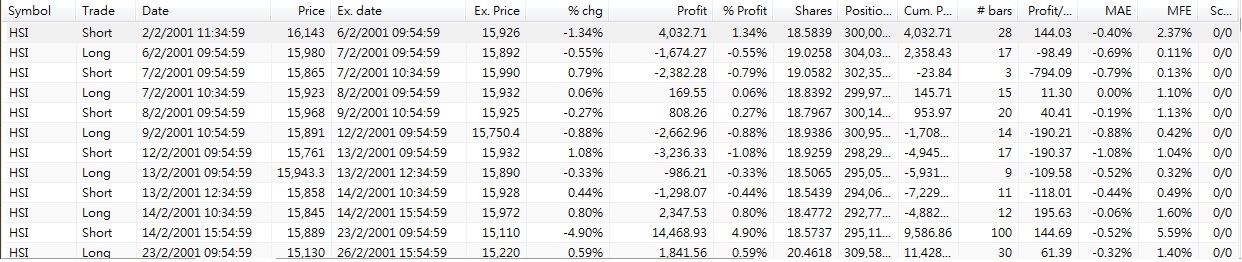

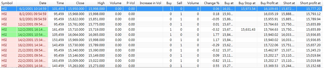

大家好,
本人是Amibroker的初學者, 看到這個帖確是讓我學到不少東西. 我最近建立了一套策略, 但發覺backtest出來的結果跟explore是不同的, 請問我要怎樣做才可讓backtest及explore的結果一樣? 謝謝!

Hi,
可否貼個圖來看看~
backtest 的結果不會和 explore 一樣,因為功能不一樣
參考看看了~
發表於 14-3-24 07:54 | 顯示全部樓層
Hi,
以下是Backtest mode
以下是Explore mode
謝謝各位的指導.
Explore mode
Explore mode
Backtest mode
Backtest mode
 樓主| 發表於 14-3-24 08:45 | 顯示全部樓層
本帖最後由 kilroy 於 14-3-24 08:46 編輯
andrewchan 發表於 14-3-24 07:54
Hi,
以下是Backtest mode
Hi,
小弟覺得是計算還有欄位的問題
方便貼 explore 的語法嗎?
謝謝~

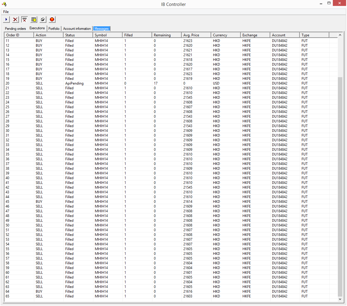

發表於 14-3-24 10:43 | 顯示全部樓層
hi,  謝大大,
還有一個問題, 我的buy/sell/short/cover都已經設定好, 也加了buy=exrem(buy,sell).....等語句, 於回測中也是沒問題, 但奇怪是, 一接上IB controller, 自動實時下單, 他要是就一大堆buy, 要是就一大堆sell, 我paper trade account的錢像流水一樣....
我下單的部份就是根據大大之前給的再組合你後來教的cleartrigger.....

 樓主| 發表於 14-3-24 15:21 | 顯示全部樓層
osdak 發表於 14-3-24 10:43
hi,  謝大大,
還有一個問題, 我的buy/sell/short/cover都已經設定好, 也加了buy=exrem(buy,sell).....等語 ...
Hi,
這行  Clear = Sell OR Cover;
是要 Clear = lastvalue(sell or cover);
參考看看了

發表於 14-3-24 19:14 | 顯示全部樓層
大大, 經我今天測試, 我發現了以下的現像:
1. 我是用圖表看實時報價, 如果我於 AA 那裡按了auto repeat(AR), 那AA會不停更新, 但只要一有買入/賣出信號, AB就不停下單.
2. 如果我停了AR, 但圖表還是跟IB連著, 那AB還是會自動下單, 但"好像"重復下單的問題就沒有了.
應該是不正常吧?
謝謝!!
 樓主| 發表於 14-3-24 19:36 | 顯示全部樓層
osdak 發表於 14-3-24 19:14
1. 我是用圖表看實時報價, 如果我於 AA 那裡按了auto repeat(AR) ...
Hi,
已經用 orderID 照理說是不會讓訊號重複出現
因為已經有一組 orderID 佔住了
請參考此網址
圖表和SCAN 不能同時並用唷~ 只能擇一使用
如果 SCAN 還有問題,請先用圖表觀察下單(AFL語法)是否為正常下單狀況
還有就是,若你的 trading rules 是類似 cross(Close,X), cross(X,Close)
or Close>X, Close<X 之類的,必須使用 barcomplete 語法來限制當根K走完後才進場
參考看看了~
發表於 14-3-24 19:58 | 顯示全部樓層

 樓主| 發表於 14-3-24 20:25 | 顯示全部樓層
osdak 發表於 14-3-24 19:58
"必須使用 barcomplete 語法來限制當根K走完後才進場"
原來是這樣! 我今天測試時, 都發現了好像和大大之前 ...
Hi,
小弟這帖就有提到過囉
這邊在詳細說明一下
在即時接收資料的情況下 Open, High, Low 這三個值會是固定在那裏的
除非再創新高或破新低,而走出這三個值(Open, High, Low)的值就是 Close了
在一根 K bar 的週期裡,Close是跳動的,直到這個週期走完
如此, Close 在還沒走完的情況下,它可能上一秒符合你的進場條件,下一秒卻不符合了
這會是常見的回測 bug,因為回測的資料是 "既知/已知" Close 在哪裡了
所以必須當根K走完才可以進場,否則訊號會跳動
另外一種進場的方式就是上述提到的三個值 (open, high, low)
ex. open > 某條件 進場多單, high > 某條件進場多單, low < 某條件進場空單... etc...
但 high>某條件 與 low<某條件 這裡也要小心,因為當根 K bar 可能同時 H>某條件與 L< 某條件
這也是常見的 Bug  但都是撰寫語法的人所犯的錯誤
參考看看了~~
