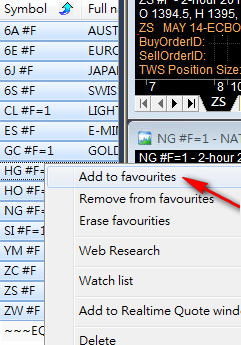

這邊分享一下小技巧,我們可以把要跑測的商品全部加入"我的最愛"裡
將商品全部選取,然後按滑鼠右鍵選擇 "add to favorites"

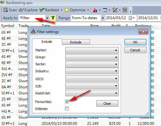

開啟 new analysis 視窗,選好 *Filter 後,在旁邊的小漏斗點選進去之後,將 favorites 打勾
如此,就完成設定了,可以一次測 N 個在 favorites 裡的商品囉

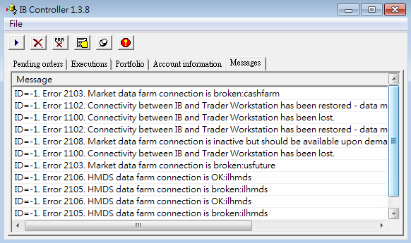

下單的部分,AB 有提供與 IB TWS 銜接的下單軟體 (請至此下載安裝 IB Controller)
此下單軟體提供了監控的功能
比如說新的 order 送出(pending) 之後的成交回報
成交或未成交都會有回報紀錄,未成交還會有錯誤訊息的紀錄
除了監控送單的部分外,還可以監控(多商品)即時部位,以及 AB 與 IB TWS 和 IB TWS 與 IB 伺服器的連線狀況
對於緊急處理的部分,可以同時取消未成交的單子、可以同時平倉手上持有的部位
作者還提供了該程式的原碼,方便自己客製化或維護
不過目前使用來看, TWS API 很久都沒有改版啦,且這些功能已經算是相當齊全
比如說你要寫到當單子送出限價單但未成交,策略可以自動刪單改單的境界,也是可以的

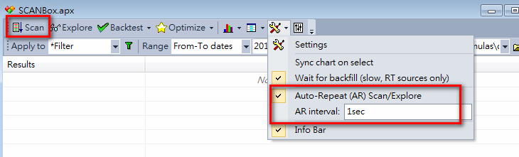

提到了 AB 可以透過 SCAN 方式(不開圖表),就可以完成自動下單
小弟對這功能的熱度相當發燒友阿!所以用 AutoIt 做了一個小腳本來執行這個動作
按下 SCAN 可以開始跑出 analysis 的視窗,按下 start 就開始自動掃描自動下單了
感覺很讚對吧!而且 15個商品,不間斷掃描,每次只需要 0.17 秒左右就可以完成了

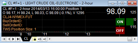

但小弟後來沒有用他的原因是因為每個商品換倉的時間不同
換倉時需要修改該(IB)商品合約名稱
那如果我按下 pause 後,等於所有商品都是在停止自動下單的狀態了
所以後來改為各別商品一個圖表的方式,加上了開關按鈕
當按下 off 之後,我可以做商品合約名稱的修改,按下 on 之後就開始自動下單啦
一來方便做換倉管理,二來一商品對應一圖表也好方便監控,因為訊息都顯示在上面了
上圖(小弟把K線關閉不顯示),可以看到目前合約名稱 CLJ4-NYMEX-FUT
如果有單進出時,BuyOrderID 或 SellOrderID 會顯示下單序號以及成交回報
而 TWS Position Size 則是顯示目前在 IB 帳戶裡該商品的持有部位
如此,是不是很方便監控與管理呢
