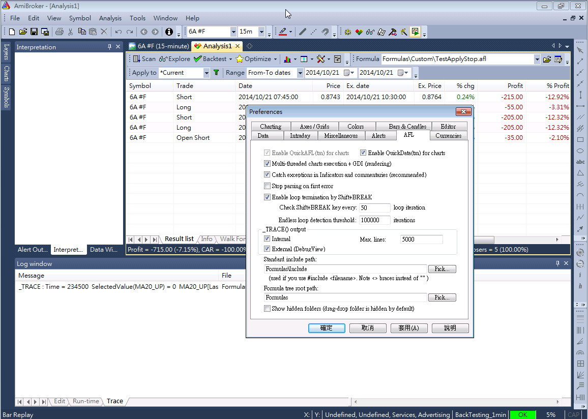

K大不好意思我想我沒有把問題描述的太清楚
造成您跟J兄的誤解
問題1.
我知道從陣列取值時指定 index 來取
只是我有些疑問
這三個值在回測時跑出來的差異
SelectedValue(MA20_UP)
MA20_UP[LastValue( BarIndex() )]
LastValue(MA20_UP)
假設回測的時間區間內有10根BAR
使用 _Trace() 顯示值的資料時
SelectedValue(MA20_UP) :
在回測中是沒有意義的
在回測時
每根BAR開始前會跑AFL
那每根的
LastValue( BarIndex() ) = 9
還是當下 BarIndex() =
即會列出 LastValue( BarIndex() ) = 1 ~ LastValue( BarIndex() ) = 9
LastValue(MA20_UP)
顯示 MA20_UP[0] ~ MA20_UP[9]
在開始接觸AB做回測
一直有個疑問
for (i =0 ; i < BarCount ;i++ )
  //your formula
假設回測的時間區間內有10根BAR
回測是在K棒起始前會執行AFL
在BarCount = 10
也就是一根BAR 迴圈內的運算10次
因此 10 X 10 = 100 即跑了100次運算
是如此嗎?
我之前已經在
Tools -> Preferences -> AFL 裡
_TRACE() output 勾選 Internal 和 External (DebugView)
因為我也記得只要勾這二個
所以才會發問
 樓主| 發表於 14-10-27 18:40 來自手機 | 顯示全部樓層
本帖最後由 kilroy 於 14-10-27 18:41 編輯
skyler 發表於 14-10-27 17:06
造成您跟J兄的誤解
我的理解能力不是很好 ^^"
For 迴圈是這樣子的
i 是設定陣列的值
barcount是當根k的值
設定 i=0就是第一根開始跑
i會一直 ++上去
所以每根 k 會跑一次迴圈內的東西
假設範圍是 10根k
那迴圈會跑 10次
範例,取當根k的 close
語法就是 Close
取上一根k的 close值是 Close[i-1]
但此時 for( i=1; ....) 才行
Barindex() 會以該K線是圖表的第幾根K為主
如果是要抓當根k的barindex值
可以用 x=barindex();
For迴圈裡就是 x[ i ] 表示
有錯誤請指正^^",參考看看了~

發表於 14-10-28 00:49 | 顯示全部樓層
本帖最後由 joshsmi 於 14-10-28 00:52 編輯
What is that noob trying to achieve?
Why is he still using wrong stuff?
Is he still not getting it?
Google translator prints out some gibberish that makes not much translated sense.
I repeat again.
Lastvalue ALWAYS outputs last value of array. ALWAYS!
SelectedValue in analysis ALWAYS outputs last value of array. ALWAYS! You can not select values in analysis window via selectedvalue().
And this is improper use
if you wanna get last value via [..] then use barcount-1
MA20_UP[barcount-1]
But that again will ALWAYS output last value. ALWAYS.
