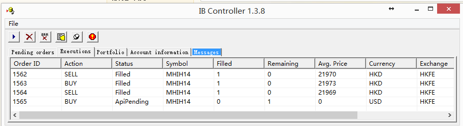

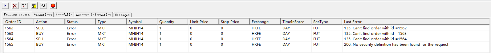

經過我兩天測試, 我發現了, 似乎ibcontroller可以自動buy和short, 但sell和cover郤不會, 再研究, 我想問題出在這裡:
我按紅色按鍵也好, 他自動平倉也好, 都會出現問題, 我看來是 currency問題, 大大有沒有什麼好提議? 我google了但看來沒有其他人有這問題........
謝謝!!

hi, 經過多日測試, 還有兩個問題, 第一個是在於ibcontroller, 我於上面的帖提出了, 我發現我的平倉單是下不了, 而且currency會是usd, 明天會繼續研究.
