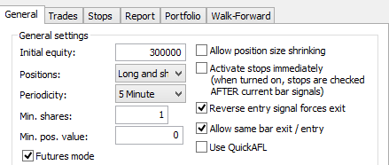

大大, 今天測試, 又有了一個新問題想請教, 我如果有一個買入signal:
Buy = Cross(StochK( 5 , 3), 30);
設定是BuyPrice = Open, 而時段是用5分鐘
我觀察到, 當K線於當前5分鐘的bar穿過30時, 他會等到一下根bar時(下一個5分鐘)用open價錢買入. 但我想問, 如果在實時交易(我是用IB的), 我把時段設定為5分鐘, 那在5分鐘當中(比如於3分20秒時), K線升穿30, 那amibroker會馬上下單, 還是會如在backtest那樣, 會一直等到下一個5分鐘開始時才下單?
第二個問題是基於第一個問題, 那於backtest時, 應該如何模擬真實呢? 是用open, close, 還是用settradedelays較好?
謝謝!!

Hi,
在實時交易裡,這類的進出場條件 cross(stochk(5,3),30) or cross(c,ema(c,15)...
他在當根K還在跳動時,是不固定的
也就是說,stochk(5,3)可能會是上一秒高於30, 下一秒低於 30
但回測上是看不出來的,因為回測是 run "已經"知道當根K 的 Close 是多少的情況下
所以在實際交易以及回測上
會用當根K達到你的進場條件並走完(close)後進場
回測就會以當根K 的 close 或次根K 的 open 為進場價位
如果有用 settradedelays 就是次根K 的 open
用當根K的 close
就用 barcomplete = BarIndex() < LastValue(BarIndex());
但實際交易上, settradedelays 是沒有功能的
所以還是要用 barcomplete = BarIndex() < LastValue(BarIndex()); 來執行
另外,可以在進場條件以及語法中指定進場價位,如 buyprice, sellprice, coverprice, shortprice
這樣的進場方式
ex.
Buy=H>ref(HHV(H,3),-1);
Sell=L<ref(LLV(L,3),-1);
BuyPrice=ref(HHV(H,3),-1);
SellPrice=ref(LLV(L,3),-1);
如此~
參考看看了
