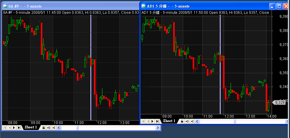

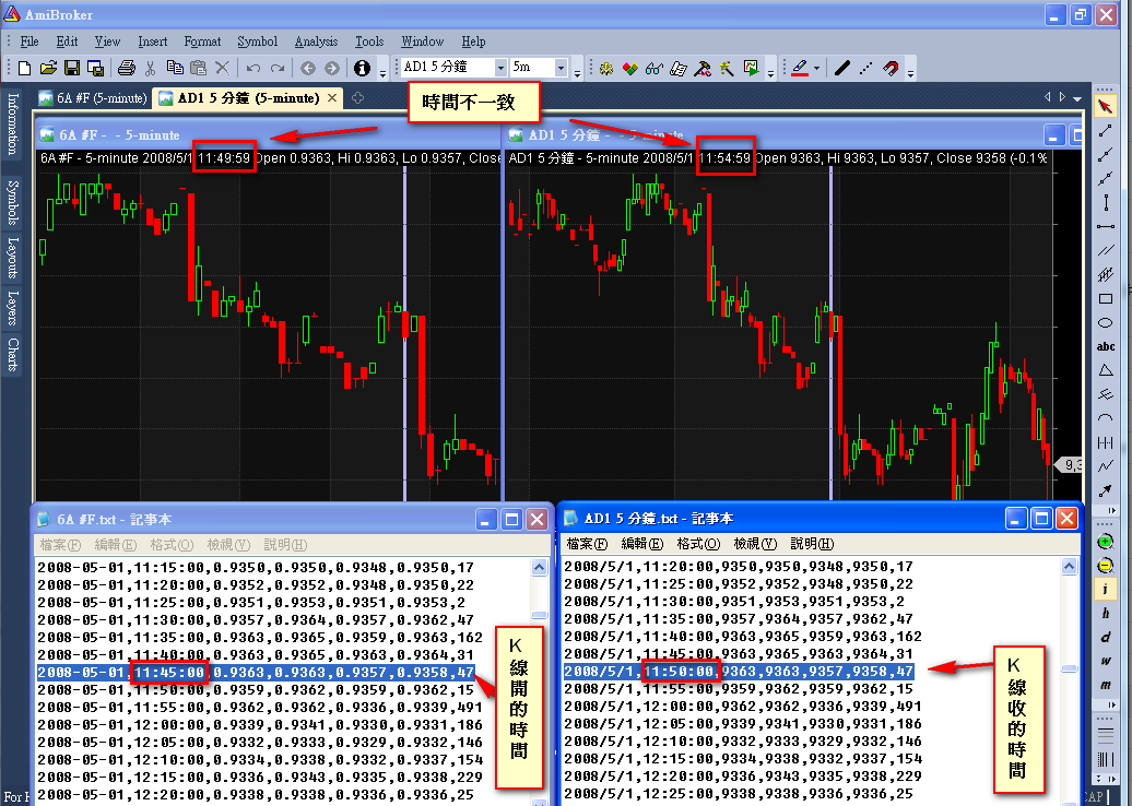

發表於 14-6-12 11:52 | 顯示全部樓層
k大你好再次請教一下闗於匯入歷史資料 K線時間的問題
以澳幣為例
如下
左邊為您提供的資料:歷史資料內容的時間是以K線開始的時間
右邊為群益MC匯出的資料:歷史資料內容的時間是以K線結束的時間
AB匯入資料時顯示的時間是以K線結束時間顯示
但因此造成了時間上有誤
想要請教一下
如何能讓 AB顯示時間在匯入資料後是顯示 K線開始時間
例如這個例子
我要怎麼做
才能讓K大您提供的資料 或是 MC 匯出的資料
在匯到AB後能在AB時間上能顯示  11:45:00
感謝指導~

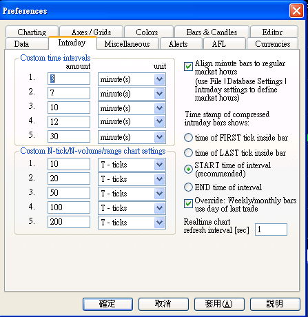

Hi,
可以貼一下你的 preferences -> intraday 讓我看一下嗎
謝謝
發表於 14-6-12 13:41 | 顯示全部樓層
kilroy 發表於 14-6-12 12:04
Hi,
K大您好感謝提醒
我剛已經將 intraday 內的 End time of interval 改成 Start time of interval 即可了
但因為您提供的資料時間為起始時間
MC匯出的資料時間為結束時間
我在import 時是否能去指定時間為結束時間或起始時間?
