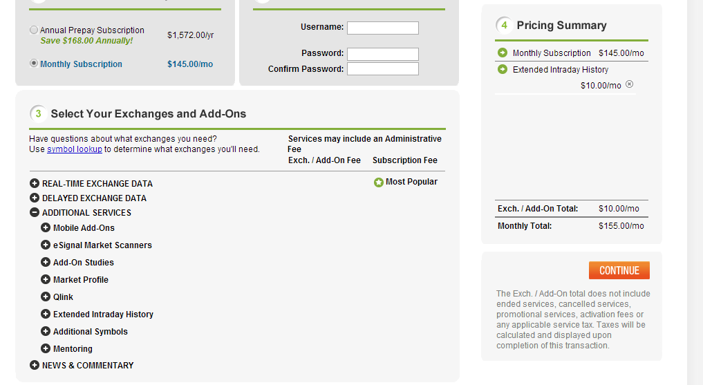

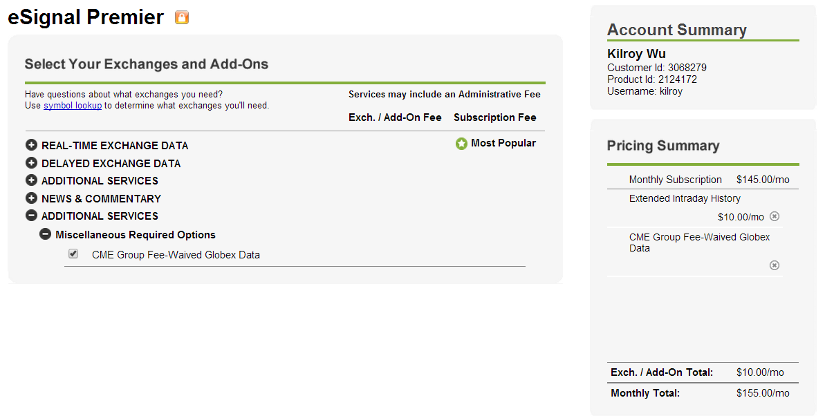

 樓主| 發表於 14-6-24 19:16 | 顯示全部樓層
本帖最後由 kilroy 於 14-6-24 19:21 編輯
skyler 發表於 14-6-24 18:40
我剛得到的回應是
"您好,感谢您的来信,遗憾的是CME集团自2014年2月28日起不再提供CME Group Fee-Waived ...

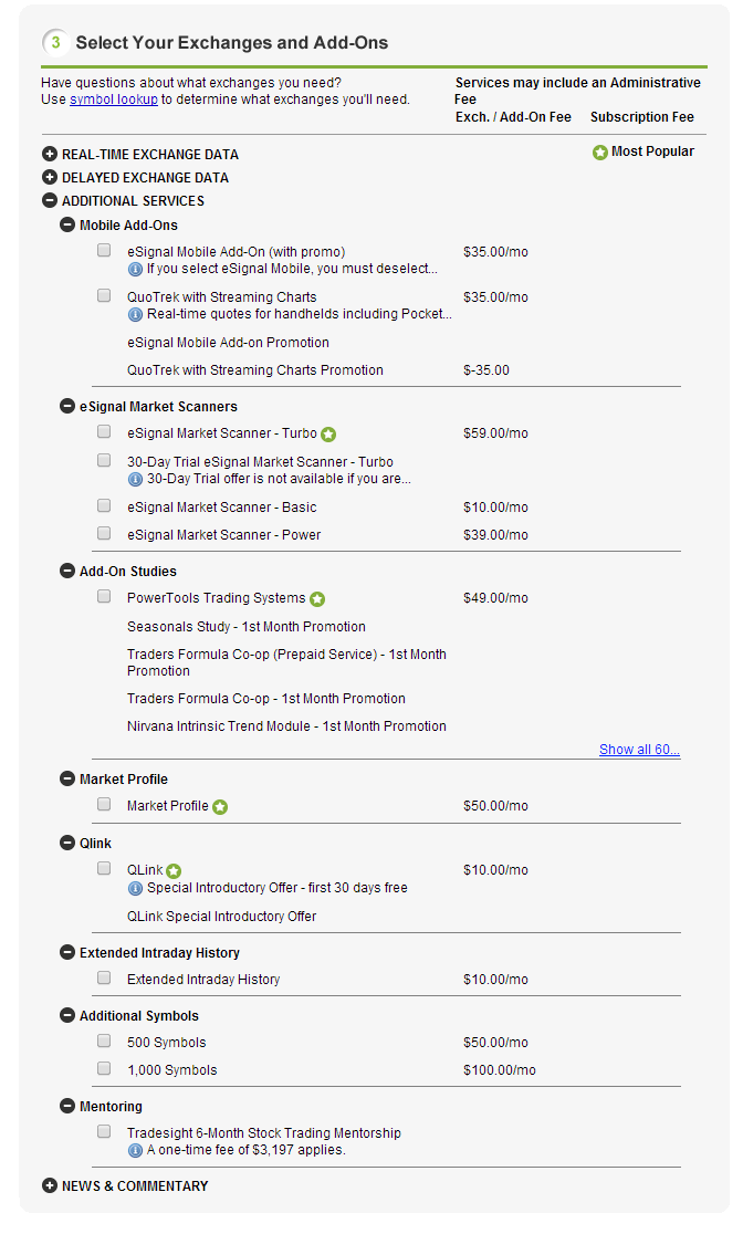

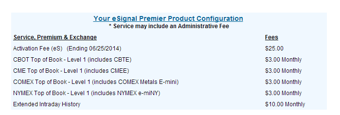

2014/2/28起不再提供?
我想應該是他們代理商不再提供
或是 CME 不提供給大陸代理商
那大大只能訂閱原廠了
附上小弟訂閱內容
這兩項不難找, extended intraday history 在 additional services 裡
fee-waive 網址http://www.esignal.com/exchanges/eSignal-Futures-Data-Fee-Waivers.aspx
參考看看了

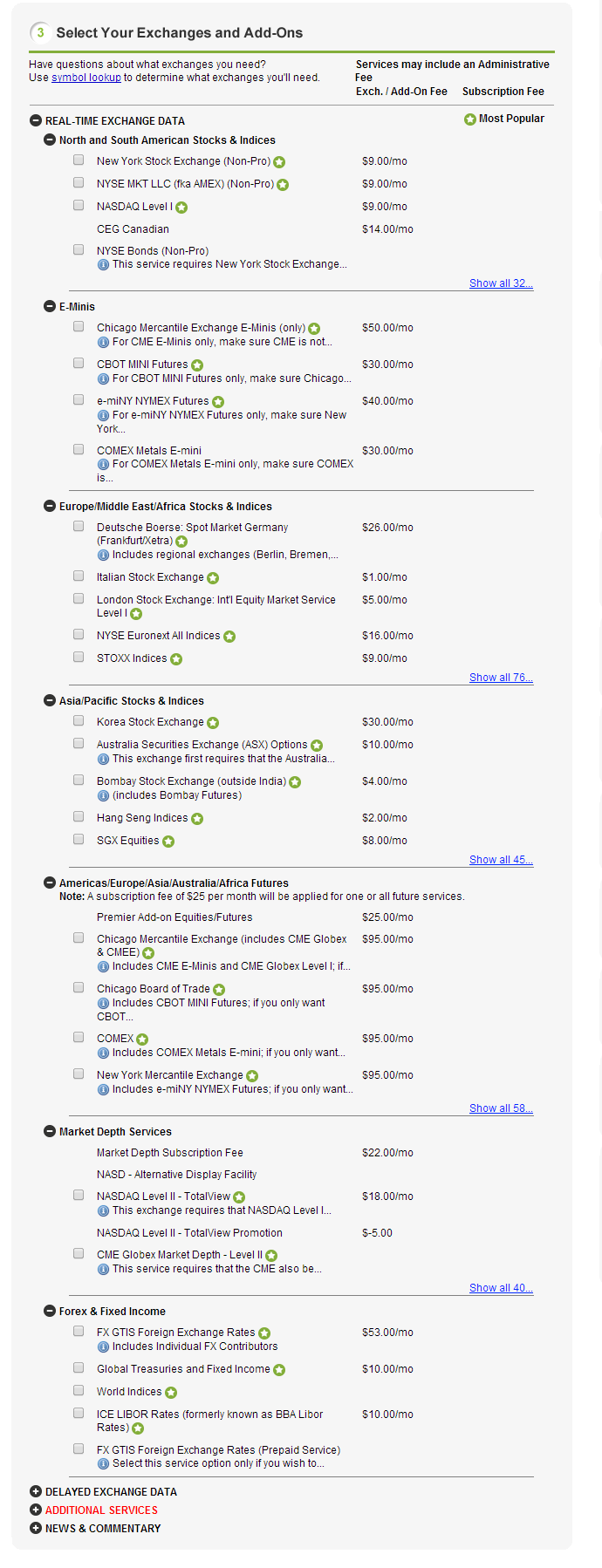

發表於 14-6-24 21:32 | 顯示全部樓層
kilroy 發表於 14-6-24 19:16
2014/2/28起不再提供?
我想應該是他們代理商不再提供
我在裡面沒看到如同
大大的選項
是否我要先在那邊設定 IB 的帳號名稱呢 ?

 樓主| 發表於 14-6-24 21:52 | 顯示全部樓層
skyler 發表於 14-6-24 21:45
是的~
eSignal 我之前在二月時有試用過
所以帳戶之前已經開過了
這樣子你先訂閱 eSignal Premier 之後
寫一封信請他們幫你開通 CME Group fee-wavied Globex data
開通好之後再用 eSignal 11 連 IB TWS 完成資格認證 (之後每個月都要做一次)
 樓主| 發表於 14-6-24 21:54 | 顯示全部樓層
是的~
eSignal 我之前在二月時有試用過
所以帳戶之前已經開過了
以前的位置是在 REAL-TIME EXCHANGE DATA -> E-Minis 裡面
你找找看

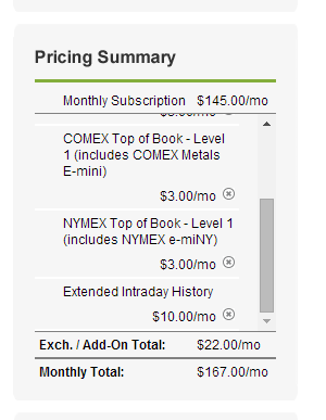

發表於 14-6-24 23:04 | 顯示全部樓層
我剛已處理完畢了
訂閱後詢問客服人員幫我加訂
不過好像改了
" I have gone ahead and added all 4 US Futures that is called CME/CBOT/COMEX/NYMEX e-mini/globex data for $12.00 total.  They use to be free at no charge, but as of the beginning of this year, they are charging $3.00 for each futures exchange for a total $12.00. "
所以四個交易所等於一個月合計 12USD

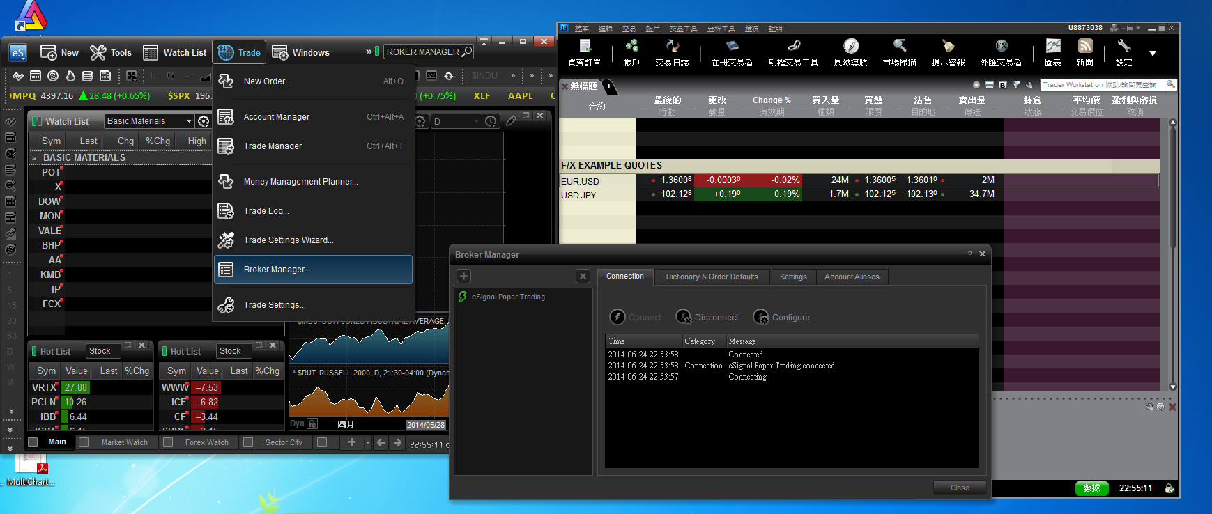

另外您說以eSignal 11 連接 TWS
是否是如下操作
感謝您的指導!
 樓主| 發表於 14-6-24 23:14 | 顯示全部樓層
本帖最後由 kilroy 於 14-6-24 23:17 編輯
skyler 發表於 14-6-24 23:04
我剛已處理完畢了
訂閱後詢問客服人員幫我加訂
不過好像改了
use to be free...
那看來他們沒有把我的 fee-wavied 取消 (我也沒接到任何相關通知)
還不賴 ^^""
eSignal 11 -> broker manager 裡,左邊欄位有一個 + 的按鈕
點進去之後,增加 interactive brokers 再任意加一個商品之後  connect
此時 IB TWS 會跳出確認是窗 (連結外部 API) 按下確認(OK) 就可以讓 eSignal 11 和 IB TWS 連線了
在觀看 eSignal 11 右下角的 CME 圖示是否為(綠色)反亮
這樣就完成 fee-wavied 的認證了

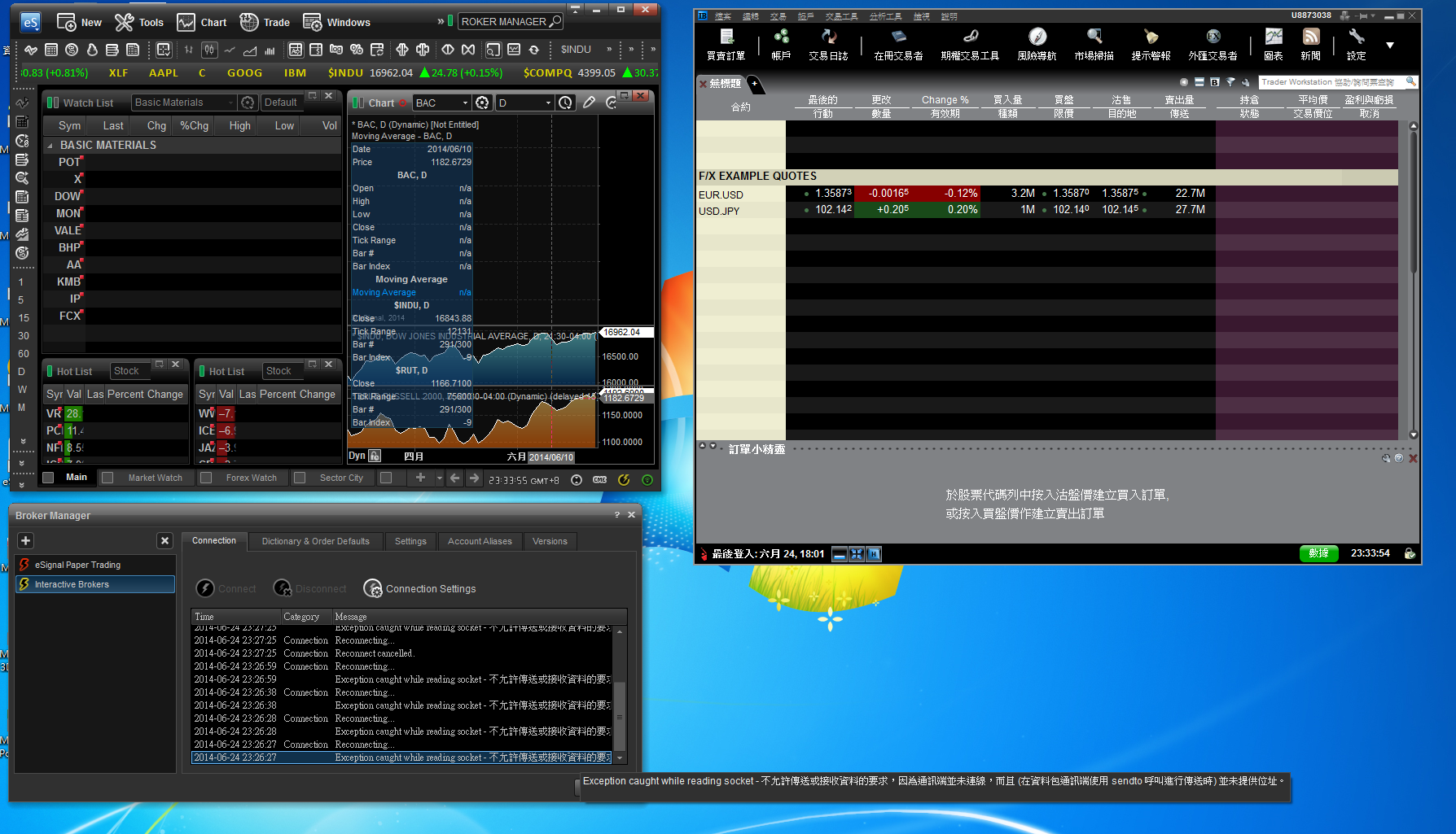

發表於 14-6-24 23:37 | 顯示全部樓層
k大
不好意思又要打擾你了
"增加 interactive brokers 再任意加一個商品之後  connect"
我已經加上 IB
但要到那裡加商品 ?
我直接點選connect 會出錯
因此CME也就沒有亮燈
不知與這有沒有闗係
感謝您的幫忙
 樓主| 發表於 14-6-24 23:44 | 顯示全部樓層
skyler 發表於 14-6-24 23:37
k大
不好意思又要打擾你了
你的 IB TWS 看起來是舊版的,先更新一下
更新好之後,進入 configure -> API -> Settings -> Enable ActiveX and Socket Clients 打勾
再用 eSignal 11 -> trade -> broker manager -> interactive brokers -> connect
IB TWS 會出現確認視窗
