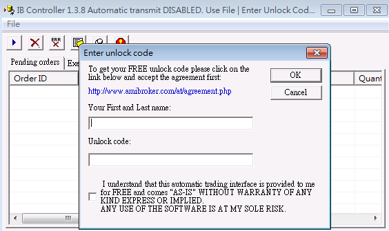

您前面說到
檢查 IB Controller -> file -> unlock 是否開啟
指的是如下的圖示吧
 樓主| 發表於 14-7-1 10:38 | 顯示全部樓層
本帖最後由 kilroy 於 14-7-1 10:41 編輯
skyler 發表於 14-7-1 10:35
原來如此
是的
unlock 後看看送單是否正常
因為你的 Ib controller 寫著 automatic transmit disable...
在unlock之後就可以了
skyler + 2 感謝分享
發表於 14-7-1 10:40 | 顯示全部樓層
kilroy 發表於 14-7-1 10:38
是的
unlock 後看看送單是否正常
原來是還要做這個動作
剛已註冊同意了
感謝 k大您多次的幫忙

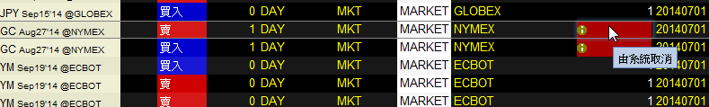

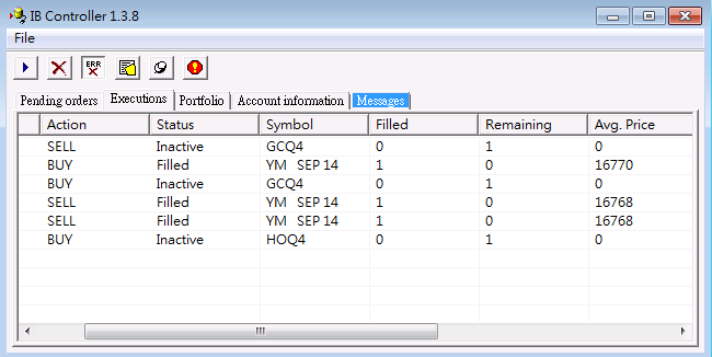

k大請教您一下
下出去的單子
有幾筆 status 寫 Inactive
但 GC 跟HO 目前應該是 8月合約沒錯呀?
想請教一下它的意思是什麼?
感謝您
 樓主| 發表於 14-7-1 16:47 | 顯示全部樓層
skyler 發表於 14-7-1 16:44
k大請教您一下
可以附上 IB TWS 的畫面嗎?
trade columns 那裡
還有 IB Controller 的 message 頁面
發表於 14-7-1 17:05 | 顯示全部樓層
本帖最後由 skyler 於 14-7-1 17:08 編輯
kilroy 發表於 14-7-1 16:47
可以附上 IB TWS 的畫面嗎?
trade columns 那裡
k大您好
我已經知道問題在那了
因為當時有多種商品所以帳戶中的保證金已不足
因此系統直接取消那筆單
再加上之前跟您請益的
OrderID 只要送出去就會有
因此雖然 GC BUY沒有成功
但成會有一筆 GC 平倉的單
所以讓我誤以為下單有問題
擔誤您時間
