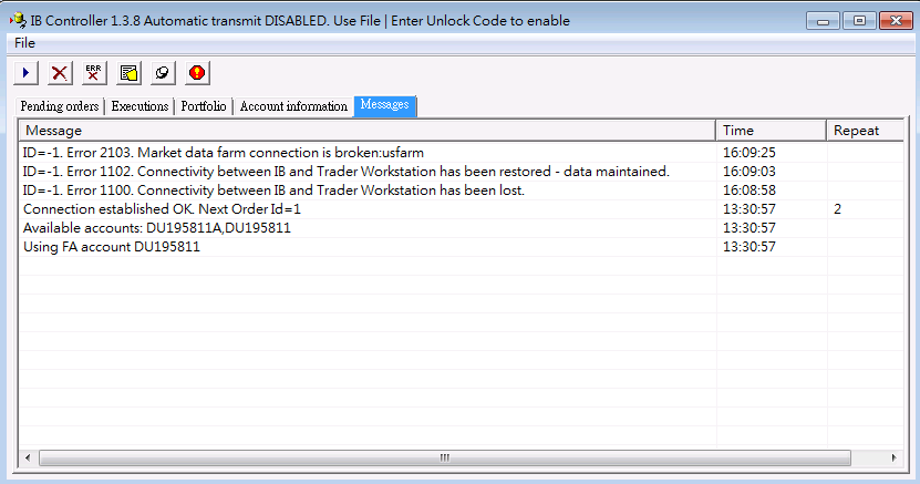

在IB Controller 出現有錯誤訊息
不知道這表示的是什麼意思?!
我目前是在 paper account上跑
謝謝您的回覆
 樓主| 發表於 14-6-27 17:31 | 顯示全部樓層
本帖最後由 kilroy 於 14-6-27 18:21 編輯
skyler 發表於 14-6-27 16:30
剛以您第一頁的範例刪除不需要的code
跑了一陣子
market data farm connection is broken 是 IB 的報價斷線了
connectivity between IB and Trade Workstation has been lost 是 IB TWS 與 IB 伺服器斷線了
... has been restored 是恢復連線

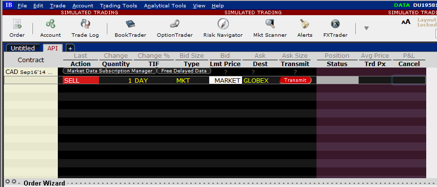

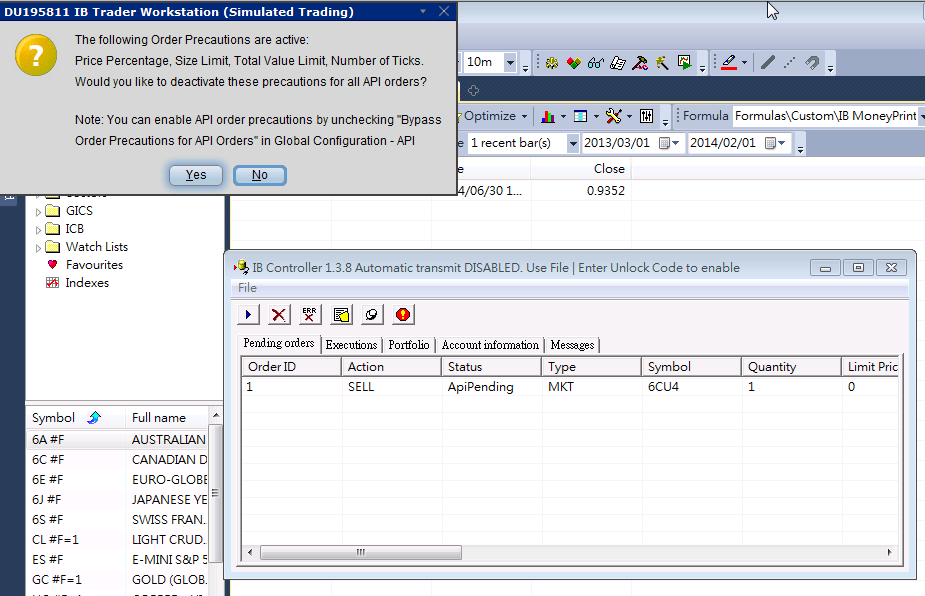

剛下出去時
有出現個畫面
想跟您詢問一下
感謝指導
