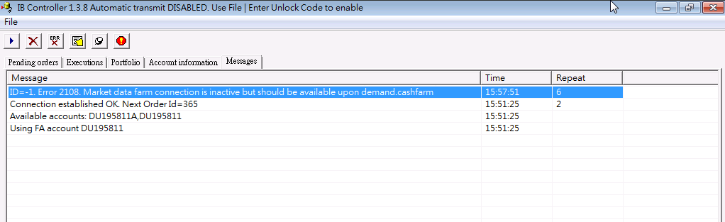

發表於 14-6-30 16:38 | 顯示全部樓層
本帖最後由 skyler 於 14-6-30 16:43 編輯
kilroy 發表於 14-6-30 13:25
按下 yes 後
之後 IB Controller 透過 IB TWS API 丟出去的單就不會再跳出警示視窗
如果 TWS 重開
是不是遇到下單情況還會再問一次呢?
雖然IB的報價斷線
但我們是連eSignal
而且下單與IB的報價源沒關
所以應該不會影響我們下單到市場上對吧?
不知我的理解有沒錯
如果將IB TWS 上的報價資料刪除
是不是能避免這種斷線的訊息出現?
在IB Controller 裡的 紅底黃色驚嘆號 ( Close all orders/positions )
點下去除了刪除掉委託單外
是不是連留倉中的單也會直接以市價平倉?
感謝大大的指導
 樓主| 發表於 14-6-30 16:45 | 顯示全部樓層
skyler 發表於 14-6-30 16:38
如果 TWS 重開
是不是遇到下單情況還會再問一次呢?
當按下 yes 之後就不會再詢問了
因為在 IB TWS -> configuration -> API -> Precautions 裡
bypass Order Precautions for API Orders 會被打勾
用 eSignal 為報價遇到 IB TWS 的 market data farm 斷線 不影響下單
有訊號就會丟出去給 TWS
除非是伺服器斷了,才會影響
訂閱 eSignal 就是避免這個問題了
參考看看

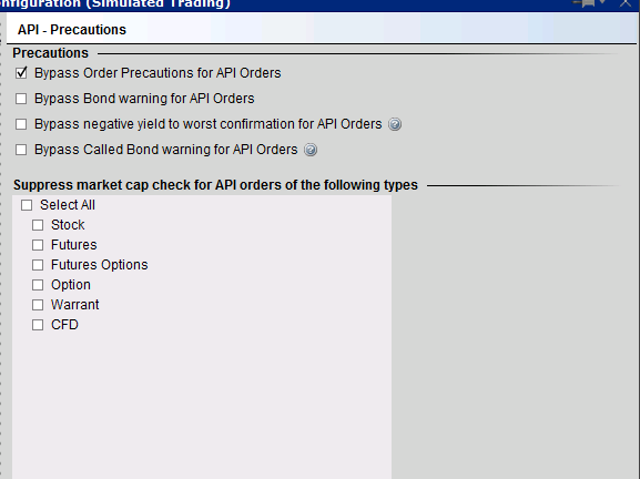

發表於 14-6-30 16:51 | 顯示全部樓層
kilroy 發表於 14-6-30 16:45
當按下 yes 之後就不會再詢問了
k 大再問一下
IB TWS
照你這麼說
這四個選項我是不是都要打勾才對呢?!
 樓主| 發表於 14-6-30 17:03 | 顯示全部樓層
skyler 發表於 14-6-30 16:51
k 大再問一下
IB TWS
照你這麼說
打勾第一個就可以了

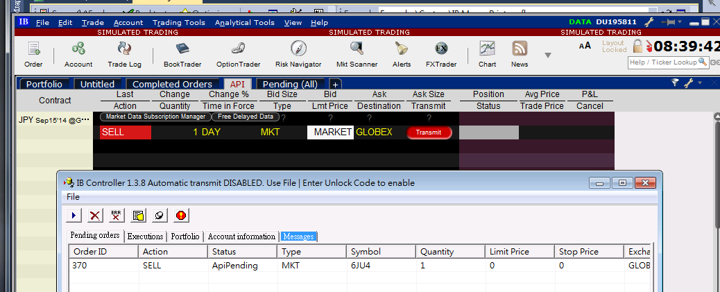

發表於 14-7-1 08:45 | 顯示全部樓層
本帖最後由 skyler 於 14-7-1 09:30 編輯
k大您好
請問一下
已將 bypass Order Precautions for API Orders 打勾
但下單時我必須點選 transmit 才能真的送到市場上
這跟我目前在 paper account 測試是否有關
謝謝
 樓主| 發表於 14-7-1 09:25 | 顯示全部樓層
skyler 發表於 14-7-1 08:45
k大您好
請問一下
跟 paper account 無關
跟 ibc.placeorder... 有關
  if( BuyTrigger AND BuyOrderID == "" )
   ibc.CloseAllOpenPositions(ContractMonth);
   BuyOrderID = ibc.PlaceOrder(ContractMonth, "BUY", Shares, "MKT", 0, 0, "DAY", True);
   StaticVarSetText("BuyOrderID"+Name(),BuyOrderID,true);
不過上次看你的語法應該會直接送單才對

發表於 14-7-1 09:51 | 顯示全部樓層
kilroy 發表於 14-7-1 09:38
這樣的話
把 sell 和 cover 個別寫一組
可是即使在 Clear 上加這行
StaticVarSetText("ClearID"+Name(),ClearID,true);
ClearID 還是等於 ""
那在下面的判斷式不是依然成立
然後會進去執行嗎?
發表於 14-7-1 09:55 | 顯示全部樓層
本帖最後由 skyler 於 14-7-1 10:10 編輯
kilroy 發表於 14-7-1 09:46
如果語法沒有問題
那檢查 IB Controller -> file -> unlock 是否開啟
難怪我剛移除  Jun 3 2014 的版本
改灌 May 5 2014
登入進去後 API 居然是闗閉
原來是要用新版本
這樣是不是三不五時就要去看一下是否有新版
不然API就不能用了?!
