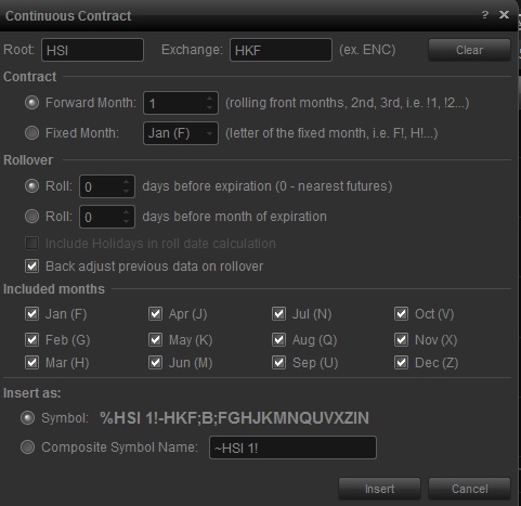

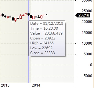

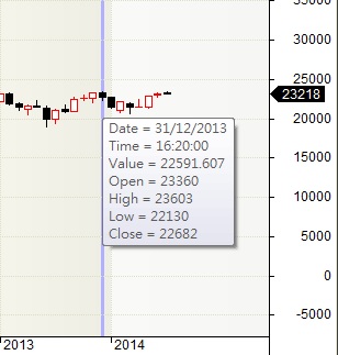

發表於 14-7-14 14:00 | 顯示全部樓層
恒指期貨12月back adjust後高位少了560點
見back adjust後及不back adjust的圖
另附上設定的圖, 不知有沒有設定錯
