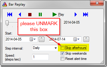

AmiBroker 回覆了
Actually, these settings contradict each other and you should UNMARK “Skip afterhours” box if you don’t intend to use these for filtering (if you haven’t defined real trading hours, then you should not keep this box marked”):
原來如此 XD
發表於 14-7-15 06:16 | 顯示全部樓層
kilroy 發表於 14-7-14 20:09
AmiBroker 回覆了
果然拿掉勾選後就直順利執行了~

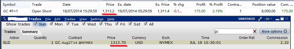

與其觀察成交在幾分幾秒,建議可以直接觀察回測的價位與實際成交的價位
通常都會是在兩點之內,除非該商品某時段掛單量比較散

大大, 我用GC做了幾星期測試, 我發現我它的滑價平均有4到5個ticksize, 不同時段所差不多, 請問是否我的電腦不夠快? 我基本上翻看成交記錄, 沒有試過2個ticksize呢.....大大是怎樣做到的.....
