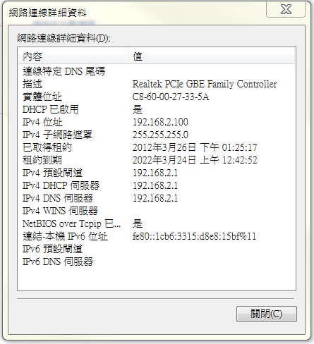

這是我的ip
這是我的ip
這是我設的ip
這是我設的ip

你的廣播IP設錯了 請改成 192.168.2.255

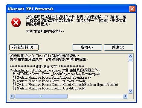

請教一下...要用寶來特別版的..是否要先申請使用API才能用呢...
小弟一直開啟..總是一直有錯誤..開啟不了..
錯誤訊息如下:

嗯嗯..一直修改ini檔的內容之後..
已經可以用了...
明天開盤再來試試看...

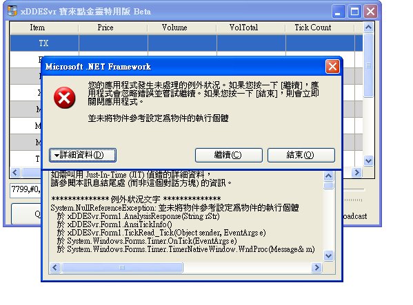

Mei大...
不好意思...請教一下寶來特別版的ini設定這樣有問題嗎...
今天在用.看不到資料..
