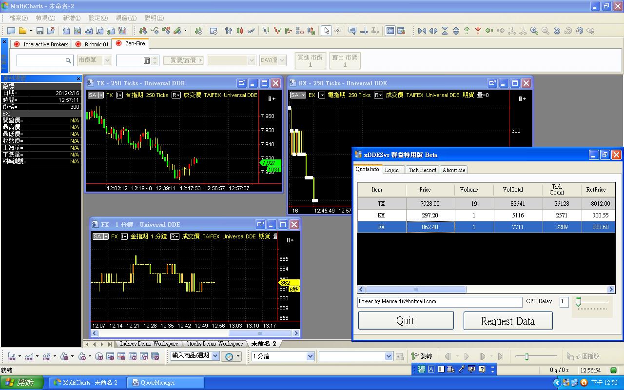

今天把勤益API的xDDESvr啟動..接上multicharts..可是..電指期與金指期的tick數好少ㄛ...想請教小弟是否哪裡需要修改?謝謝!另外..如果想要把小台期和現貨大盤也放進來..要如何處理? tick-1.JPG

Data Cline item 裡面的price value 會跳動,但是xddesvr pirce卻顯示0不會動
煩請meimeichen 指正一下
 樓主| 發表於 12-2-16 21:08 | 顯示全部樓層
回復 98# ding13257
沒有 累積量
你應該加上累積量的 DDE
因為 我需要 檢核 累積量來取得 TICK 成交量
