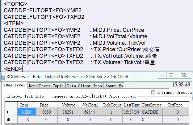

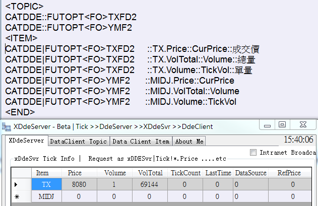

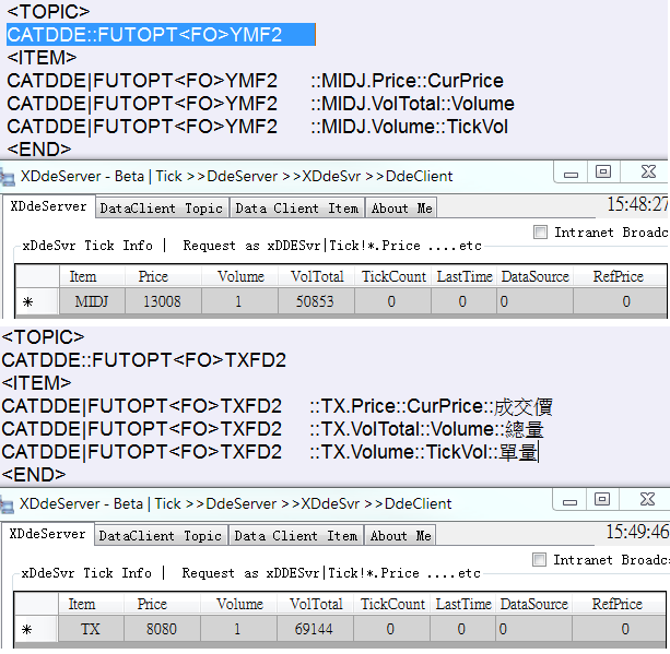

發表於 12-3-24 17:10 | 顯示全部樓層
搞定, topic要加空格, 那個DDETest真是讚, 感謝
可是合併2個topic之後,第二個資料就是不對,而且順序不同還有不同結果,

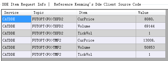

在這裡Value都是OK的
QM設定Symbol有on,只是data都是"wait", 但是用excel收xDDEServ倒是內容相符, 等有開盤再來看QM.
另外eleader的DDE加權成交量及委買賣口數等數值, 用DDETest才發現有使用千分位,
所以可能QM直接收這些DDE數值時把千分位以後的都cut掉(像53,093收成53;而2,815,131就變成2),而期貨成交量沒有使用千分位則是正常.
