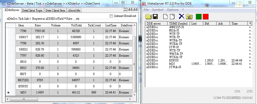

173# 有問到: TradeStation 2000可使用?
因為本人使用 MSRT2.0 接點精靈DDE時, Bid,Ask,Volume常常收不到,
必須在開啟點精靈以後, 先開 Excel 連結所有MSRT裡面的商品與所有欄位,
最後再開啟MSRT, MSRT才有辦法把所有欄位送到Globalserver.但是大約有 1/3 的 Ticks 會漏掉 !
所以嘗試使用 xDDESvr, 連結點精靈DDE, 然後MSRT再來連結 xDDESvr的欄位,
測試結果, 請看附圖 003.jpgMIJ 可以順利傳送到 MSRT, 但是 EURES 的成交價[MSRT::Last], 卻不見了,
看看 003.jpg 左邊xDDEServer 的畫面, 發現 指數類的商品, 因為在點精靈原本報價 Volume, VolTotal 均為0
所以 Price 就沒出來了 !! 是否 xDDEServer 有先檢查 Volume, ?? ....
或是指數類的商品,在 .ini 裡面的設定有什麼特別的規範 ??
有勞版大幫忙釋疑 !
建議版大,對於沒有 Volume 的指數或現貨類商品, 只要Price有變動, 就算一個 Tick , Volume 值就+1
這樣 MSRT 可以完全接受到  xDDEServer 的報價, 就可以造福許多TradeStation的使用者了,
感恩!

補充 200#
國內的指數有成交量, xDDEServer 可以順利帶出 Price,
但是國外的外匯現貨 ex. EURUS, 或 指數 ex. NKY [日經指數], 8810 [摩台指現貨指數], 原本的報價,就沒有成交量 !

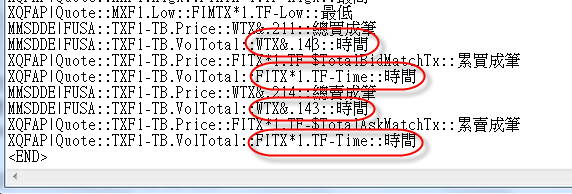

如果我在XDdeSvr.ini 設定重覆的Item , 它會告知 "無法新增項目:xxxx" , 主要是希望把台指期的 委買張/委賣張 以及 委買口/委賣口 當做是Price報價 , 但是就要找台指期的時間(或成交量)來做為這四個Item的Tick偵測. 但是XDdeSvr卻無法重覆設定四次台指期的時間(或成交量)
請問這是本身的限制嗎? 亦或可以修正?
