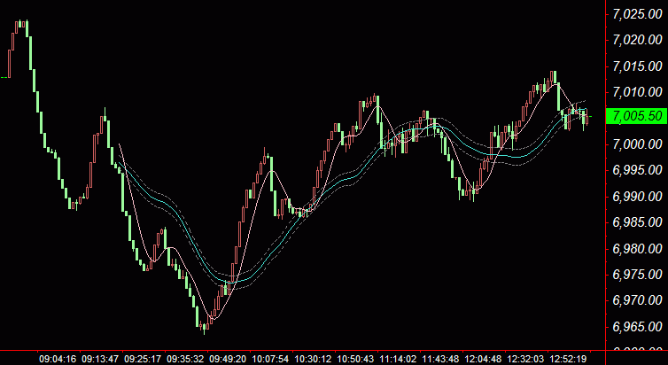

發表於 12-7-26 13:10 | 顯示全部樓層
這是用 現貨指數 xDDESvr 寶來特用版 導入數據
所畫出的固定量圖形

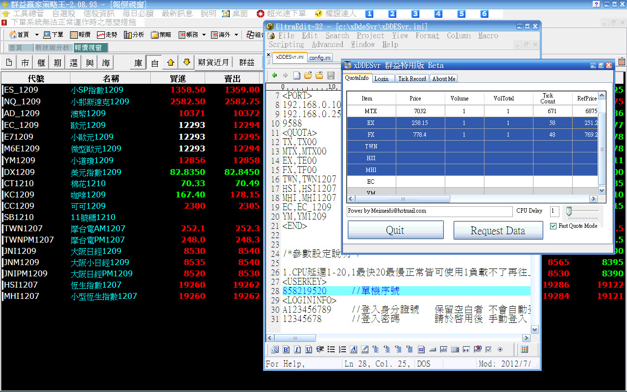

發表於 12-7-27 14:00 | 顯示全部樓層
感謝M大提供如此好用的工具,謝謝!!
請教一下,群益特用版是不是只能接收國內報價?因為我如圖設定後只收得到國內期貨報價:
謝謝!!
