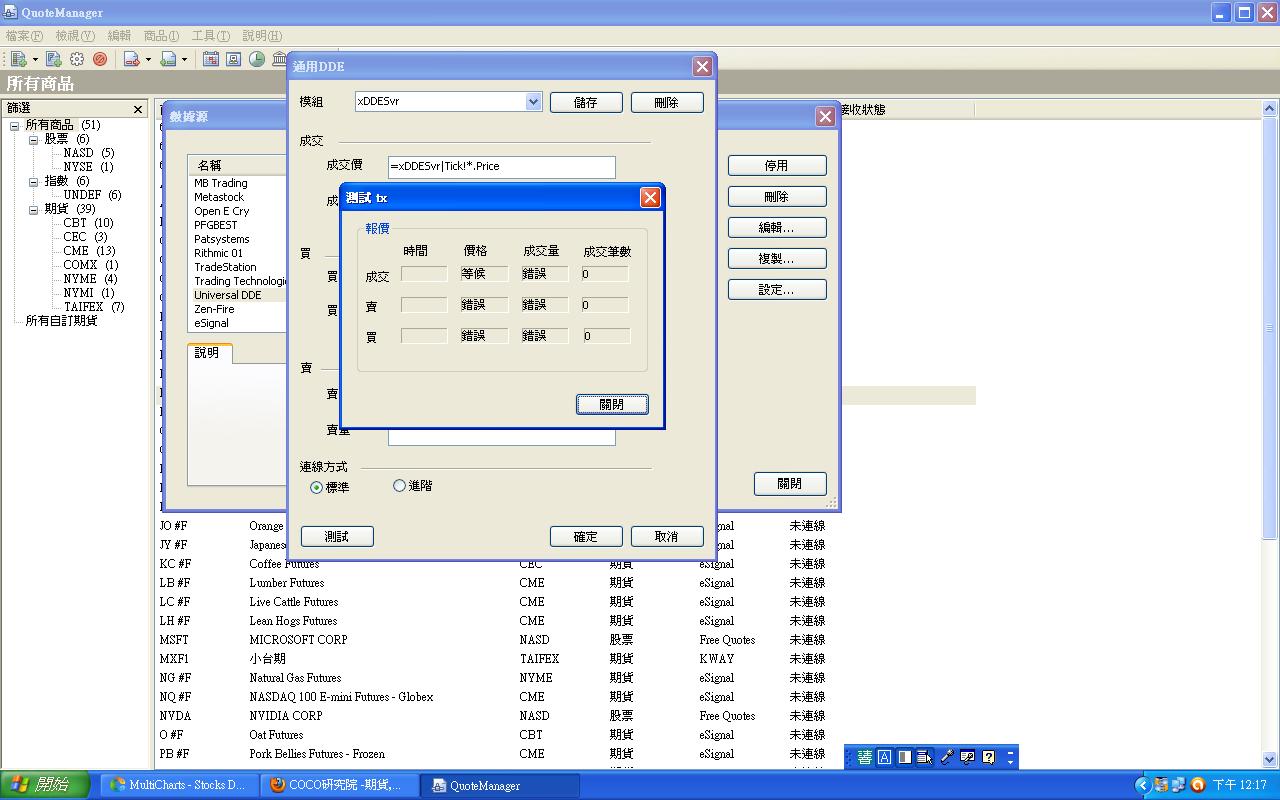

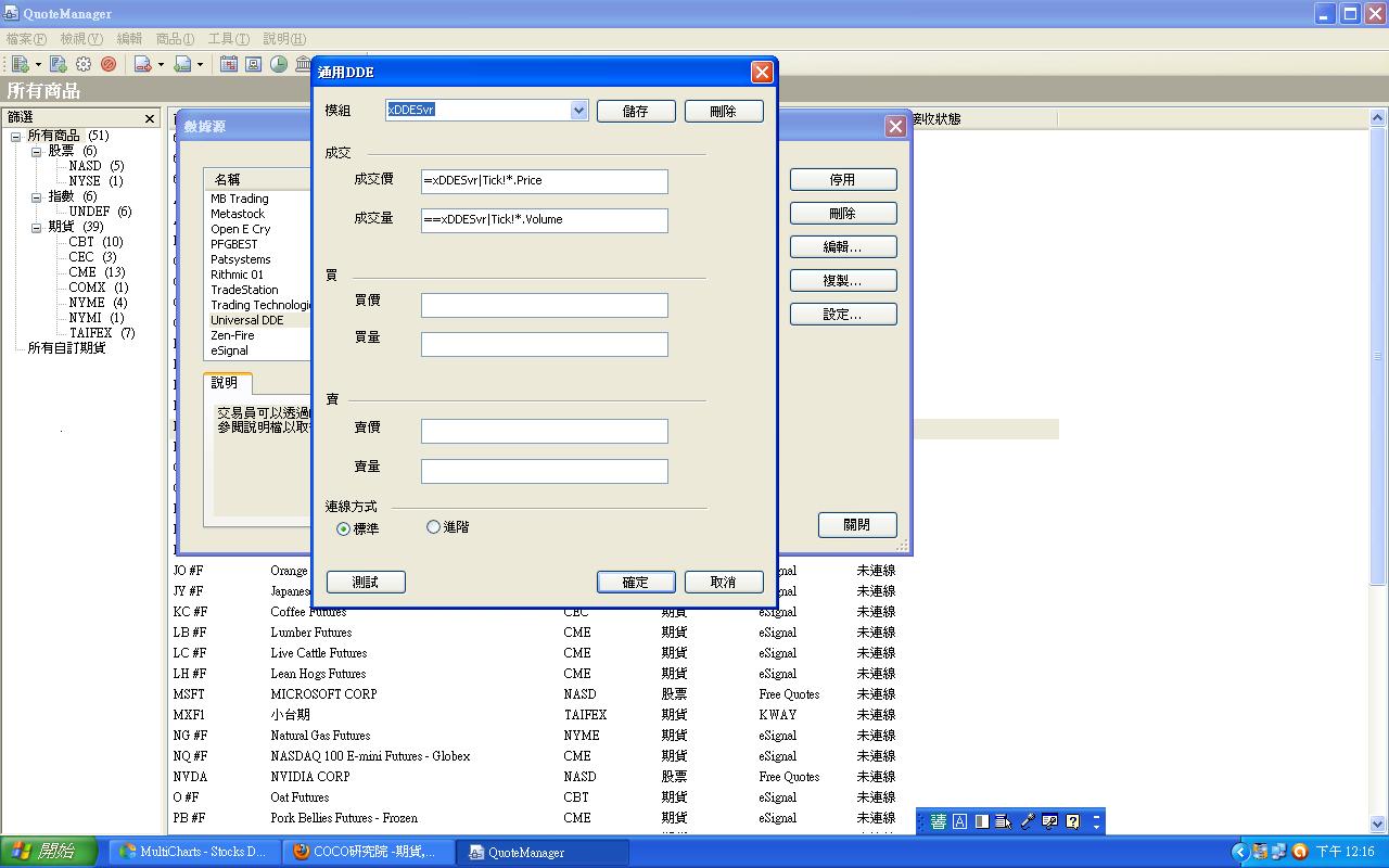

想請教大大...小弟的勤益API xDDESever已經正常動作了..可是連不上QuoteManger的Universe DDE..想起大大指導..謝謝! DDE-1.JPG 未命名-2.JPG
發表於 12-2-15 12:42 | 顯示全部樓層
回復 89# jiuhtsair
VOL 的地方 多打了一個 = 號
