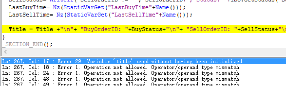

發表於 14-3-19 21:36 | 顯示全部樓層
kilroy兄, 我試用了, 但只有title這一行有問點, 我//後就沒問題, 可否指教一下?
 樓主| 發表於 14-3-19 21:51 | 顯示全部樓層
osdak 發表於 14-3-19 21:36
Hi,
因為  title 指定是什麼
剛看了一下範例,沒有貼到 囧"
這行加下去就可以了
_N(Title = StrFormat("{{NAME}} - {{INTERVAL}} {{DATE}} Open %g, Hi %g, Lo %g, Close %g (%.1f%%) {{VALUES}}", O, H, L, C, SelectedValue( ROC( C, 1 ) ) ));
這個是顯示在圖表上方
參考看看了~

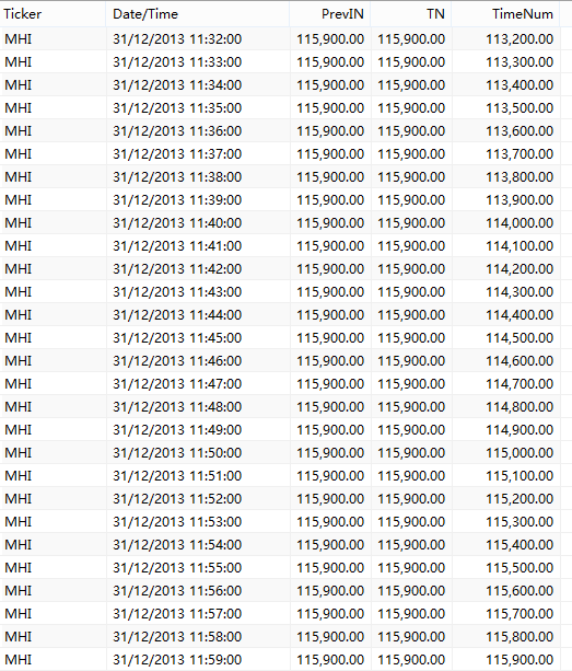

發表於 14-3-19 23:01 | 顯示全部樓層
kilroy 發表於 14-3-19 16:39
Hi,
1.
謝謝回覆. 我再想請教:
PrevTN = StaticVarGet("TimeNumber"+Name()); // 這句如用你的例子, 比如商品是CL#F, 會把TimeNumberCL#F的值指派給PrevTN.
TN = LastValue(TimeNum()); //這句是把最latest的時間給了TN, 比如09:15:00, 就會是091500
NewBar = TN != PrevTN; //這句我就不明白, TN跟PrevTN比較, 不一樣就是newbar, 為什麼不同type的東西去比較?
StaticVarSet("TimeNumber"+Name(),TN); //這句是StaticVarSet( ''varname'', value ), 就是把TN的值指派給TimeNumberCL#F, 就是把091500指派給TimeNumberCL#F, 而上面是把TimeNumberCL#F的值派給PrevTN, 如果是array, 我想問, 那不是TN和 PrevTN都是一樣嗎? 也就是把最後的時間(latest) 指派給TN和PrevTN? 我用addcolumn看每個bar的變化, 也看到這結果, 請問去判斷是否newbar的中logic是怎樣的? 謝謝!
 樓主| 發表於 14-3-19 23:17 | 顯示全部樓層
本帖最後由 kilroy 於 14-3-19 23:19 編輯
osdak 發表於 14-3-19 23:01
謝謝回覆. 我再想請教:
Hi,
是否想的太複雜?
先看好 lastvalue()
還有 StaticVarGet StaticVarSet 的語法
當新的K棒產生時,也意味著新的週期(時間)
如此一來, ex. 091500 不會等於 092000
哪 Newbar = !TN==PrevTN; 就是 true 了
懂小弟表達的意思嗎?
也就是說,每根k都會把當根k的時間丢給 PrevTN
那下一根新的K,時間一定不會跟前一根K一樣的
藉此判斷為 NewBar 再將 orderID的字串清掉
不知道這樣大大是否瞭解了
參考看看吧~~
skyler + 2 感謝分享
