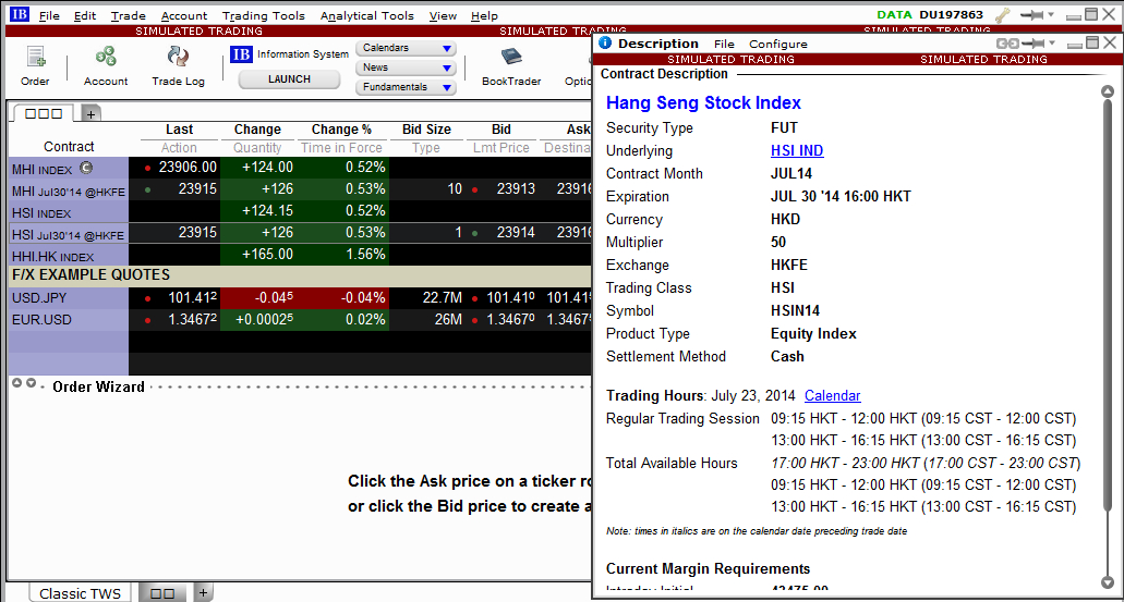

發表於 14-7-23 14:26 | 顯示全部樓層
請教各位我剛開通了IB paper account
AB亦連接到TWS
但我入symbol時拿不到價格
想請問IB的symbol是否就是在我附件中那裡看到呢
例如7月恒指期貨是HSIN14, 我直接打進去又不行
後來改成HSIN14-HKFE-FUT, 但又不行
謝謝指教
發表於 14-7-24 00:13 | 顯示全部樓層
jacklcl 發表於 14-7-23 14:26
AB亦連接到TWS
但我入symbol時拿不到價格
解決了
原來要再加HKD
HSIN14-HKFE-FUT-HKD
開始將各大大的下單範例在paper account實測一下
