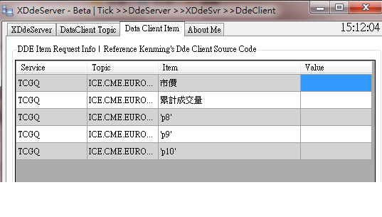

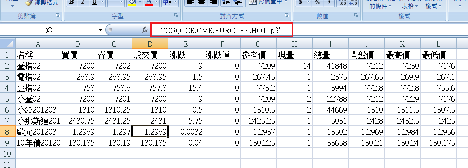

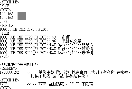

發表於 12-1-20 15:21 | 顯示全部樓層
本帖最後由 期貨打工仔 於 12-1-20 03:24 PM 編輯
回復 58# meimeichen
    很謝謝 Mei, 因為本身實在不懂程式 ....爬文都沒看見凱基的朋友們
只好照著您上面的解說作~結果出來的呈現是這樣
不知道還有哪些該做修正的呢?
這是轉到Excel的代瑪
這是看了excel後所作的更改
這是執行後的結果
(MC裡面還尚未作DDE設定)
 樓主| 發表於 12-1-20 16:56 | 顯示全部樓層
回復 59# 期貨打工仔
<TOPIC>
TCGQ::ICE.CME.ERUO_FX.HOT
<ITEM>
TCGQ|ICE.CME.ERUO_FX.HOT::DAX.Price::p3::市價
TCGQ|ICE.CME.ERUO_FX.HOT::DAX.VolTotal::v6::累計成交量
TCGQ|ICE.CME.ERUO_FX.HOT::DAX.Open::p8::開盤價
TCGQ|ICE.CME.ERUO_FX.HOT::DAX.High::p9::最高價
TCGQ|ICE.CME.ERUO_FX.HOT::DAX.Low::p10::最低價
<END>
再試試看嘍
xDdeSvr 可以使用的欄位 如下
"Price", "Volume", "VolTotal", "RefPrice", "Open", "High", "Low",
"BidTotal", "BidVol", "Bid", "Ask", "AskVol", "AskTotal",
"UpVol", "DnVol", "BuyTotal", "SellTotal"
