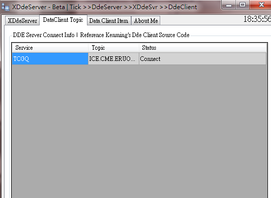

meimeichen 發表於 12-1-20 12:50 PM

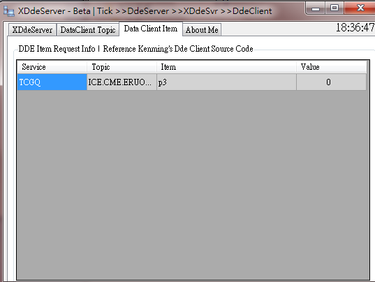

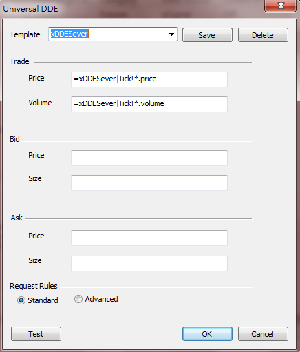

    Mei 大~我按照您指示的修正後~結果出現此圖
(我用的是歐元,可以馬上測試)
不知道是我哪些地方設定錯誤
我開啟的順序就是您說的凱基軟體 --> xDDESever ---> MC
以下是我設定的地方 (PORT我不會改,不知道是否是這原因)
INC
MC
 樓主| 發表於 12-1-20 19:03 | 顯示全部樓層
本帖最後由 meimeichen 於 12-1-20 08:18 PM 編輯
回復 62# 金幣大盜馬力歐
剛剛才想到  這應該是無法使用的DDE格式了
因為 我當初使用 . 來當作字串切割的 分界點,
沒有想到 有 DDE使用 這個字符 ,導致在軟體裡頭無法分辨 Row Col 的位置
真是不好意思呦
想想看 還有哪個字符沒有被使用到  再來改變 切割字符解決這個問題

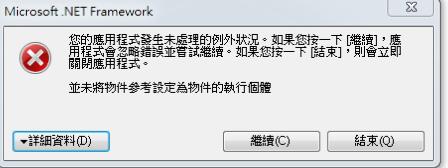

   我下載後,解壓後,進入「 萬用XDDESVR + 廣播」-->執行「XDdeServer萬用轉換」這個程式,就聽到一聲玲聲,結果就出現這樣的訊息?? m1.jpg
 樓主| 發表於 12-1-20 22:58 | 顯示全部樓層
回復 66# gtxkie
   讓我看一下 詳細內容
   裏頭的資料
你設定過 INI 檔了嗎?  儲存格式 有沒有設定正確

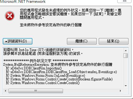

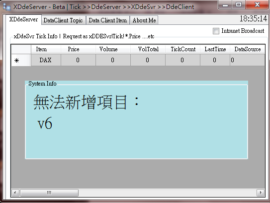

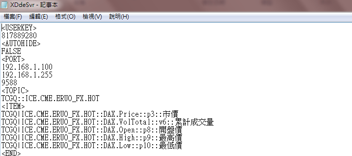

XDdeSvr ini檔.rar (801 Bytes, 下載次數: 3133) 回復 67# meimeichen
    因為我是第一次使用,有些地方不懂?? 我是使用easywin 的dde,只修改2個地方, 可能有那裏地方沒改到??附上檔案和錯誤訊息,請幫忙查看,謝謝您。 m2.jpg
 樓主| 發表於 12-1-21 08:38 | 顯示全部樓層
回復 68# gtxkie
這個序號 跟 Port 資料都是 我的電腦的耶
請改一下  使用序號 (照說明檔去找 序號 然後貼上)
IP 位址 也請改為您實際使用的位址
存檔的時候 記得 要存ANSI 格式 (Win 7 內定是 UTF ) 我在使用說明有特別 貼圖出來 請參考一下

 樓主| 發表於 12-1-21 11:53 | 顯示全部樓層
(1)可是 port (9588)是大家是一樣的嗎??  這個不需要改
      (2) ip 位置 要怎麼設定?(我沒有用固定 ip),是浮動的 ip,該如何設定??
       開始 執行 CMD  Ipconfig 就可以看到 你的IP了
你有 TeamView 嗎?  用這比較快 我遠端登入 比較容易發現 到底問題在哪裡

 樓主| 發表於 12-1-24 09:31 | 顯示全部樓層
本帖最後由 meimeichen 於 12-1-24 09:37 AM 編輯
回復 73# 金幣大盜馬力歐

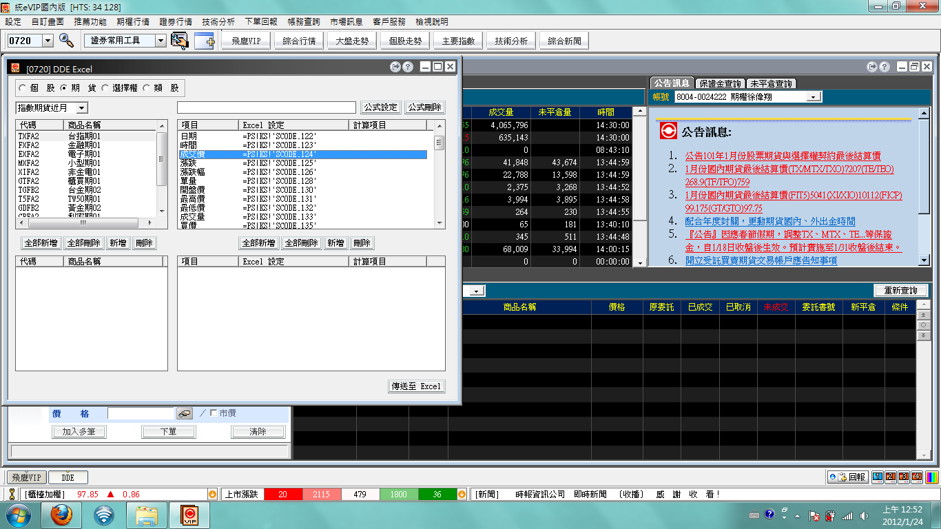

<USERKEY>
817889280
<AUTOHIDE>
TRUE
<PORT>
192.168.1.100
192.168.1.255
9588
<TOPIC>
PS::KS
<ITEM>
PS|KS::TX.Price::TXFB2.124::市價
PS|KS::TX.VolTotal::TXFB2.133::累計成交量
PS|KS::EX.Price::EXFB2.124::市價
PS|KS::EX.VolTotal::EXFB2.133::累計成交量
PS|KS::FX.Price::FXFB2.124::市價
PS|KS::FX.VolTotal::FXFB2.133::累計成交量
<END>
這是給 統eVIP使用的 INI 檔內容  TXFB2 就是 台指2012年2月  TXFC2 就會是 台指2012年3月
PORT 內的 IP位址 請依本身電腦所有的IP內容修正
在 MC中引用的資料 您的格式有錯誤 請修正一下

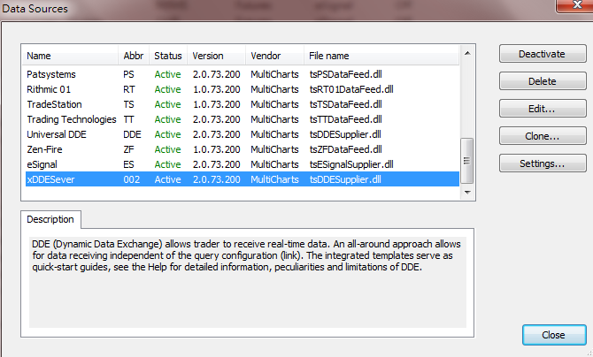

=xDdeSvr|Tick!*.Price        // Price
=xDdeSvr|Tick!*.Volume       // Volume
在MC 中  Symbol 先假設為 TX,EX,FX 如果是 WTX,WEX,WFX 或您喜歡的 代碼 請自行修正
每一個 MC的Symbol 要引用 xDdeSvr 資料的 就必須在 <ITEM>中宣告才能得到資料
這樣就不需要 經由 EXCEL轉換了
如果 真的收不到 再來 做 EXCEL 轉換
改好 INI檔  以 ANSI編碼方式儲存 然後 打開統一EVIP 打開 XddeSvr 應該就可以看到資料
XddeSvr 正常運作後 打開 QM 設定 data source 這樣 只要有資料進來的時候 MC 就會開始跳動了
