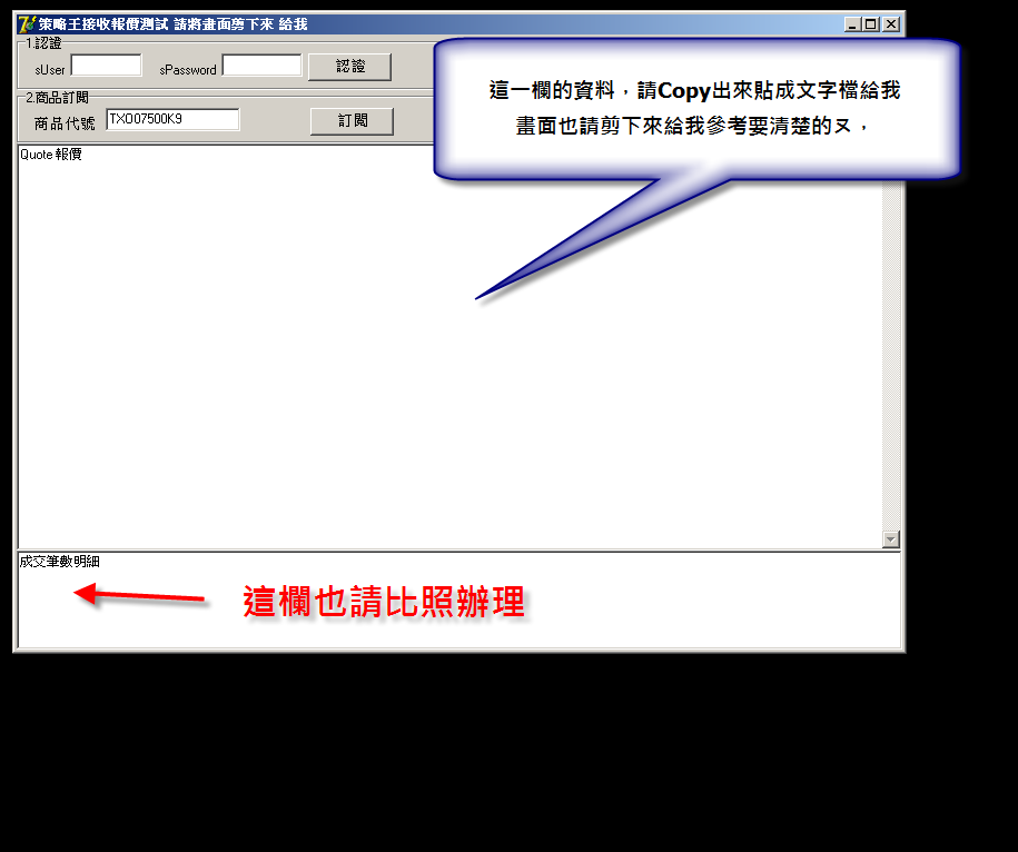

 樓主| 發表於 12-1-8 19:47 | 顯示全部樓層
被打槍了, 居然是用 Delphi 搞得咚咚,好些人用C#搞得暈頭轉向,還不支援我的 X64 實在有夠傷腦筋
文件看了之後,對網路上所有寫群益API中槍哀號的人,感同身受,您們的哀號,好像都沒有被重視,到今天還不出C#版的API給大家轉用就好了。
山不轉路轉,搬出Delphi老傢伙來,省點工 直接偷雞好了,小改一下畫面 重新編譯看能不能正常執行,如果運作正常,就給他轉成UDP 廣播到區網,用網路接收機接收好了,不然我沒有群益的帳號,要測試也滿麻煩的咧。
SKQuote.rar (206.61 KB, 下載次數: 3522)
