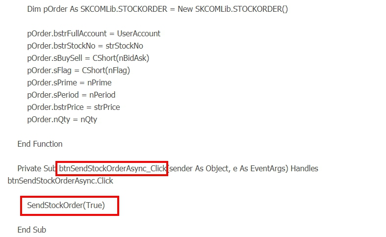

報價已經可以顯示在datagridview上了,但是目前遇到無法下單成功的狀況,我是參考群益的excel 範例及C#的範例-StockOrderControl.cs的寫法而去修改的,程式碼如下,可否請Alex大大在幫忙看一下哪裡有錯,再次感謝!!

 樓主| 發表於 18-4-15 21:27 | 顯示全部樓層
lawlu 發表於 18-4-15 20:23
感謝Alex大的提點
報價已經可以顯示在datagridview上了,但是目前遇到無法下單成功的狀況,我是參考群益的 ...
Function SendStockOrder 中
只看到把Order的基本資料準備好
並沒有看到真正send 出的動作
發表於 18-4-15 22:30 | 顯示全部樓層
謝謝Alex大的回覆,在Function SendStockOrder 結束,END FUNCTION後面有皆一副程式btnSendStockOrderAsync_Click下單的動作如下圖顯示
 樓主| 發表於 18-4-15 23:05 | 顯示全部樓層
lawlu 發表於 18-4-15 22:30
謝謝Alex大的回覆,在Function SendStockOrder 結束,END FUNCTION後面有皆一副程式btnSendStockOrderAsync ...
按下button 後執行 SendStockOrder
但SendStockOrder中 無實際執行API下單的指令

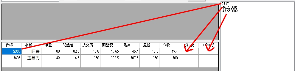

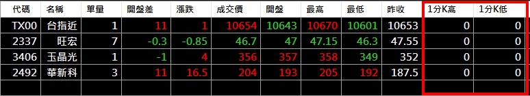

我想將開盤後的第一分K棒的高低點(右表listbox上的資料,是取自onNotifyKLineData),更新到資料表上,但是底下的程式碼好像無法做到
    Private Sub skQ_OnNotifyQuote(sMarketNo As Short, sStockIdx As Short) Handles skQ.OnNotifyQuote
        skQ.SKQuoteLib_GetStockByIndex(sMarketNo, sStockIdx, pSKStock)
        OnUpDateDataRow(pSKStock)
    End Sub
    Private Sub skQ_OnNotifyKLineData(bstrStockNo As String, bstrData As String) Handles skQ.OnNotifyKLineData
        Dim strStockNo As String = bstrStockNo
        Dim dtFind As DataRow = m_dtStocks.Rows.Find(strStockNo)
        Dim strValues As String()
        Dim strKLine_H As String
        Dim strKLine_L As String
        strValues = bstrData.Split(","c)
        strKLine_H = strValues(2)
        strKLine_L = strValues(3)
        If strValues(0) = "2018/04/20" & " " & "09:01" Then
            listKLine.Items.Add(strStockNo)
            listKLine.Items.Add(strKLine_H)
            listKLine.Items.Add(strKLine_L)
            If dtFind Is Nothing Then
                Try
                    Dim myDataRow As DataRow = m_dtStocks.NewRow()
                    myDataRow("m_caStockNo") = pSKStock.bstrStockNo
                    myDataRow("m_nHigh_1K") = 0
                    myDataRow("m_nLow_1K") = 0
                    m_dtStocks.Rows.Add(myDataRow)
                Catch ex As Exception
                    Dim msg As String = ex.Message
                End Try
            Else
                dtFind("m_caStockNo") = pSKStock.bstrStockNo
                dtFind("m_nHigh_1K") = 46
                dtFind("m_nLow_1K") = 45.2
            End If
        End If
    End Sub
 樓主| 發表於 18-4-22 17:59 | 顯示全部樓層
本帖最後由 alexliou 於 18-4-22 18:03 編輯
lawlu 發表於 18-4-22 13:49
謝謝Alex大大不吝說明
現在有另一個問題想請教Alex大大如下說明:
邏輯看起來OK
但VB語法我不熟
如不能work,  我直覺判斷是Update Datagridview row 的那段程式碼有問題
在C#, cell index 是用[] 框起來
網上查詢到的 VB update row 語法為 :
myDataRow.Cells("m_caStockNo").Value =
不曉得 .Value 是否可省略?
另外, 我猜   assign 常數只是為了debug 方便
不然, 設個Break Point,  Debug Step by Step 應該可以找出問題出在哪
發表於 18-4-23 13:23 | 顯示全部樓層
OnNotifyKLineData取得的是歷史資料,盤中不會有資料的,要盤後才更新.....盤中要資料,要從tick裡面自己去取得並計算...

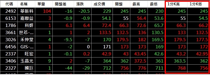

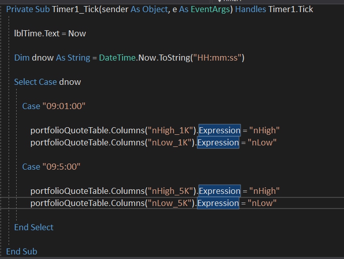

關於這個第一根1分K棒價格的取得,小弟想破頭後採用了底下的程式碼,但今天開盤後測試發現,價格並非是第一根K棒產生後的固定值,而是隨著最高,及最低價的變動而跳動的,想請問怎麼修改才能正確取得,  謝謝大家
 樓主| 發表於 18-5-4 11:45 | 顯示全部樓層
lawlu 發表於 18-5-2 10:44
感謝Alex大大及Clif大的解惑
關於這個第一根1分K棒價格的取得,小弟想破頭後採用了底下的程式碼, ...
應該不需要用到Timer
既然你的PortfolioQuoteTable中的資料會在skQ_OnNotifyQuote 內的 OnUpDateDataRow  更新
你可以在 OnUpDateDataRow 內
0. 判斷傳入的資料是哪一支股票的
1. check 時間是否在 9:01 這根Bar 的範圍內
2. 如果成交價格比 nHigh_1K 高, 則更新nHigh_1K價格
3. 如果成交價格比 nLow_1K低, 則取代 nLow_1K價格
要注意如何設定nHigh_1K, 與nLow_1K的初始值
這個方法的問題是, 如果你在9:00 後才啟動程式(或中途斷線), OnNotifyQuote 就收不到9:01的Quote 資料

發表於 18-5-8 22:35 | 顯示全部樓層
Alex大大您好:
關於取得第一分K棒高低點的程式,小弟暫以底下的程式碼來跑,同樣也是有一個缺點就是,如果早上09:01分之後才啟動程式,則無法取得第一分K棒的高低點
    Private Sub Timer1_Tick(sender As Object, e As EventArgs) Handles Timer1.Tick
        lblTime.Text = Now
        Dim dnow As String = DateTime.Now.ToString("HH:mm:ss")
        Dim Stocks As String() = txtStocks.Text.Trim().Split(New Char() {","c})
        Select Case dnow
            Case "09:01:00"
                For Each s As String In Stocks
                    Dim StockNo As String = s.Trim()
                    Dim rowFind As DataRow = portfolioQuoteTable.Rows.Find(StockNo)
                    rowFind("nHigh_1K") = rowFind("nHigh")
                    rowFind("nLow_1K") = rowFind("nLow")
                Next
            Case "09:05:00"
                    rowFind("nHigh_5K") = rowFind("nHigh")
                    rowFind("nLow_5K") = rowFind("nLow")
                Next
        End Select
    End Sub

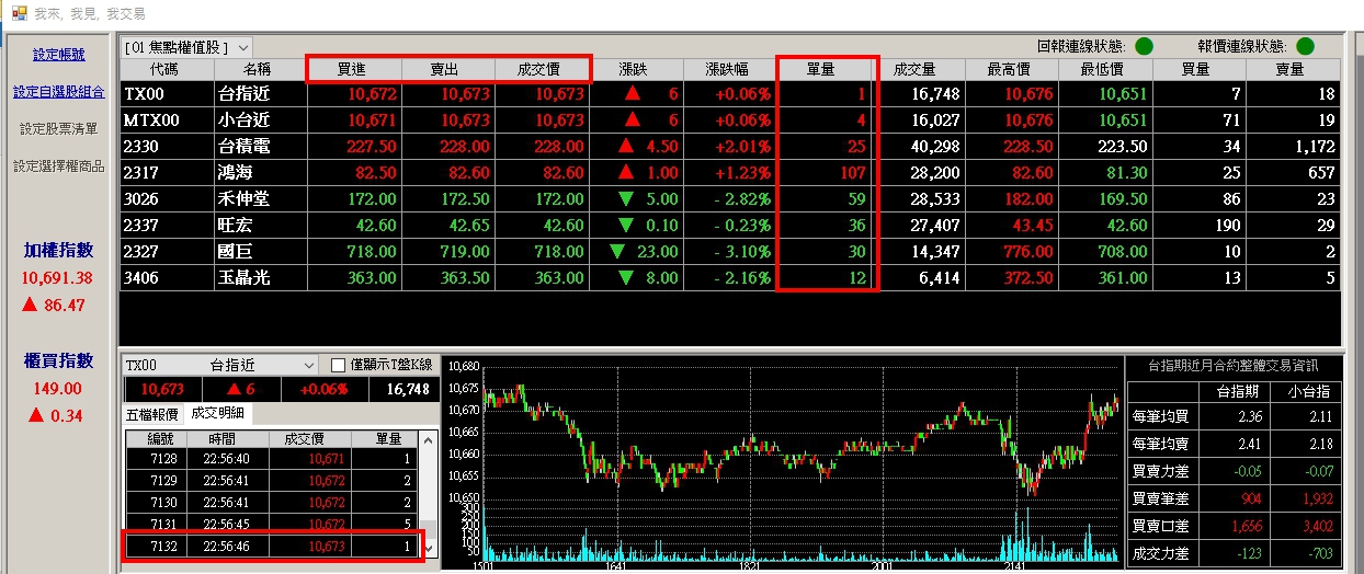

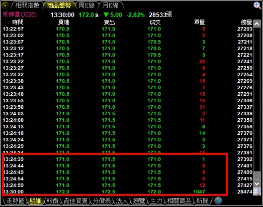

發表於 18-5-8 23:08 | 顯示全部樓層
       Alex大大
       另外這幾天早上測試時,發現一個問題,就是您程式的單量顏色,有時候會有幾筆單量與嘉實資訊的單量顏色不同,我猜可能是因為您程式的判斷依據是根據報價中的買價,賣價,成交價與即時Tick事件的其他三個資料產生一些差異的關係而造成的;因此我就想說是否可能在報價表中,改用即時Tick事件的成交明細(也就是說show出買進,賣出,成交,單量,由內盤成交判斷單量為綠色,或外盤成交單量判斷為紅色,中間的顯示白色),但是寫出程式後,卻發現每一檔個股的即時Tick資料雖會更新,但有更新的資料又會將還沒更新的其他個股Tick資料覆蓋過去,可否幫忙看一下問題出在哪裡嗎?
謝謝您,感恩!

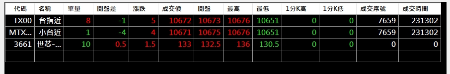

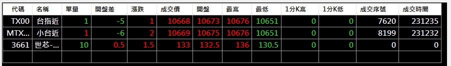

發表於 18-5-8 23:15 | 顯示全部樓層
     Alex大大您好
出現不同的nPtr位址的資料如下兩圖
