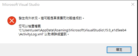

  Alex大大您好:
1.昨天突發奇想,猜是一開始無法取得報價的關係,所以才導致出現NULL,因此
又將initial condition設為0,結果錯誤訊息消失,可以執行了
2.由於近期VS有更新,結果更版後,卻出現一個例外狀況,雖然不影響程式執行,
   但想請問有解決方法嗎?
   感恩Alex大,謝謝!

 樓主| 發表於 18-5-24 16:13 | 顯示全部樓層
lawlu 發表於 18-5-18 06:48
Alex大大您好:
無法重製你出現的問題
不知如何解決

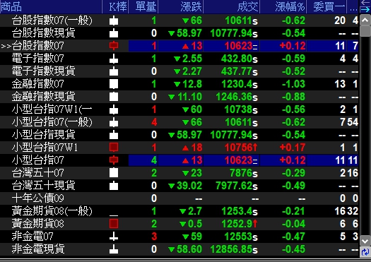

發表於 18-7-2 23:12 | 顯示全部樓層
    Alex大大您好:[url=]附件[/url]
1.想請教一個當商品報價資料更新時,要讓其瞬間顯示底色(約3秒後又消失),
   這個有辦法用cellformatting事件辦到嗎?
   畫面如下圖嘉實資訊的報價,"台股指數07", "小型台指07"之藍色底。
2. 因為我用 CellValueChanged 事件來寫,卻只有當手動去更改cell的值時,
    才會顯示底色,盤中即時報價有更新,卻無法顯示底色
