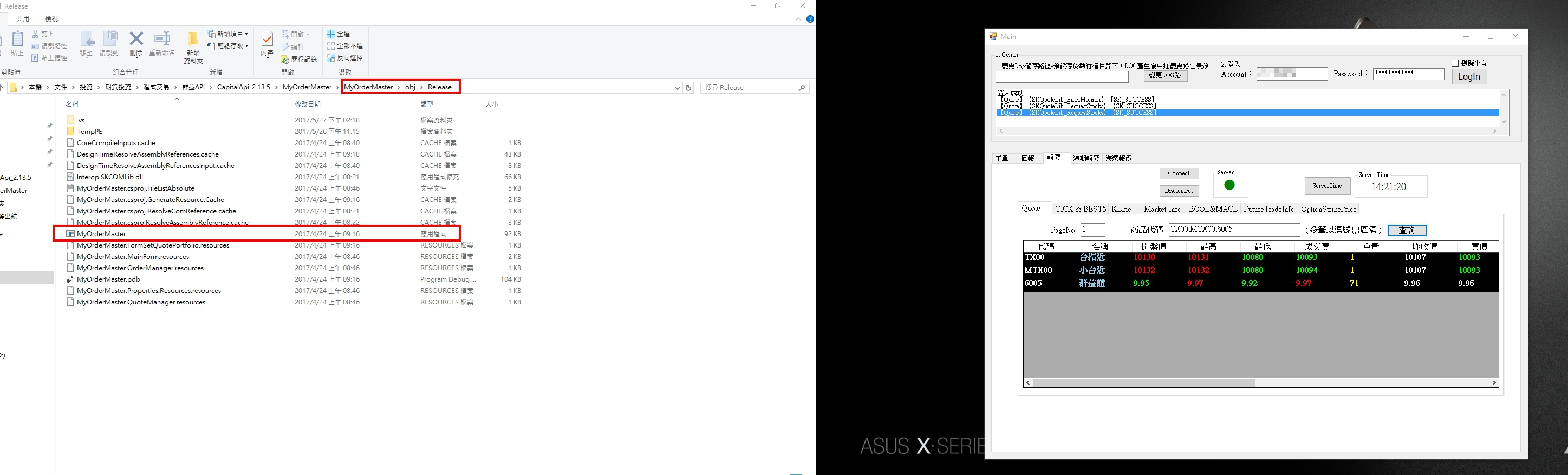

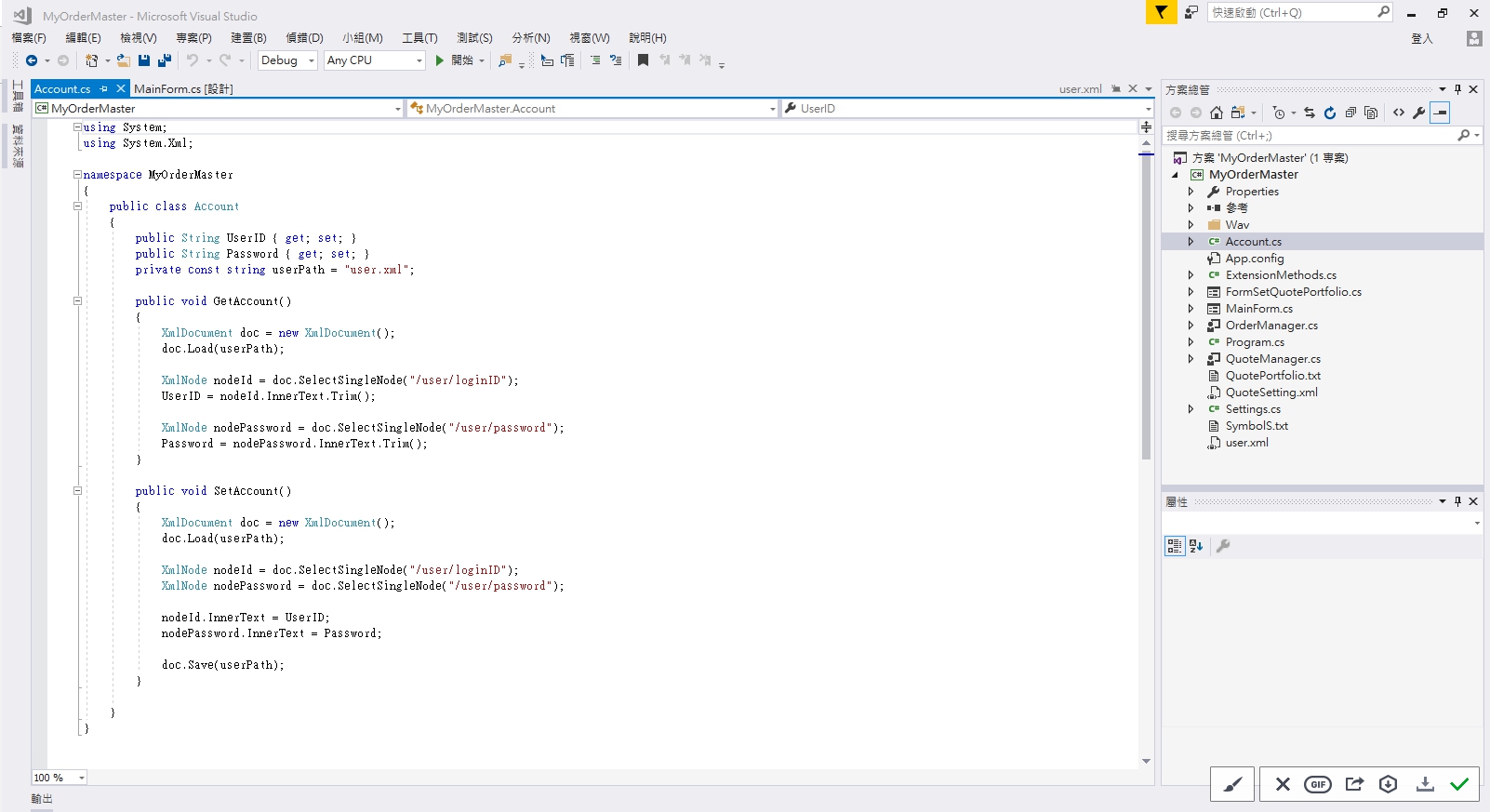

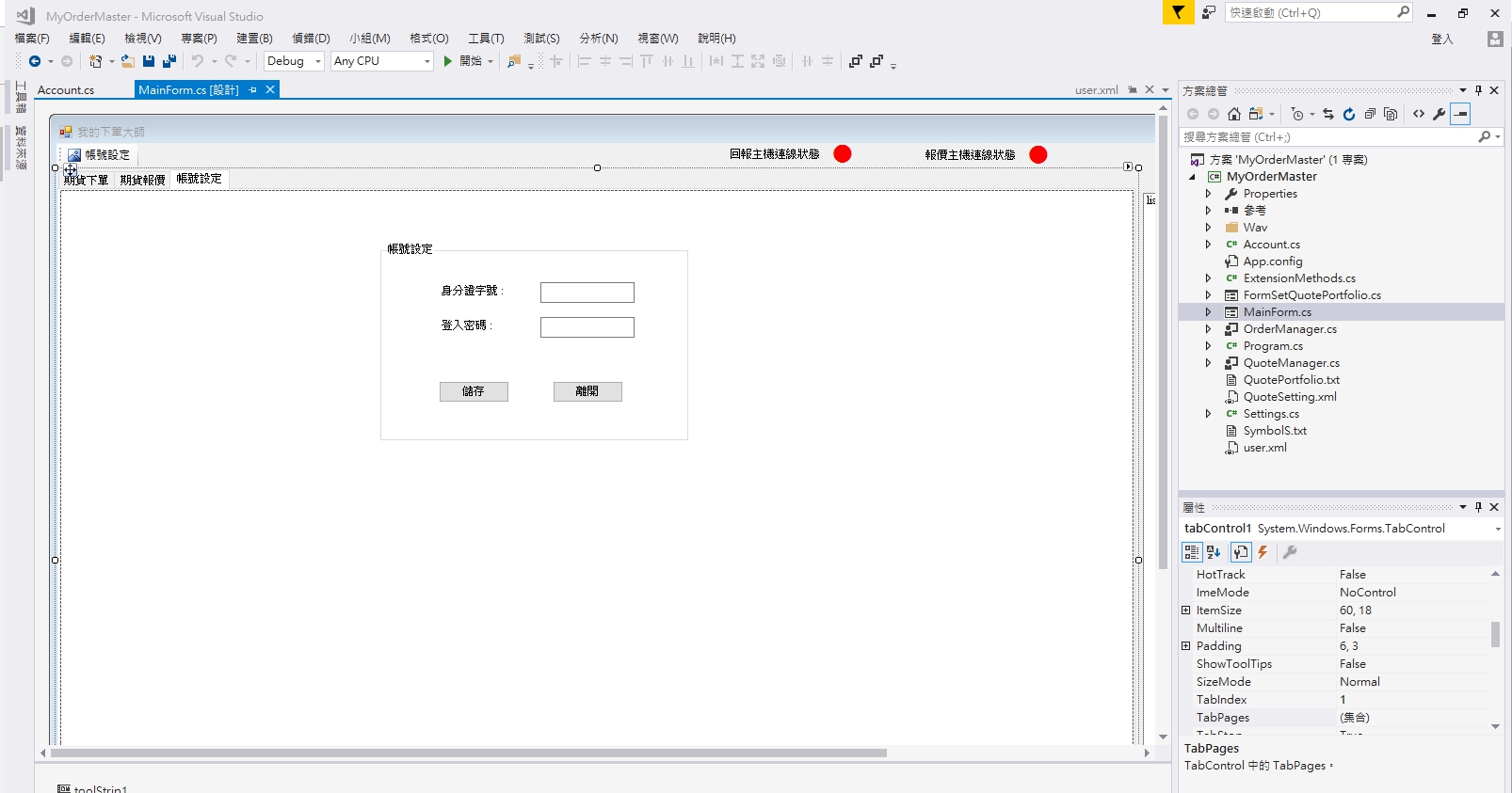

發表於 17-5-31 22:46 | 顯示全部樓層
Alex 大大,感謝回覆,在bin資料夾下的應用程式無法執行,且也沒有出現任何訊息,我想應該是沒有設定帳密的關係。
今天東摸摸西摸摸,用Visual Studio Community 2017打開您的檔案如附圖,冒昧問一下,要在哪裡設定我的帳密呢?
 樓主| 發表於 17-6-1 05:31 | 顯示全部樓層
lawlu 發表於 17-5-31 22:46
Alex 大大,感謝回覆,在bin資料夾下的應用程式無法執行,且也沒有出現任何訊息,我想應該是沒有設定帳密的 ...
bin\Debug   和 bin\Release 之下的 MyOrderMaster.Exe 應該都可以執行才對
初次執行時會進入帳號設定畫面
輸入帳密   選儲存後離開就會自動登入了
如果exe檔真的無法執行,
那你用VS 2017打開原始檔後  按下<F5> 或 click >開始  就可重新Compile並執行了
