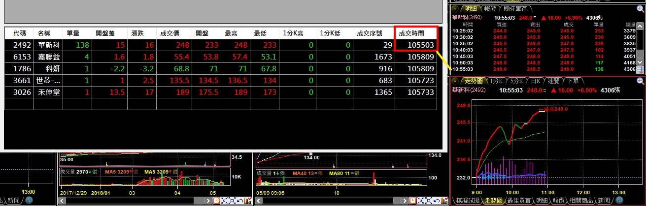

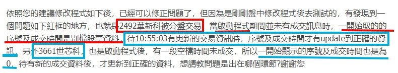

      感謝Alex大,一大早撥冗回覆與建議

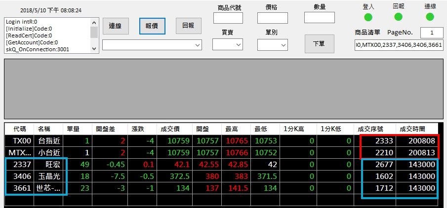

依照您的建議修改程式如下後,已經可以修正問題了,但因為是剛剛盤中修改程式後去測試的,有發現到一個問題如下紅框的地方,也就是2492華新科被分盤交易,當啟動程式期間並未有成交訊息時,一開始取的的序號及成交時間是別檔股票資料,待10:55:03有更新的交易資訊時,序號及成交時間才有update到正確的資訊,另外3661世芯科,也是啟動程式後,有一段空檔時間未成交,所以一開始顯示的序號及成交時間也是為0,待有新的成交資料後,才更新到正確的資料,想請教問題是出在哪個環節?謝謝您

這次所顯示的的Tick資訊是否屬於該股票的? 還是該股分盤交易前一盤的成交資訊
如果是後者, 那程式的Behavior 就是正確的
發表於 18-5-9 12:28 | 顯示全部樓層
         謝謝Alex大這麼快回覆:
此次問題,我把上面的敘述截圖用紅色及藍色框起來,當每一檔個股的Tick資料都有更新的時候,應該都是正確的,因為我有與嘉實資訊的成交明細去比對時間,但是主要的問題是一開始啟動程式後,最初抓到的那個Ticks資料,好像有問題,就詳如下圖的敘述,還請Alex大大幫忙解惑,謝謝您!感恩
 樓主| 發表於 18-5-9 14:21 | 顯示全部樓層
lawlu 發表於 18-5-9 12:28
謝謝Alex大這麼快回覆:
此次問題,我把上面的敘述截圖用紅色及藍色框起來,當每一檔個股的Tick資 ...
這應該是和群益API RequestTick()的Behavior 有關
當呼叫 RequestTicks() 時,
取決於是否為第一次呼叫
Server Return Ticks 的順序會不同
就我記憶所及:
若為首次呼叫, Server  會先把Historical Ticks 以 OnNotifyHistoricalTicks() 傳回
然後再以OnNotifyTicks() 依序傳 Live Ticks
若非首次呼叫, Server 會
1. 先傳首次呼叫時的最後一筆 Live Tick (OnNotifyTicks)
2. 接著傳Historical Tick (OnNotifyHistoricalTicks)
3. 再開始傳Live Ticks (OnNotifyTicks)
所以第一次OnNotifyTicks 所收到的第一筆資料, 可能不是當下的即時Tick
你可以 執行一下群益的範例檔, Check 看看到底是怎麼傳的

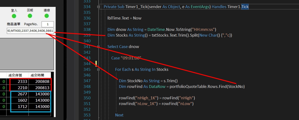

         Alex大大您好:
  1. 昨天晚上測試夜盤台指期及小台指的成交序號及成交時間是否又出現彼此重疊覆蓋的情況,結果果真      發生問題經檢視後將datatable的PrimaryKey由 "caStockNo" = 股票代號,改成"sStockidx"=股票索引,
      如下:
        myDataTable.PrimaryKey = New DataColumn() {myDataTable.Columns("sStockidx")}
  2. 且update pSKTick在 OnNotifyTicks事件下,就能夠正常顯示所有的成交序號及成交時間了。
    Private Sub skQ_OnNotifyTicks(sMarketNo As Short, sIndex As Short, nPtr As Integer, nTimehms As Integer, nTimemillismicros As Integer, nBid As Integer, nAsk As Integer, nClose As Integer, nQty As Integer, nSimulate As Integer) Handles skQ.OnNotifyTicks
        skQ.SKQuoteLib_GetTick(sMarketNo, sIndex, nPtr, pSKTick)
       Dim drFind As DataRow = portfolioQuoteTable.Rows.Find(sIndex)
        If drFind Is Nothing Then
            Try
                Dim myDataRow As DataRow = portfolioQuoteTable.NewRow()
                myDataRow("nPtr") = pSKTick.nPtr
                myDataRow("nTimehms") = pSKTick.nTimehms
                portfolioQuoteTable.Rows.Add(myDataRow)
            Catch ex As Exception
                Dim msg As String = ex.Message
            End Try
        Else
            drFind("nPtr") = pSKTick.nPtr
            drFind("nTimehms") = pSKTick.nTimehms
        End If
    End Sub
    3. 早上進行正常測試時,卻在09:01時,出現無法顯示之前一直有問題的第一分K棒的高低點,經查發現        是因為PrimaryKey已由"caStockNo" = 股票代號,改成"sStockidx"=股票索引,而無法找到對應的
        datarow,rowFind=null的關係
    4. 想請問的是,有沒有辦法將我的商品清單裡的股票代號,轉換成對應的"sStockidx"=股票索引,或是
        有其他的方法能夠改善此一問題
        一直向你請教問題,真的是麻煩您了,謝謝您!感恩。
 樓主| 發表於 18-5-10 21:23 | 顯示全部樓層
lawlu 發表於 18-5-10 20:42
Alex大大您好:
  1. 昨天晚上測試夜盤台指期及小台指的成交序號及成交時間是否又出現彼此重疊覆 ...
DataTable 的key只能有一個
要match Key 欄位的值用Find
非Key欄位的值用Select
https://msdn.microsoft.com/en-us/library/y06xa2h1.aspx
或是呼叫 GetStockByNo() 用StockNo 取回 StockIndex的值
再用StockIndex  去 Find (假設DataTable 是以StockIndex為Key)

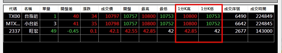

發表於 18-5-10 22:58 | 顯示全部樓層
             真的非常感謝Alex大的快速回覆:
    剛剛以大大建議的用GetStockByNo()取回sStockIdx的方式,成功的測試完成,可以在約定的時間顯示
    1分K棒高低點了,程式碼如下:
Case "22:43:00"
                For Each s As String In Stocks
                    skQ.SKQuoteLib_GetStockByNo(s.Trim(), pSKStock)
                    Dim strStockNo As String = pSKStock.sStockIdx
                    Dim rowFind As DataRow = portfolioQuoteTable.Rows.Find(strStockNo)
                    rowFind("nHigh_1K") = rowFind("nHigh")
                    rowFind("nLow_1K") = rowFind("nLow")
                Next

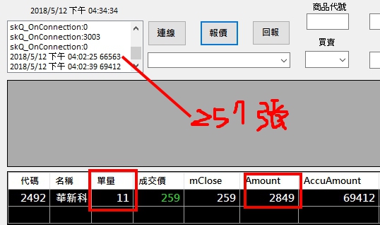

             Alex 大大您好:
  1. 因為想計算成交均價,所以先計算了累積成交金額,程式碼如下:
            drFind("nBid") = pSKTick.nBid / (Math.Pow(10, pSKStock.sDecimal))
            drFind("nAsk") = pSKTick.nAsk / (Math.Pow(10, pSKStock.sDecimal))
            drFind("nTickQty") = pSKTick.nQty
            drFind("mClose") = pSKTick.nClose / (Math.Pow(10, pSKStock.sDecimal))
            If m_nSimulateStock = 0 Then
                drFind("Amount") = (pSKTick.nQty * pSKTick.nClose) / (Math.Pow(10, pSKStock.sDecimal))
                AccumulatedPrice = AccumulatedPrice + drFind("Amount")
                drFind("AccuAmount") = AccumulatedPrice
                lbxR.Items.Add(Now & " " & AccumulatedPrice)
            End If
  2.但是早上測試時,因為已經收盤後,理當累積的成交金額只有最後一筆的成交金額2849,但是卻出現了有累加的動作,跑出69412,不知是何原因造成?
  3.小弟是程式初學者,所以可能邏輯常常有誤解,真的是麻煩您了,謝謝您!感恩。
 樓主| 發表於 18-5-12 11:40 | 顯示全部樓層
lawlu 發表於 18-5-12 11:19
Alex 大大您好:
1.  這大概跟API  的Behavior 有關
我們預期API 在盤後只會傳送最後一筆成交資料
但實際運作時, 可能不只傳一筆資料
2. 建議你學習一下如何利用 Visual Studio IDE 來 Debug
建立 Break point, 交互運用F8與F5
這樣可以讓你更清楚 program的流程是怎麼跑的

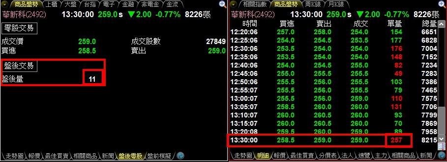

發表於 18-5-12 16:31 | 顯示全部樓層
本帖最後由 lawlu 於 18-5-12 16:39 編輯
            謝謝Alex大快速回覆與建議:

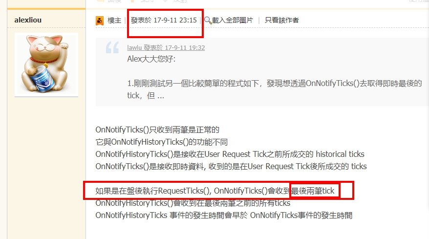

  1.本次遇到的問題,後來想到去年小弟使用excel vba寫群益API時,就出現了,您也幫忙解惑如下圖,並說明會取得2個tick資料
  2.經查嘉實報價軟體,2492華新科的最後兩筆資料如下圖,也與小弟的API報價資訊吻合

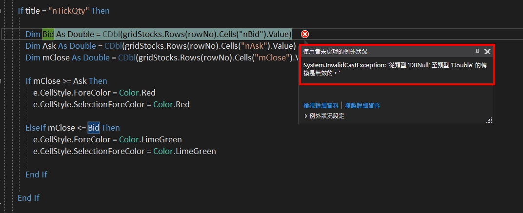

2. 另外想請教Alex大一個cellformatting的問題如下圖檔出現的說明
     此問題是我將判斷單量顏色的條件,改成由notifytick的成交價,
     及買價,賣價來判斷,但是卻出現無法執行的情況,想請問應該     如何修正才正確,謝謝您,感恩!

由錯誤訊息判斷
應該是指 Cells('nBid')的值是null
從以前你貼出來的圖看起來
datagrid中的買價欄位應該是 unvisiable,  所以看不出此欄位值是否正確
這個欄位的值有和datatable的對應欄位 的link, 有設定正確嗎?
