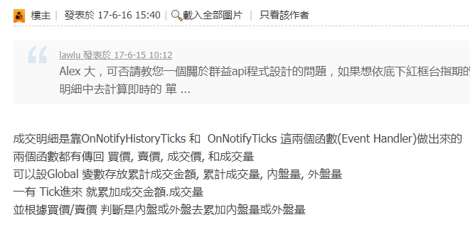

  之前有向您請教關於台指期成交均價及內外盤量的計算,不知我在excel VBA寫的下列程式,是否正確

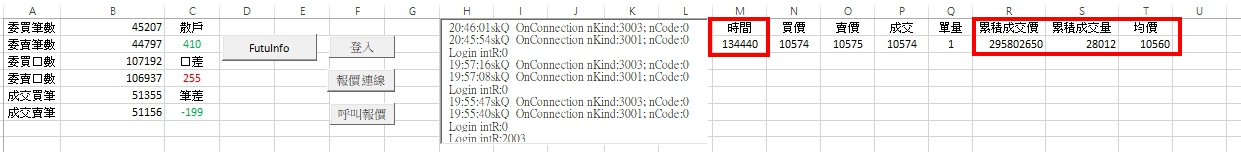

發表於 17-9-3 11:02 | 顯示全部樓層
謝謝Alex大大回復:

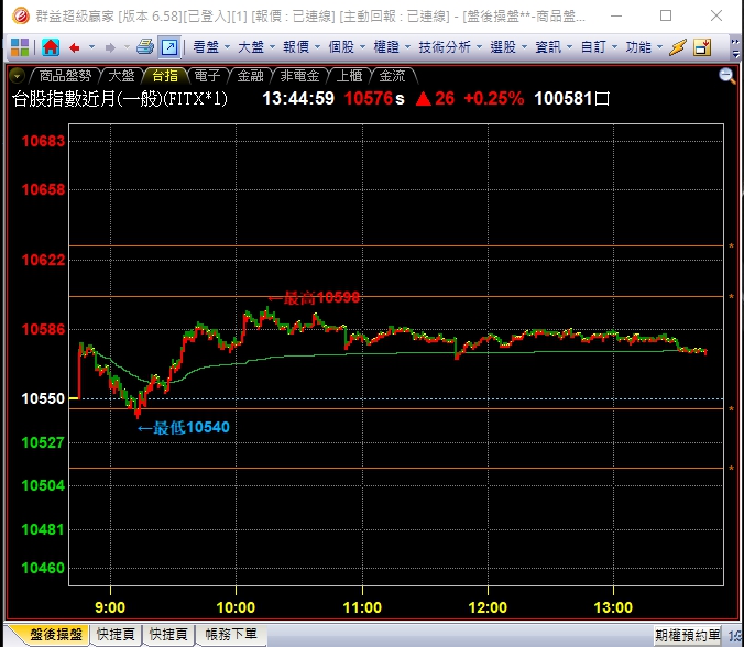

1.該程式經測試,並無法累加計算出成交均價,想要計算該值最主要是認為成交均價在短線當沖上,可以當作進出場的依據,當成交價格跌破均價時,可以考慮進場放空,突破時可以進場作空,如下圖群益的台指分時走勢圖
2.另外我修改了一下程式,如excel副檔,但是還時無法計算出想要的成交均價,不知Alex大大可否幫忙看一下,提供修改意見

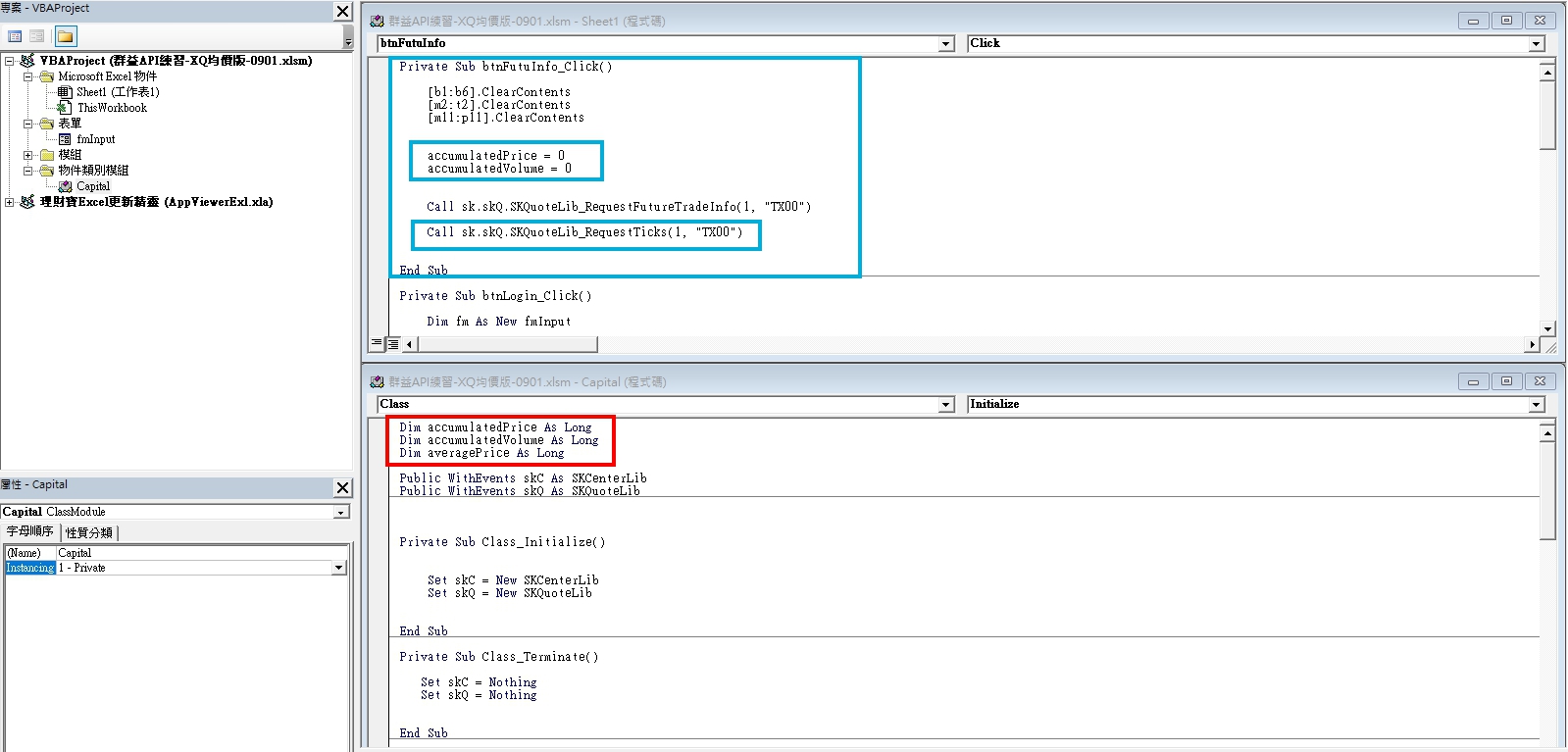

Sorry,昨晚匆忙回覆,回答沒有很正確完整,原先程式的問題如下:
1. 變數名稱使用a,b,c...並非好的practice,使用能望文生義的名稱(如accumulatedPrice, accumulatedVolume,...)會大幅題高可讀性與可維護性。
2. 某些累積功能的變數不該是local variables,OnNotifyHistoryTicks()在每次接收到tick時都會執行,所以當每一根tickinformation傳進來時,這些變數都會被設為0,無法達到累計的目的。累積功能的變數應該設為global variable,在呼叫RequestTicks() 的 module中初始為0。
3. 可利用nSimulate參數判定是否為試搓tick。

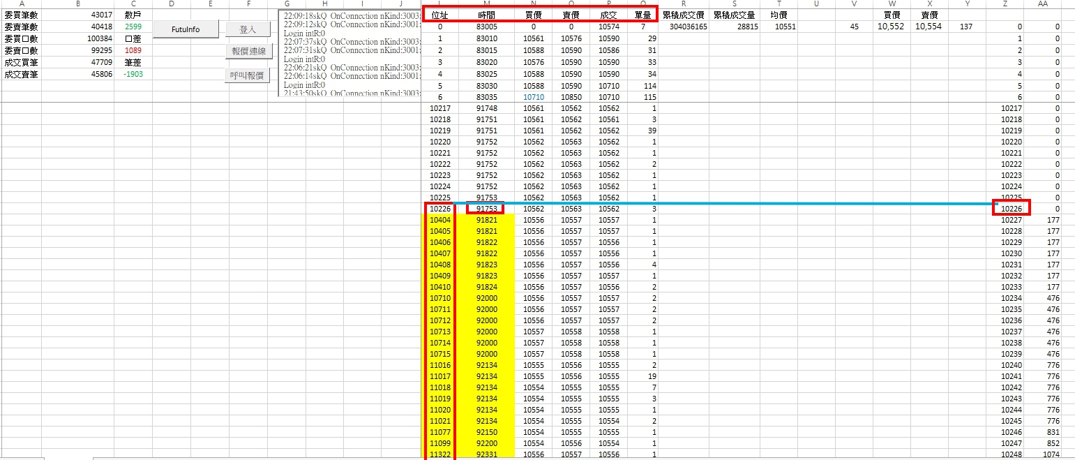

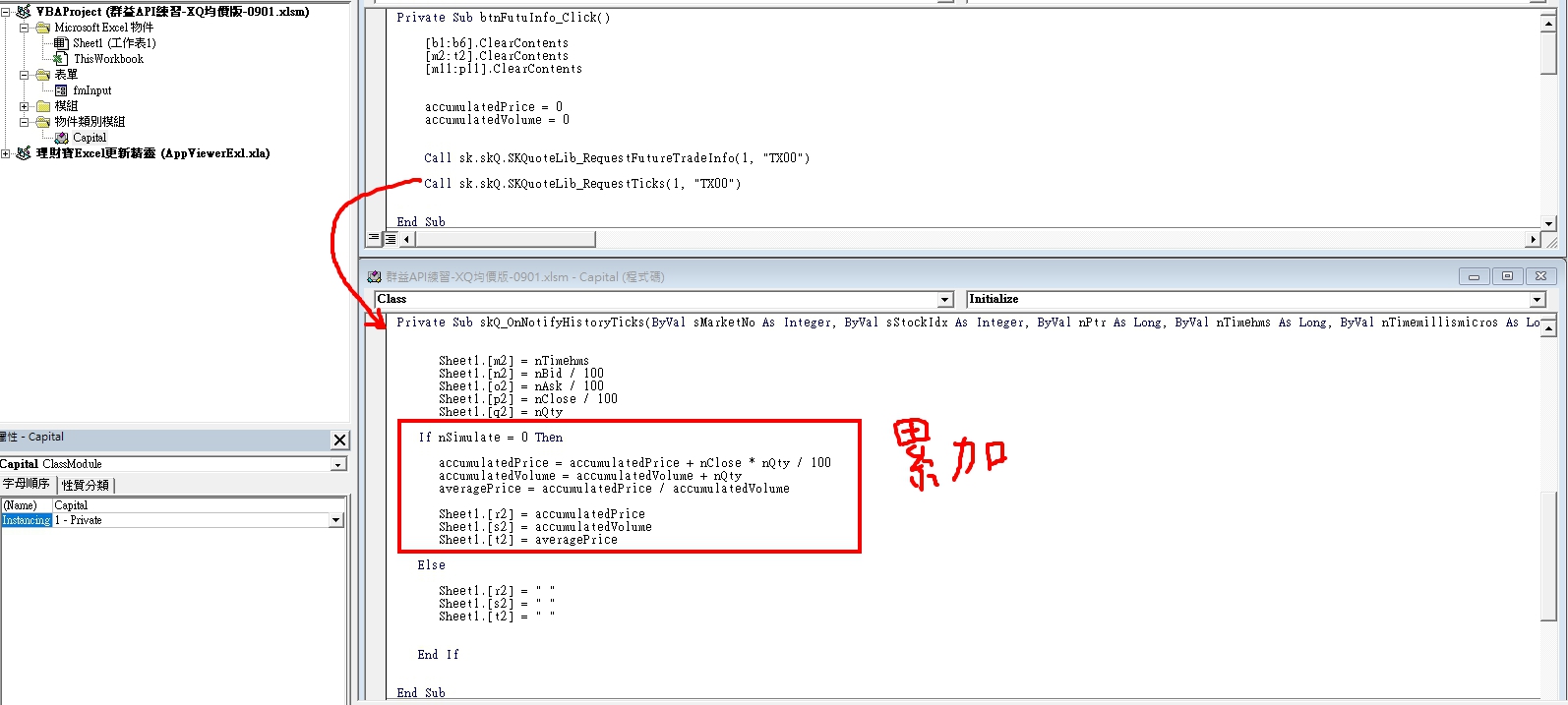

發表於 17-9-3 20:57 | 顯示全部樓層
感謝Alex大回復:

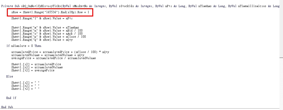

1.經修改變數名稱及定義在全域變數位置,目前已可跑出累積功能了(如圖程式)
2.但是OnNotifyHistoryTicks()得到的ticks似乎有少,且計算出來的累積成交量及均價都不正確(如excel畫面)
 樓主| 發表於 17-9-4 10:22 來自手機 | 顯示全部樓層
lawlu 發表於 17-9-3 20:57
感謝Alex大回復:
看起來像是OnNotifyHistoryTicks()沒有收到所有的historical ticks,
據我所了解,OnNotifyHistoricalTicks()的behavior 會因為是不是首次呼叫 RequestTicks()及是否取消了前一次的 request 而有所不同(你可用nPtr觀察傳回的起始tick是第幾根tick),但每一版的API似乎也有差異。建議你可在呼叫RequestTicks前,先用頁碼50取消原先的request。我記得在2.13.5版,取消之後再request就會從第一根傳起了。

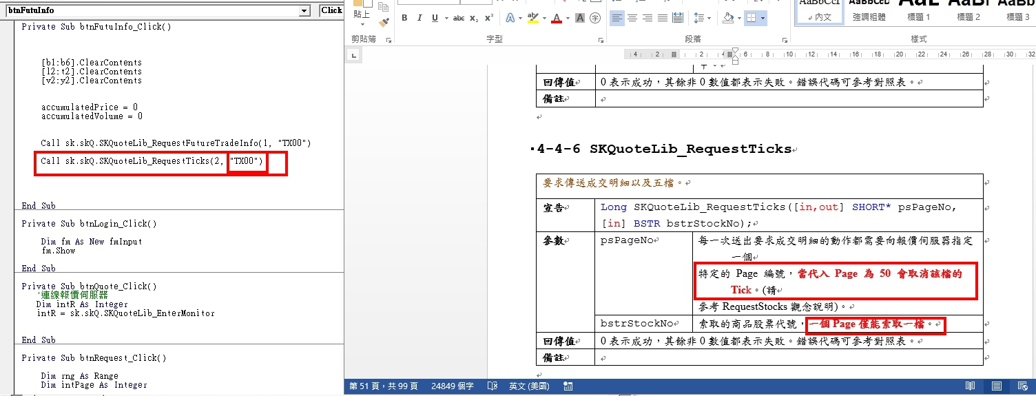

發表於 17-9-4 22:40 | 顯示全部樓層
感謝Alex大回復:
1.經加入位址nPtr顯示資料後,發現從時間091753後,ticks數目就開始遺漏了(如圖一)
2. 經查,long長整數的最大允許值是4Bytes,-2,147,483,648 到 2,147,483,647,如果以20萬口單價10500來計算,達21億,所以尚未超過(如圖二)
3. 2.13.5版一個Page僅能索取一檔,我在程式中也僅索取"Tx00",一檔資料而已,所以真不知原因在哪
以上煩請Alex大大若有空,再幫忙釋疑一下,謝謝您
 樓主| 發表於 17-9-5 06:28 來自手機 | 顯示全部樓層
lawlu 發表於 17-9-4 22:40
感謝Alex大回復:
從你的附圖看起來,確有tick遺漏的現象,是否有什麼特殊的原因,或是 general case,還待進一步了解(但我人目前在日本東北玩耍,得等到週末回台後才有辦法作測試)。如果是general case,那就得靠把GetTick()包在迴圈裡來取得所有的ticks了(但我直覺上是認為有特殊原因)。

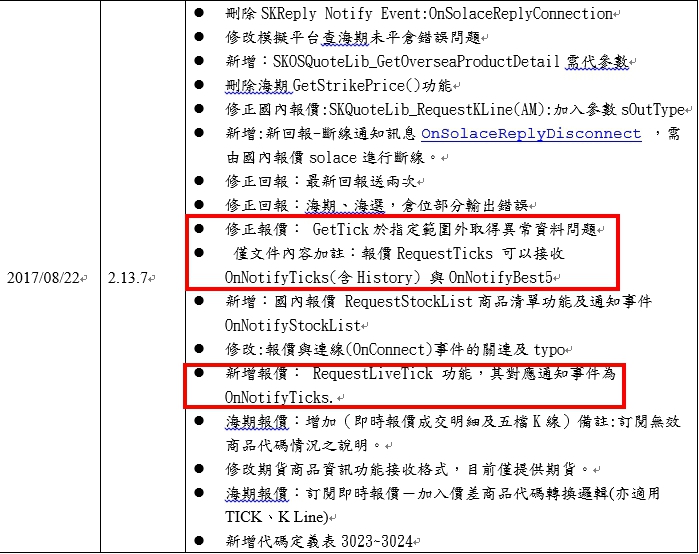

發表於 17-9-6 20:34 | 顯示全部樓層
1.感謝Alex大於國外旅遊,仍百忙中抽空回復,另外也謝謝shunyulu的建議,因小弟是程式初學者,所以有些問題及建議仍在摸索學習中
2.另外剛剛看了新版的群益2.13.7使用說明,其中本次版本有修改一些TICK報價的問題,這個不知道是不是就是針對之前版本的問題而來的
