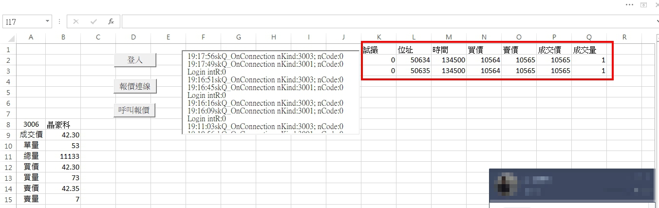

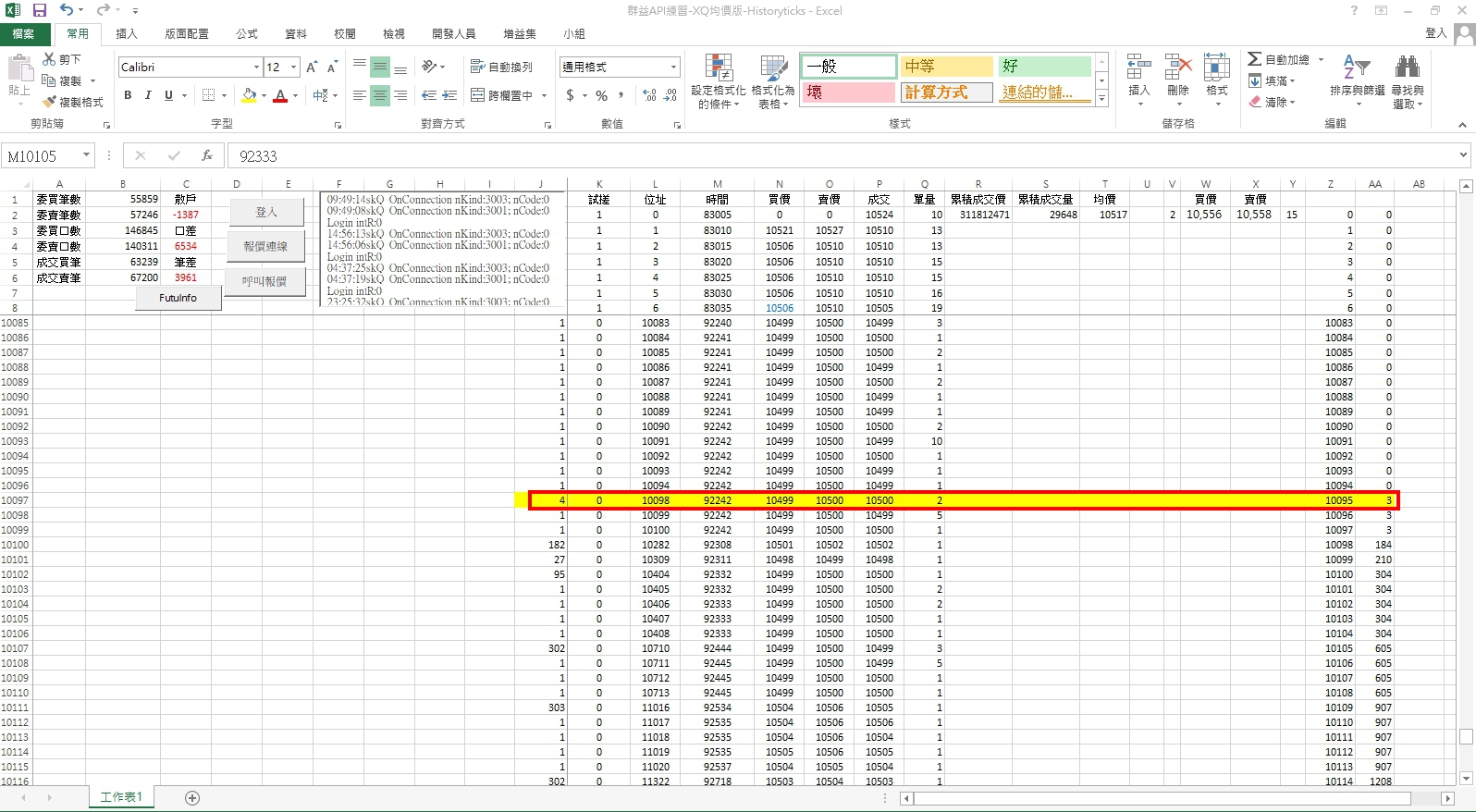

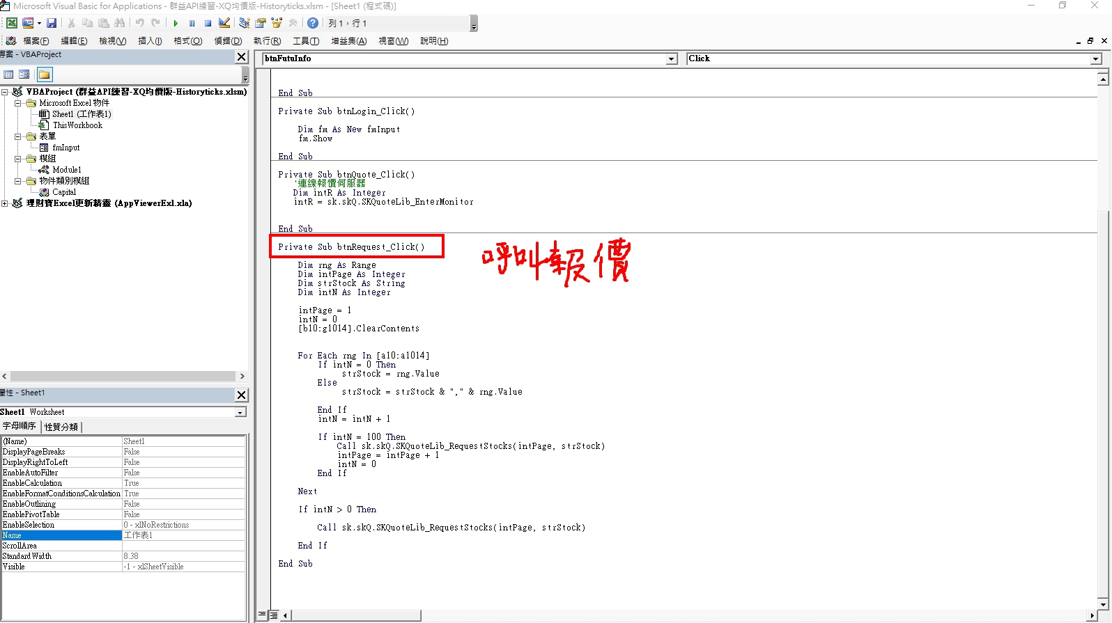

1.經加入位址nPtr顯示資料後,發現從時間091753後,ticks數目就開始遺漏了(如圖一)
畫面上另有一個Button "呼叫報價", 它的event hander 內容為何?
在按下"FutuInfo"按鈕後, 是否會去觸動此按鈕呢?

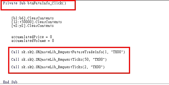

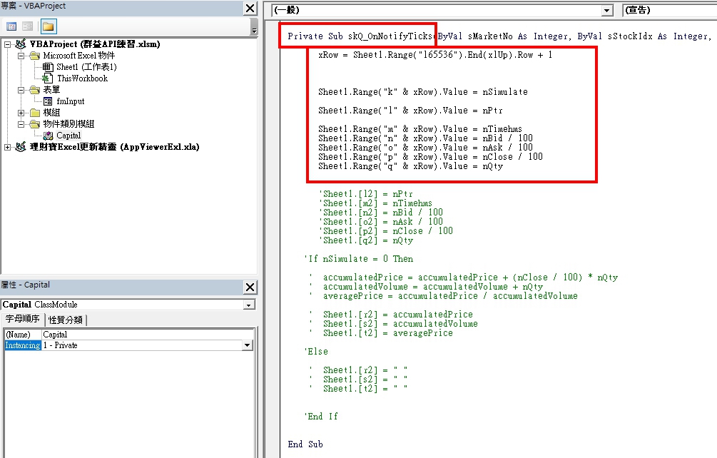

發表於 17-9-10 10:03 | 顯示全部樓層

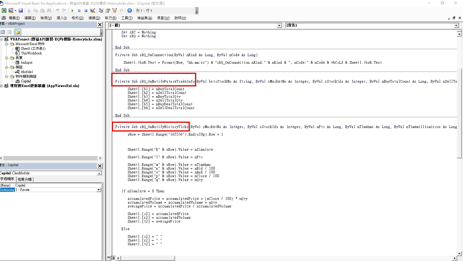

感謝Alex大回復:
1.提供相關有疑問的程式圖片如下
2.附上實際跑程式的excel檔
群益API練習-XQ均價版-Historyticks.rar
468.34 KB, 下載次數: 612
發表於 17-9-11 19:32 | 顯示全部樓層

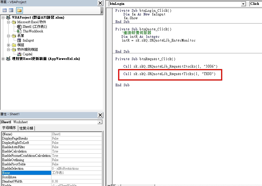

Alex大大您好:
1.剛剛測試另一個比較簡單的程式如下,發現想透過OnNotifyTicks()去取得即時最後的tick,但是回傳的還是有最後兩個ticks
 樓主| 發表於 17-9-11 23:01 | 顯示全部樓層
lawlu 發表於 17-9-10 10:03
感謝Alex大回復:
1.提供相關有疑問的程式圖片如下
今日反覆測試
確認在 EXCEL VBA 環境下
OnNotifyTicks()的確無法收到完整的Ticks
大約超過10000筆之後就開始跳號
但如果是用 C#寫的Program
則不會有缺Tick的現象
 樓主| 發表於 17-9-11 23:15 | 顯示全部樓層
lawlu 發表於 17-9-11 19:32
Alex大大您好:
1.剛剛測試另一個比較簡單的程式如下,發現想透過OnNotifyTicks()去取得即時最後的tick,但 ...
OnNotifyTicks()只收到兩筆是正常的
它與OnNotifyHistoryTicks()的功能不同
OnNotifyHistoryTicks()是接收在User Request Tick之前所成交的 historical ticks
OnNotifyTicks()是接收即時資料, 收到的是在User Request Tick後所成交的 ticks
如果是在盤後執行RequestTicks(), OnNotifyTicks()會收到最後兩筆tick
OnNotifyHistoryTicks()會收到在最後兩筆之前的所有ticks
OnNotifyHistoryTicks 事件的發生時間會早於 OnNotifyTicks事件的發生時間

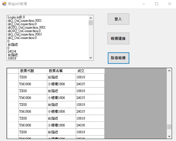

alexliou大大您好
小弟用VB 2017寫了一個群益的API如下附圖,當報價有更新時,在Datagridview顯示報價卻無法固定在同一列上顯示,而是會往下新增一列的方式,想請問一下如何修改才對
謝謝您!

收到報價時, 應先檢查datagrid  中是否已含有該stock
可參考群益API範例中 SKQuote.cs
OnUpDateDataRow(SKSTOCK pStock)的作法
