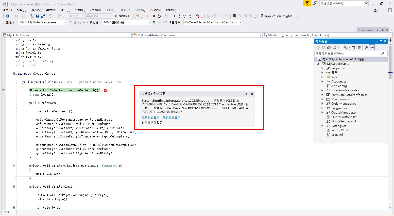

Alex大,用VS 2017打開後 按下<F5>執行,出現下圖例外狀況
 樓主| 發表於 17-6-1 08:55 | 顯示全部樓層
本帖最後由 alexliou 於 17-6-1 09:34 編輯
看起來像是 SKCOM元件未註冊造成的
請參考群益"策略王COM元件使用說明" 2.環境設定   進行元件註冊
我將SKCOM元件 uninstall後, 可重製出你所產生的錯誤訊息應該可以確定是元件未註冊所造成的
元件要註冊64位元版的

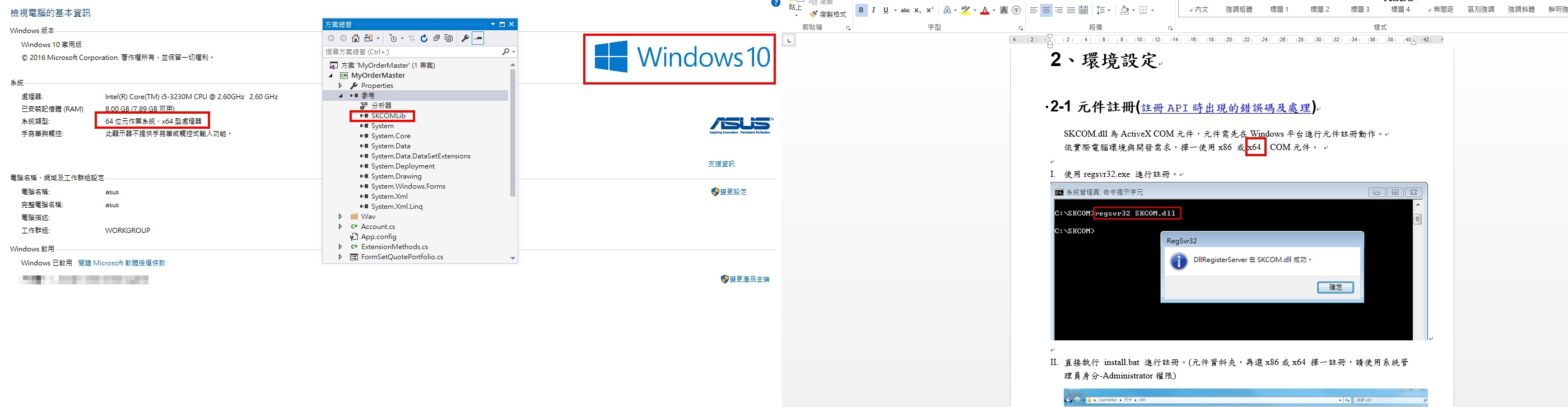

Alex大我當初是註冊x86版的,下圖是我的電腦及VS顯示的SKCOMLib狀況,請問我要先uninstall後,再重新安裝x64版的嗎?
 樓主| 發表於 17-6-1 11:17 | 顯示全部樓層
lawlu 發表於 17-6-1 09:48
Alex大我當初是註冊x86版的,下圖是我的電腦及VS顯示的SKCOMLib狀況,請問我要先uninstall後,再重新安裝x6 ...
應該是可以並存的
不需要uninstall x86版
直接install x64版即可

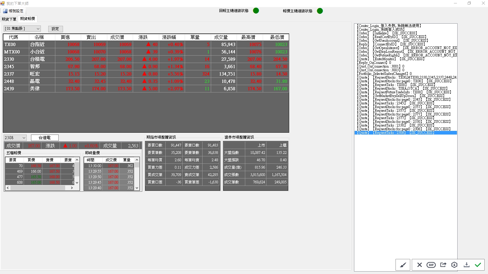

Alex 大,可否請教您一個關於群益api程式設計的問題,如果想依底下紅框台指期的成交明細中去計算即時的 單量*成交價的累計金額/成交量=即時均價線,還有內外盤的統計量,請問如何寫相關的程式
發表於 17-6-15 11:39 | 顯示全部樓層
均價線的紅框及內外盤單量的附圖如下
 樓主| 發表於 17-6-16 15:40 | 顯示全部樓層
lawlu 發表於 17-6-15 10:12
Alex 大,可否請教您一個關於群益api程式設計的問題,如果想依底下紅框台指期的成交明細中去計算即時的 單 ...
成交明細是靠OnNotifyHistoryTicks 和  OnNotifyTicks 這兩個函數(Event Handler)做出來的
兩個函數都有傳回 買價, 賣價, 成交價, 和成交量
可以設Global 變數存放累計成交金額, 累計成交量, 內盤量, 外盤量
一有 Tick進來 就累加成交金額.成交量
並根據買價/賣價 判斷是內盤或外盤去累加內盤量或外盤量

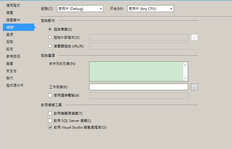

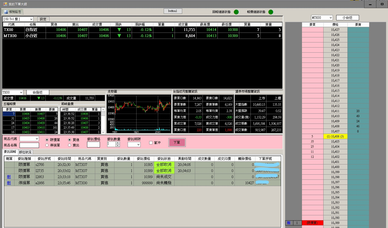

1. 的確, 新版API  GetStopLossReport()的參數與舊版不同 , 程式自然要做相應的更改
2. 這個程式我是用 VS 2017寫的, 用 VS2015來Debug會出現 vshost.exe error 應該和有些Debugging information是IDE dependent有關, 打開專案的屬性, 在偵錯項目>啟用偵錯工具部分,   將 "取用 Visual Studio 裝載處理序" 取消勾選, 這個error 就會消失了.(但有可能一進去就hang住, 連線狀態一直亮不了綠燈, but it's an another issue.
