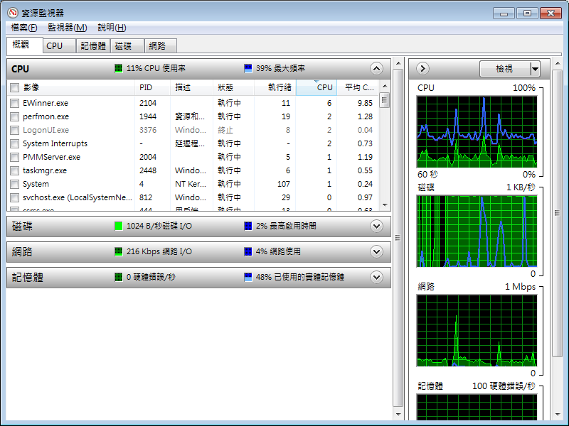

這幾天都有稍微注意一下,但祇有今天(6/9)於盤中有抓到快市當下的狀態~~我將一些沒必要的軟體關掉,電腦上祇有單純RUN看盤下單軟體!!於今天11:17分有2713口的量,摘錄下畫面~那時候整個操作上是沒有Lag(10:41分的因為沒抓到圖,但也沒LAG)
可以明顯的看到網路有一根跳起來,研判應該是快市的量下來,CPU Loading有跟著跳起來,但因為還沒100%,所以前端軟體沒有Lag~提供給大家參考囉,若到100%應該就會Lag了!(下次再來注意二個CPU的Core分配是否有平均)

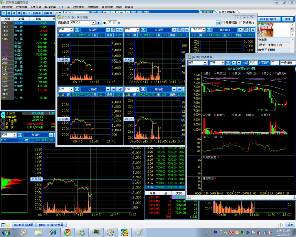

這是我總共開的畫面,明細,多分時走勢圖,分鐘K線~
我的CPU,記憶體,網路使用狀況

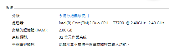

我的電腦配備~,雙核的~~

    感謝A大詳盡解說    我有注意到你那張CPU突然尖鋒100%LOAD的圖
現在封包傳輸的技術好像比以前進步很多
封包小又快         已經好幾年沒聽說證交所或期交所的網路壅塞的新聞了
我猜大部分LAG的情況來自用戶端設備負載
以及過多的應用程式讓電腦瞬間不能負荷

CPU 100%,那個是CPU的工作頻率~因為現在NB 的CPU都是變頻的,是為了省電及工作效率的考量,實際的Loading是綠色的那一條,約40~50%!!電腦多核心,會有某些程度的幫助,不過最終還得看開發人員程式怎麼寫~改天再來抓個程式在多個CPU的Laoding狀況給大家參考,方便大家釐清快市時Lag,發生的原因!!

    感謝詳盡解說          我懂了           是看下方綠色區塊  不是藍色線
再下面一張  快市瞬間傳輸快要達到1Mbps  ㄚ 比我以為的還要多呢!!
   我要小心點   因為我只有2M
