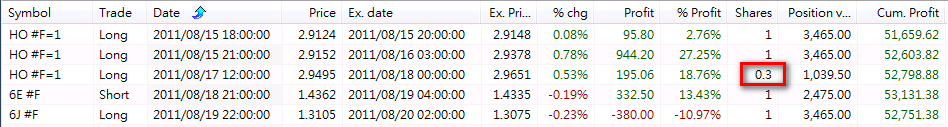

我在回測時發現
在沒有加上
RoundLotSize = 1;
會有下單的 shares = 0.3 這種數字
可是在當下的可下單保證金是足夠的
所以想請問一下
它的功用
並且在正式連接IBC 時是否也要加上
附上實測的圖表
謝謝

Hi,
shares 不是整數的可能只會在做美股上 (像零股一樣)
期貨都是一口為單位,所以 RoundLotSize = 1;
不加這行就是回測會與實際再多點誤差

謝謝K大您的回覆
只是覺得奇怪
在沒有加的情況下為何會有上面圖示中出現的 0.3單位的交易
這不知怎計算出來的
真令人搞不懂
所以實際交易上就不需要加上這行了只有在回測的AFL才要加
對吧?!
是的
回測才會用到的設定指令

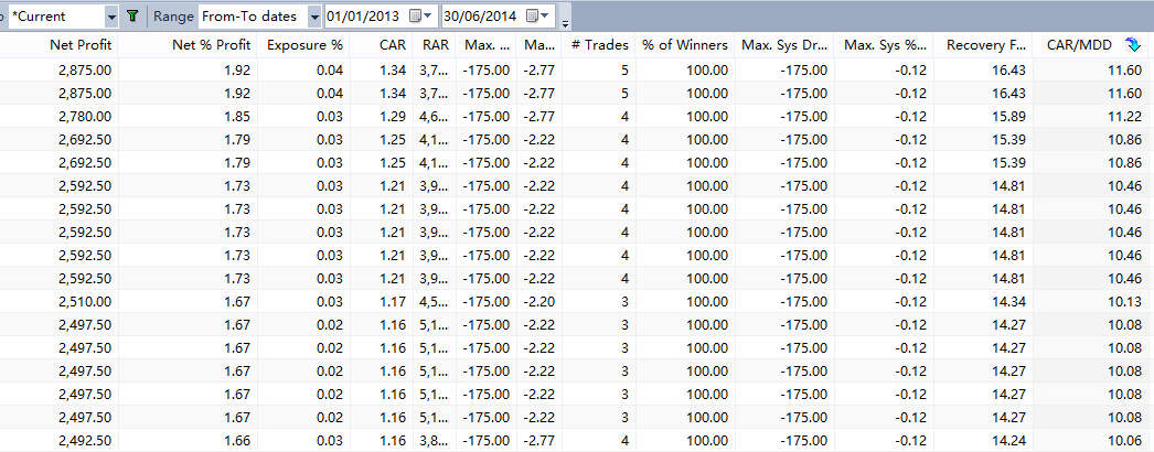

哈, 我表達不清楚. 請幫忙看看:

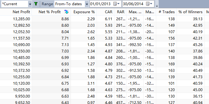

我意思是, 跑完優化後, 因為有些參數組合, 只會做到幾個交易, 而且成率是100%, 所以如果用cad/mdd去做sorting, 會排在頭幾位, 但事實上, 這些參數組合, 是不真實, 沒有參考價值. 但如果用profit做sorting, 會如下:
我用人手可以篩選, 但如果用WF, 那我不希望我的in sample所得的參數是這些不真實, 100%勝率的參數組合.
是否代表我的參數太多太濶?

請問總共用了幾組參數呢
可以把 optimize() 裡的參數設定範圍縮小
應該是參數較大才會產生交易次數過低
我想只有在跑完 WF + optimize 後
才會開始篩選出你覺得較優的參數
沒辦法事先設定好怎樣 optimize 參數
optimize 只能從你設定的參數範圍逐一去回測出各參數組合的回測報告
最後還是得由你自己人工判斷哪一個參數會是你能接受的

其實如果你想trade 數量達到某個要求
可以自己寫一個custom metric去penalize那些不合條件的result
又可以結合幾個metric去創造一個自己的metric
所以我覺得AB很有彈性的
