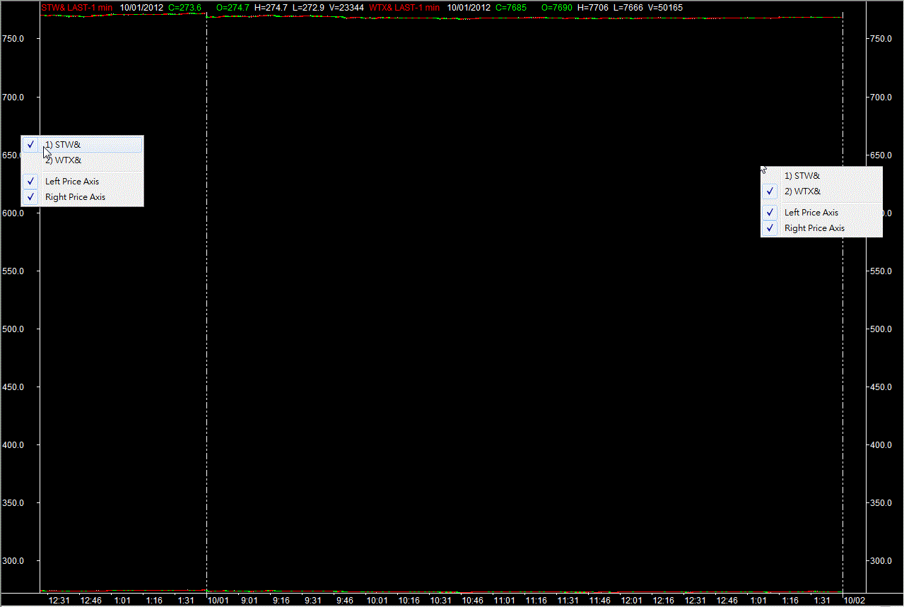

發表於 12-10-1 21:51 | 顯示全部樓層
mewmi 發表於 11-10-14 23:29
回復 73# samchen80
Sam大.. 只要在座標軸區點右鍵.. 就可以選擇將左右兩側的座標軸都開啟.. 之後可以在 ...
請教一下,有人在Tradestation 2000i成功設定左右軸分開的圖嗎?
照mewmi的說明設定後,還是一樣秀不出來,有人知道是哪裡的問題嗎?

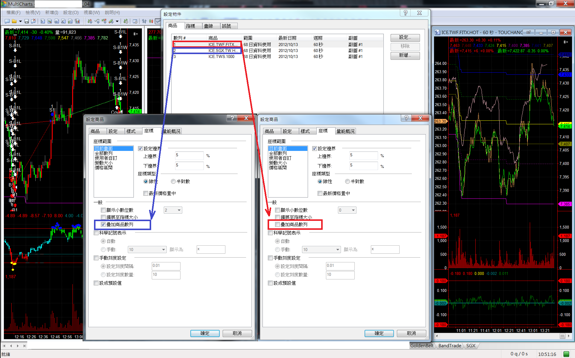

alvinchu 發表於 12-10-1 21:51
照mewmi的說明設定後,還是一樣秀不出來 ...
Hi a大.. 我這是用MC做出來的.. 我想 TS2000i 應該也可以.. 但我不確定..
補上下面的圖.. 希望夠清楚了..
