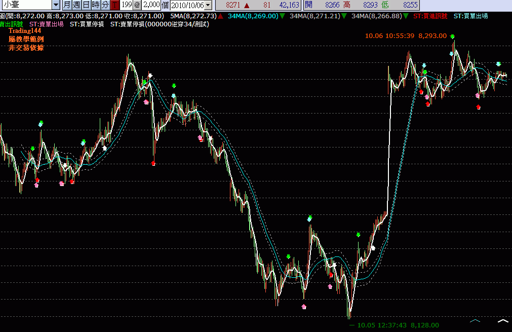

本帖最後由 trading144 於 10-10-6 06:06 PM 編輯
圖形:
注意 停損被點到,要自己手工 停損反向。或者 你的程式 可以處理 這種反向。
Eleader 沒辦法 觸動停損反向。

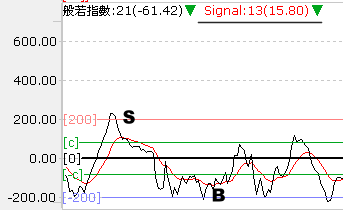

CCI 則是
cross( cci(14), 0)  等於 向上突破 0
cross( cci(14), 80) 向上突破 80
trend( cci(14)) >0 屬 上升走勢    <0 屬 下降走勢
只是 看 範例,我沒用過 CCI 實在 搞不懂 如何用
