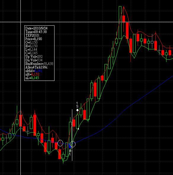

發表於 10-10-6 20:18 | 顯示全部樓層
做出來了 ma34(藍線) 跟 H(紅線) 交叉後 ma34在上
L(綠線)跟 ma34(藍線) 交叉後 L在上
只是沒TICK199只有TICK100 TICK250

 樓主| 發表於 10-10-6 20:57 | 顯示全部樓層
我看你的圖 之交叉點,然後 信號出現 位置,顯示與應該的位置延後一根棒了。
程式碼有問題
發表於 10-10-6 21:15 | 顯示全部樓層
程式碼有問題 ...
trading144 發表於 10-10-6 08:57 PM
@@ 您寫的買點是多單 con1=cross(ma((h+l)/2,bb)[2],ma(h,aa)[2])
2根前...
平多 con1=cross(ma(l,aa)[1],ma((h+l)/2,bb)[1])
是前一根...
我在圖的賣點交叉畫一條白線
Cross.JPG 影響交叉行為是後面那根紅棒 所以在紅棒收完 下根開盤出訊號所以應該沒有慢一根的問題
買訊差2根道理也是一樣

 樓主| 發表於 10-10-6 22:10 | 顯示全部樓層
你畫一條白線位置,那根 小紅K,才是 綠線上穿 34MA中間(或 34 下穿 綠線)
所以 隔2根 才是 信號出現位置
發表於 10-10-6 22:36 | 顯示全部樓層
本帖最後由 allen0925 於 10-10-6 11:00 PM 編輯
不好意思 我覺得還是該弄清楚不然等於做一半...
你的平多 是 Con1=cross(ma(l,aa)[1],ma((h+l)/2,bb)[1])
是前一根判斷是否交叉..也就是小紅K(影響交叉與否) 等小紅k完下根開盤出賣訊..這樣還是有錯嗎?
如果是要隔2根那平多的公式不就該寫成Con1=cross(ma(l,aa)[2],ma((h+l)/2,bb)[2])
也就是我的訊號的後一根開盤秀出平多訊..
不然剩一個可能就是eleader 條件成立的下根才會出訊號 如果是這樣的話 那我就該再往後一根秀訊號...
另外您在21樓提示我
程式碼有問題
意思應該是我訊號慢了一根..
您在24樓提示我
所以 隔2根 才是 信號出現位置
[/quote]
意思是我早秀訊號1根..
而那2張圖檔案完全一樣只多畫一條白線出來 怎會1個訊號晚了1根 又變成早了1根
還望釋疑一下 謝謝

發表於 10-10-7 07:27 | 顯示全部樓層
回復 17# allen0925
eleader 的 cross(ma( mid, 34)[1],ma(h,2)[1])應該是ma( mid, 34)[1] > ma(h,2)[1] and ma( mid, 34)[2] < ma(h,2)[2]
