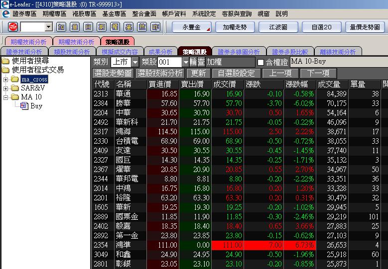

[4310] 策略選股
將你設定好的程式邏輯套用在股票上
參考範例:
股價站上10日均線,以及 10日均線是向上走勢。
程式編輯內容的寫法
Cond1 = c >  ma(c,10)
Cond2 =  trend ( ma( c, 10)  ) >0
Cond1 & Cond2
做為買進訊號,過濾條件
歡迎參考看看~

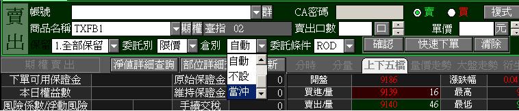

請問如果台指期貨我不想留倉想固定於13:25自動平倉該如果編寫謝謝
 樓主| 發表於 11-2-8 09:47 | 顯示全部樓層
期貨交易,有個交易機制,叫做當日沖銷。
當沖的意思就是,當日不留倉,會在當日的收盤前15分鐘強制平倉。
當沖的選擇可以在倉別做選定。如下圖。
當沖也有條件限制:
1. 開立期貨受託契約滿三個月
2. 最近一年內期貨契約交易成交十筆以上(不含選擇權),其開立期貨受託契約未滿一年者亦同。
在你程式編輯中,將倉別設定為當沖,會比去設定時間點來得容易。
希望幫得到你~ 祝交易順利,財源滾滾!!!
