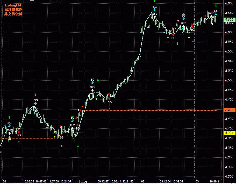

逐步摸出MC的 功能,作出這個簡單的 趨勢轉彎 交易程式
遇到 盤整時期,採用 之前 逆轉 水平線 來回沖銷
遇到 趨勢時期,採用 趨勢轉彎
上穿 逆轉水平線---轉成 上升趨勢局
下穿 逆轉水平線---轉成 下降趨勢局
所以 不是 無章法的 亂打

回復 1# trading144
    高手。
    請教一下,圖中的橫線就是水平線嗎?這幾天上來後沒有跟著往上移動?
 樓主| 發表於 10-12-3 16:55 | 顯示全部樓層
水平線 是 一上一下 輪替產生
橘色 上壓
黃色 下撐
這幾天 回檔不夠大,不會有 下撐黃線出現
發表於 10-12-3 17:06 | 顯示全部樓層
這支很讚!
尤其支壓被突破後轉為趨勢盤!
發表於 10-12-3 23:40 | 顯示全部樓層
看起來上面也沒壓力,只看一條線來做單,讚

trading大 請教一下
   這條線是什麼線呢? MA? EMA? 好像都不太像..
 樓主| 發表於 10-12-5 20:36 | 顯示全部樓層
使用MC原有 OLS函數,經過 改良之後的 線

回復 7# trading144
    謝謝trading大的回答,
          但是MC 裡的OLS 函數是哪一個呢?
       我找不到OLS這個名字的函數,它在函數裡是叫什麼名字呢?

 樓主| 發表於 10-12-6 13:29 | 顯示全部樓層
OLS 就是 簡單回歸 最小平方法
在 MC 裡面 就是 Linear Reg Curve
