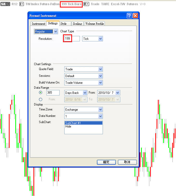

發表於 10-10-7 11:12 | 顯示全部樓層
只是沒TICK199{: ...
allen0925 發表於 10-10-6 08:18 PM
請問你用multicharts吧?
可以Format Instrument,在Resolution設定為199 TICK

發表於 10-10-7 11:51 | 顯示全部樓層
本帖最後由 allen0925 於 10-10-7 11:53 AM 編輯
回復 31# trading144
程式碼很簡單
/*aa=2
bb=34
多單 con1=cross(ma((h+l)/2,bb)[2],ma(h,aa)[2])
平多 con1=cross(ma(l,aa)[1],ma((h+l)/2,bb)[1])
空單 con1=cross(ma(l,aa)[2],ma((h+l)/2,bb)[2])
平空 con1=cross(ma((h+l)/2,bb)[1],ma(h,aa)[1])

發表於 10-10-7 12:18 | 顯示全部樓層
回復 34# crlin1212
非常感謝 改tick數資訊
發表於 10-10-7 12:20 | 顯示全部樓層
回復 37# trading144
   謝謝可以安心測下去了
