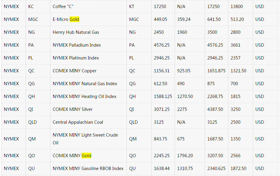

 樓主| 發表於 14-9-11 16:33 | 顯示全部樓層
osdak 發表於 14-9-11 14:41
是會overwrite的, 所以改不了. 大大, 還有一事想請教, 因為想試試上線, 但想先從mini contract開始, 我看了 ...
Hi,
eSignal 的連續月報價(#F)會挑合約較活躍的合約月份
如同 Gold 目前是 Dec. 的月份
symbol: IB 是 GCZ4   eSignal 用 GC #F=1 看
而 GC 的小型合約 (E-Micro Gold)
IB 是 MGCZ4 eSignal 是 MGC #F=1
QO 我查看是 Australian/Japanese Yen
osdak + 2 感謝分享

發表於 14-9-11 22:17 | 顯示全部樓層
kilroy 發表於 14-9-11 16:33
Hi,
謝謝, 我想請教, 大大是如何找到? 我一開始是於以下網站去找:
https://www.interactivebrokers.com.hk/cn/index.php?f=marginnew&p=fut
QO應該也是gold吧? 還有, 我於TWS打QO, 價錢看起來也對, 所以想請教應在那裡找資料判斷?
謝謝.

 樓主| 發表於 14-9-11 23:39 | 顯示全部樓層
osdak 發表於 14-9-11 22:17
https://www.interactivebrokers.com.hk/c ...
Hi,
(GC)   Gold 是 100 oz.
(QO)   miNY Gold 是 50 oz.
(MGC) E-Micro Gold 是 10 oz.
*()為 IB symbol
但 QO 我在 eSignal 裡查詢是 Australian/Japanese Yen
http://quotes.esignal.com/esignalprod/quote.action?s=QO%201!&type=Future&fromSearch=true
而 eSignal 相對應的 symbol 我就不知道了,要詢問一下客服

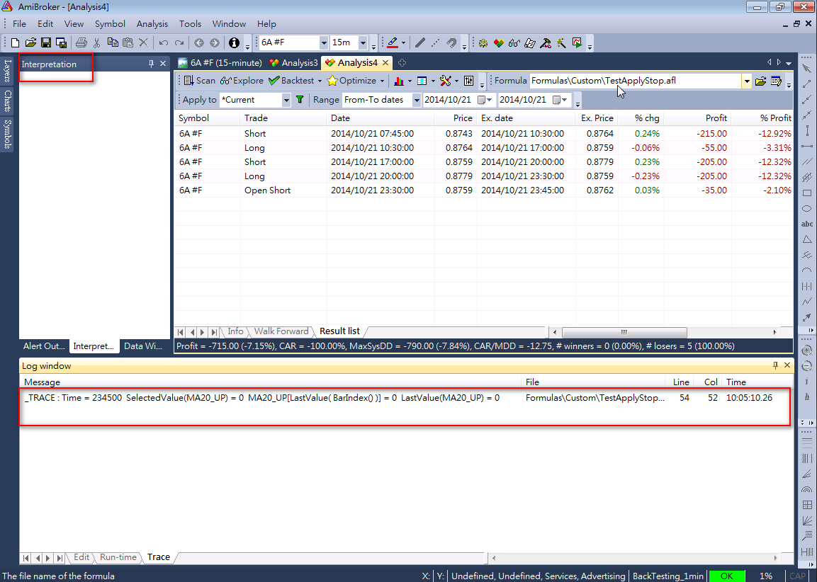

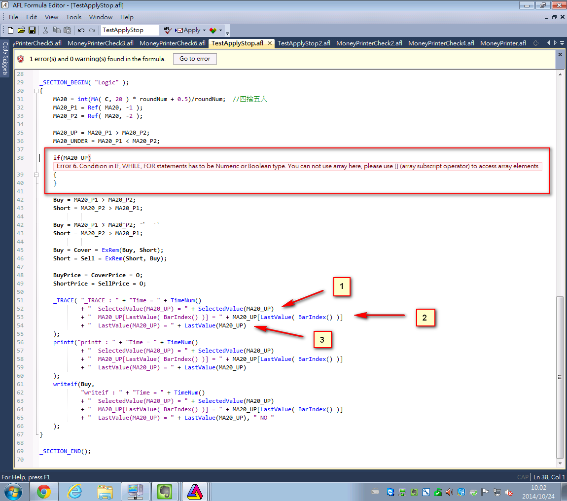

發表於 14-10-24 10:52 | 顯示全部樓層
K大二個簡單問題跟您請教一下
以下看圖說故事
問題一:
中間的錯誤
我應該是要用下面 1 2 3那種寫法才對呢?
問題二
我跑BackTesting
上面的
1. _Trace()  只顯示了最後一個時間的那筆資料,即234500這筆前面的都沒顯示
不知是那裡沒有設定?
2. printf writeif  這二個我在 Interpretation 都沒有看到資料,不知是那裡有錯?
以上再請您指導了
感謝
 樓主| 發表於 14-10-24 17:52 | 顯示全部樓層
skyler 發表於 14-10-24 10:52
K大二個簡單問題跟您請教一下
1. 像是 if 或是 for 迴圈的
    你要放 array 就要用 [] 這個東西
    EX. if(lastvalue(ma20_up))
          for 迴圈的話就是 ma20_up
2. _TRACE() 要先到 Tools -> Preferences -> AFL 裡
    _TRACE() output 勾選 Internal 和 External (DebugView)
    我比較習慣用 PRINTF
    你可以至 Windows -> Interpretation
    而 Writeif 是把你要顯示的資料、數據顯示在圖表上
參考看看了

發表於 14-10-25 07:03 | 顯示全部樓層
本帖最後由 joshsmi 於 14-10-25 07:06 編輯
K大二個簡單問題跟您請教一下
You simply haven't read the manual
Last Value and selectedvalue are for CHART but not to trace results in backtesting.
What does Lastvalue name say? it says LAST. so what does that mean? it means that it returns very last value only.
Selectedvalue is for selecting a value on chart via selection with mouse or left/right arrow keys.
In analysis it returns last value. so it simply makes absolutely no sense to use those functions in analysis.
you simply do all wrong because you dont know becasue you don't read so don't wonder if you get wrong/unexpected output.
Writeif is used wrong also. It is a FUNCTION!
READ the freagging manual!
From HELP file:
Common Coding mistakes in AFLThis document presents most common mistakes and problems that users encounter when writing their custom formulas. Please read carefully to avoid making similar errors.

發表於 14-10-25 07:09 | 顯示全部樓層
本帖最後由 joshsmi 於 14-10-25 07:17 編輯
printf is not for output in analysis also !!
Writeif:
WriteIf
- commentary conditional text output
Exploration / Indicators
SYNTAX WriteIf( EXPRESSION, "TRUE TEXT", "FALSE TEXT" )
RETURNSSTRING
FUNCTION If EXPRESSION evaluates to "true", then the TRUE TEXT string is displayed within the commentary. If EXPRESSION evaluates to "false", then the FALSE TEXT string is displayed.
EXAMPLEwriteif( c > mov(c,200,s), "The close is above the 200-period moving average.","The close is below the 200-period moving average." )
SEE ALSO
Comments:
Tomasz Janeczko
tj --at-- amibroker.com
2004-06-12 05:56:01
WriteIf in fact does not "write" anything. The name is misleading but it is left
for easy translation of MS formulas to AmiBroker.
WriteIf is just "TextIIF" it RETURNS string value depending on condition.
In commentary window, statements evaluating to STRINGS on global level
are displayed in the output window. However if you do the same inside the FUNCTION
it is no longer in global level (it is on LOCAL, FUNCTION level).
To display actual string in this case use PRINTF function:
http://www.amibroker.com/f?printf
function comment(indicator)
printf( "\nComment...\n" );
printf( WriteIf(1, "TrueText", "FalseText") );
printf( WriteVal(indicator) + "\n" );
Tomasz Janeczko
2005-08-10 06:37:55
Please note that WriteIf returns just single string representing current SelectedValue of the EXPRESSION
skyler + 2
