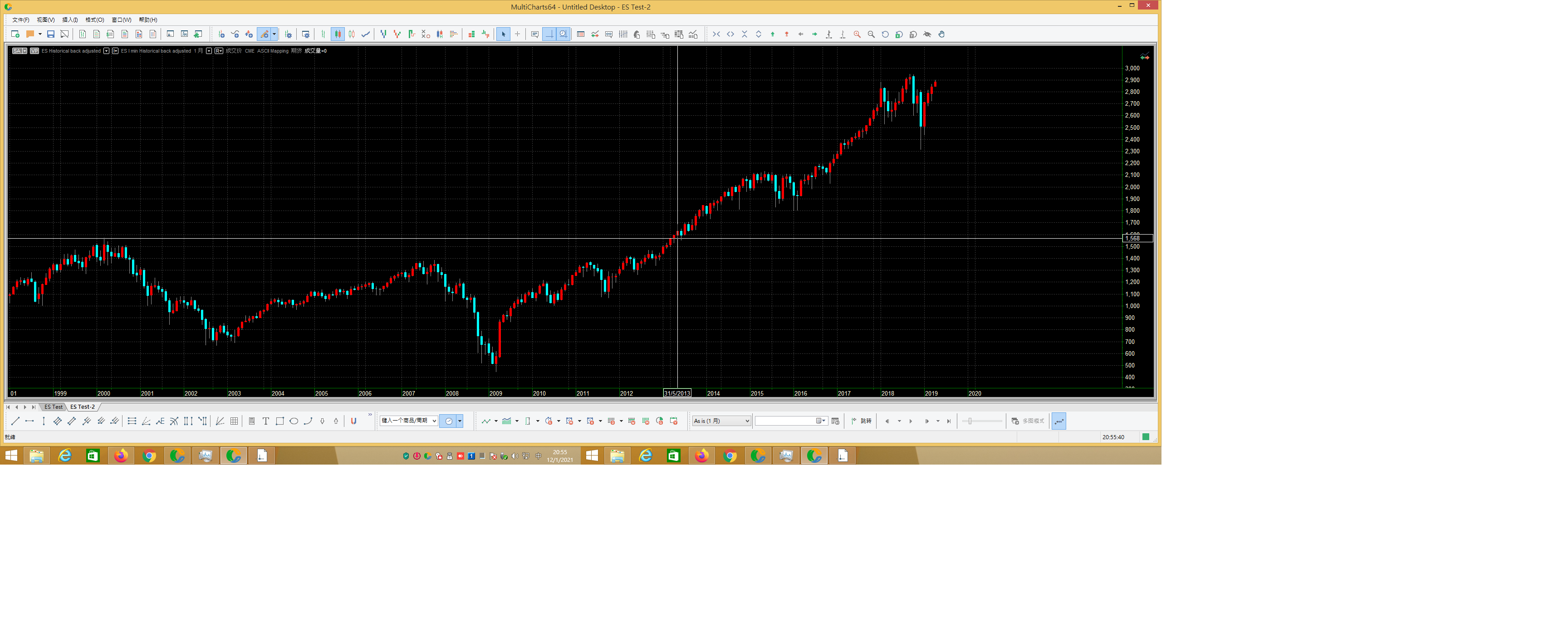

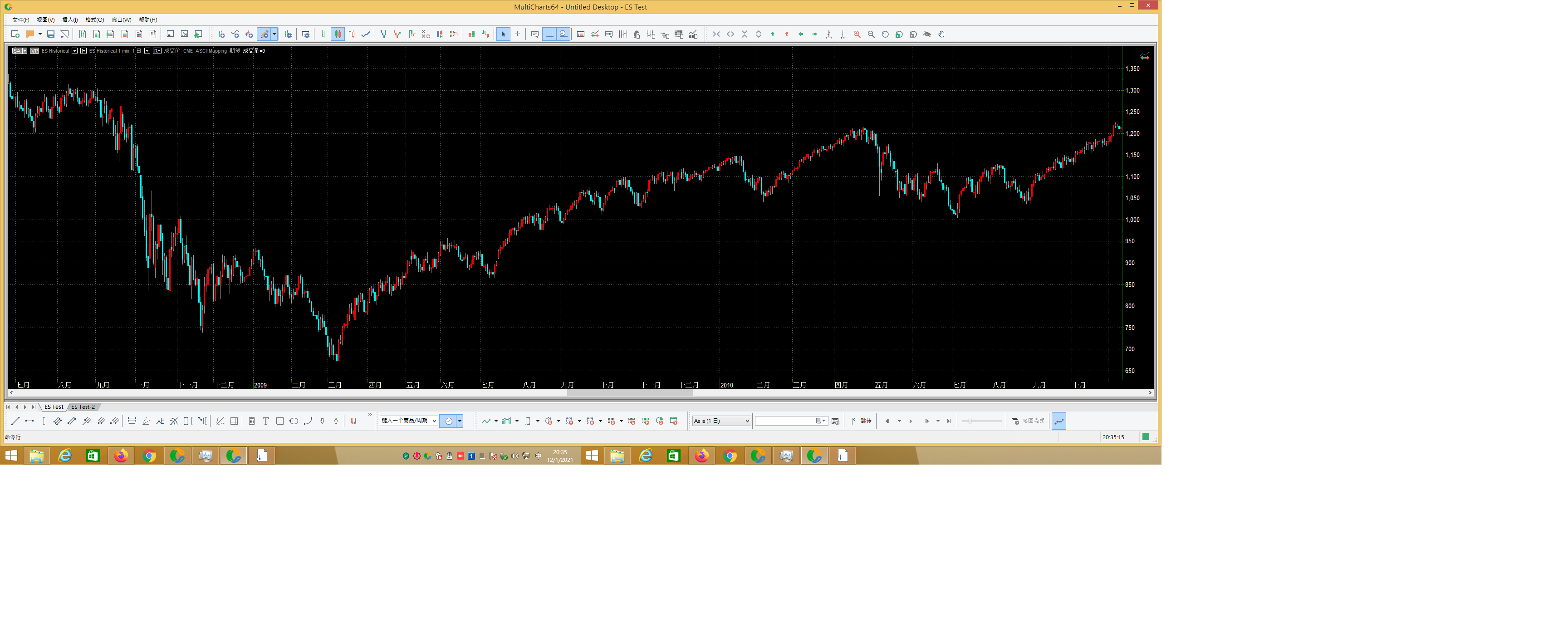

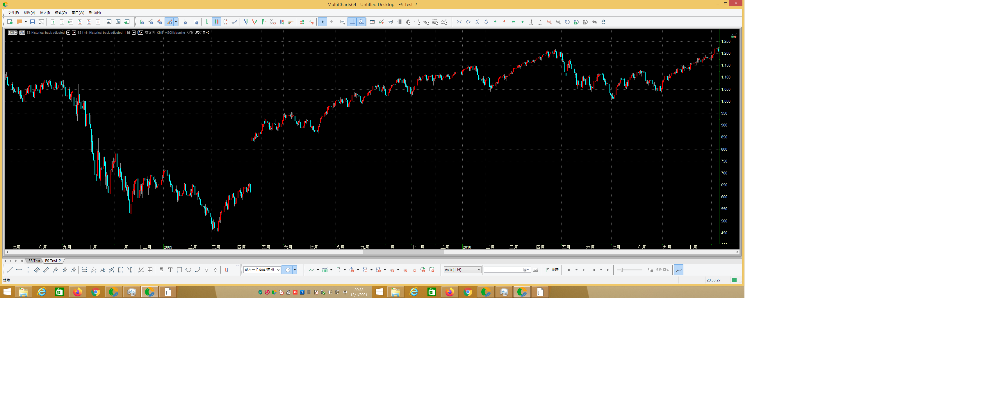

 樓主| 發表於 21-1-14 14:12 | 顯示全部樓層
本帖最後由 JimmyHK 於 21-1-14 14:15 編輯
檢測後100XN 和 101XN 都可用,100XC 和 101XC 都不正常,見附圖,裂口是2009年4月20日之前是TD的101XC data,4月20日之後是我未經back adjusted 的 MC data:

 樓主| 發表於 21-1-14 14:25 | 顯示全部樓層
附圖1是 101XN data,附圖2是 100XN data,可見附圖1涵接位較100XN正常,沒有乞突的裂口:
101XN
101XN
100XN
100XN
 樓主| 發表於 21-1-14 14:31 | 顯示全部樓層
轉用月線圖可以看到經 back adjusted 的101XC data 阻力支位和突破位錯亂,如果用來做 price action 阻力支位後果不堪切想:
101 XC
101 XC
100XN
100XN
