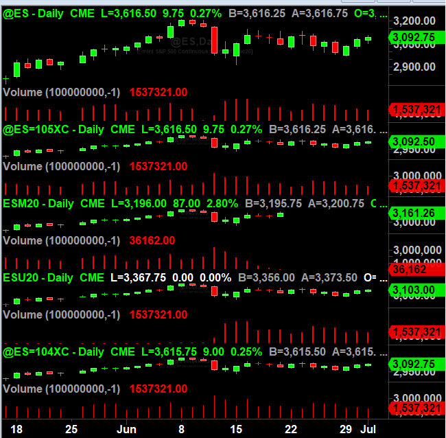

似乎以下網頁提供了很便利的方式,可以參考:
https://blog.of-g.com/2018/09/13/the-importance-of-custom-futures-symbols-at-index-rollover/
http://help.tradestation.com/09_01/tradestationhelp/symbology/custom_continous_futures_symbology.htm
https://emini-watch.com/emini-trading/emini-futures/
根據上面資料,我建立畫面資料如下
TS 提供客製化代碼
TS現在預設以最後交易日前7天,作為切換。如果我們想用6天前在切換,就指定代號為@ES=106XC
同樣如果要四天前切換,就用@ES=104XC
這應該就是你要的

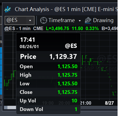

我只能見到最遠2001/8/26

是不是要付費買才能用到1982年的data?

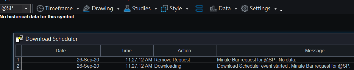

你提到的download schedule我有試過,你上面的說明是TS 9.5版,我在TS10找到這個功能,執行後,還是無法下載。經過一段等待時間後,command 會被reject。

本來我打算遲些轉用TS來做美期的,如果無法下載歷史資料的話看來要打消這個念頭了.
 樓主| 發表於 20-9-26 12:44 | 顯示全部樓層
有沒有問過客服不能下載的原因?
發表於 20-9-26 17:49 | 顯示全部樓層
我沒有問過客服。TS有很多已知功能上的缺點,一直代代相傳,就是到了TS10也還有TS8、TS9就出現過的問題。例如(1)Optimization Report,有時常常report資料欄位就不見,官網論壇從2011~2020年了,都有人反應,我也常常遇到這個問題,只能照網上偏方來解。(2)又如我常用TS來驗證台指期,而台指期資料作為3rd party ,import到TS,也是常常突然一天就打不開了。這二個陳年問題,幾乎是每個月都會遇到。(1)還好把 Desktop刪掉,重開新的即可。(2)就很麻煩,我也無解,有時候把cache目錄刪除即可,有時怎麼做也不行。
但是扣除此二點,還是有很多優點,而不得不忍受它吧。
