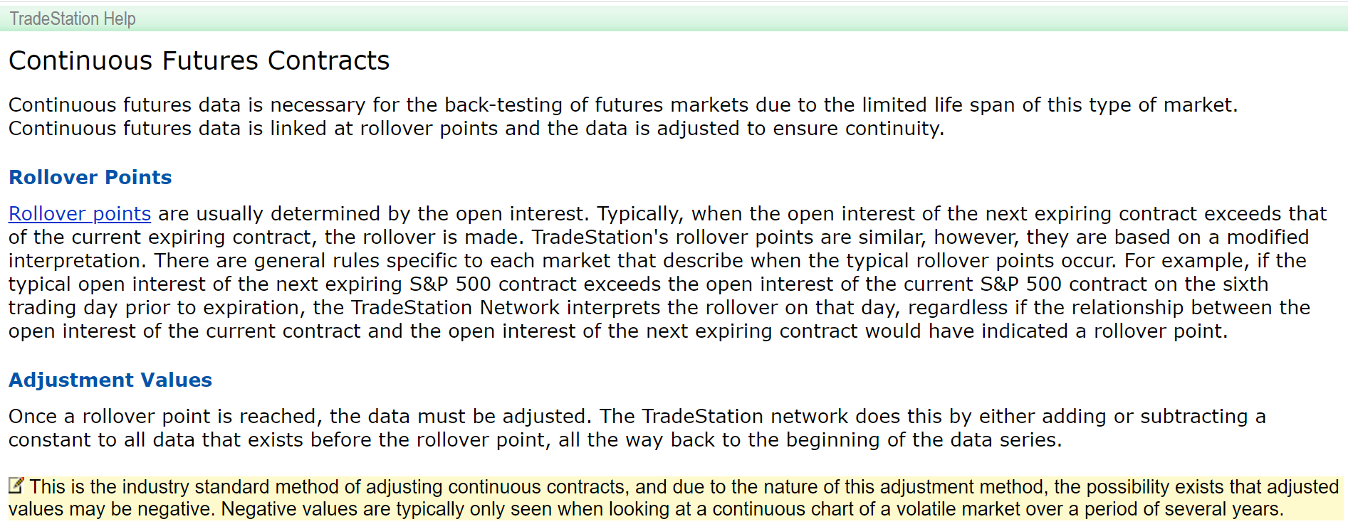

關於和MC資料不一的情況,可能和製作連續期貨數據的方法不一有關。
有篇文章,(因為coco權限不夠,無法貼網址,請google搜尋Continuous futures data series for back testing and technical analysis)
裡面提到 Back/forward-adjusted, Proportionally adjusted, Gann, Perpetual, and Nth Nearest contract.
我不知道MC是哪種?
TS說明如下:
Adjustment Values
Once a rollover point is reached, the data must be adjusted. The TradeStation network does this by either adding or subtracting a constant to all data that exists before the rollover point, all the way back to the beginning of the data series.
看起來是往前調整過去的資料。

非常感激你幫忙,從來沒有人講過這些的,rollover point的意思不太明白?即是說某種情況下TradeStation會向後調整歷史數據的比例吧?要做做功課才成.
發表於 20-9-29 17:20 | 顯示全部樓層
從TS說明來看,他不是平常慣用的以合約到期日為展期點(rollover point),或說是換倉點。他的rollover point由下個到期月分合約數超過本月合約數,時候就當成rollover point。TS也會adjust這天之前的資料。

說到數據造假,可能言重一點了,原因是一、連續合約指數本來就不存在,期貨都是短期,各自成立的合約,他和個股指數不同,個股有些可以有超過50年以上歷史。要把期貨製表成連續合約,用最後一天,也不見得比較有代表性,因為長期合約持有者可能已經在前幾天換倉了。舉例來說,我比較偏好日線圖,買進一口指數期貨,可能持有超過2個月,而且我轉倉不喜歡擠最後一天,這時參考下月合約的成交口數,當超過本月到期合約時候,跟著大家一起換倉到下月合約,也不失為一個好方法。
如果我也採用上述轉倉時機,那TS的連續價格,對我來說,就有用,最佳化之後,和實際交易,也可可能較容易趨近於一致。
另一種情境,如果我的轉倉ˋ日,通常壓在最後一天,那就會偏好以最後一天當成rollover point。
我不知道如何將TS數據透過EXCEL還原,如果要自己組織數據,可能直接下載每個單獨合約數據,案自己想要做的方式計算,是不是好些呢?
