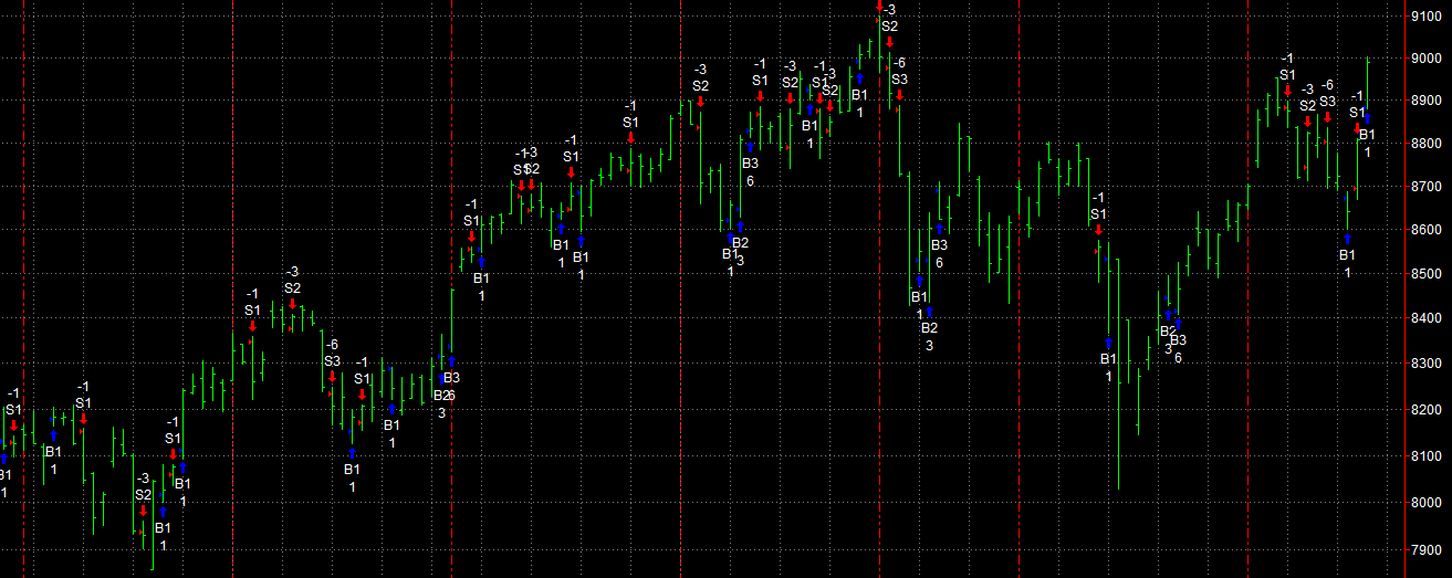

長知識 ...請問程式寫的進場是1:2:3加碼 , 出場是一次全出嗎 ? 我也來實作看看 ......

 樓主| 發表於 11-4-22 09:37 | 顯示全部樓層
本帖最後由 comewish 於 11-4-22 09:58 AM 編輯
回復 3# milumilu
    這個系統沒有空手,是多空直接反手做單,所以加碼也是一次就出場了。順便說明一下,台指日線的資料有做BackAdjusted的調整,所以不會有換月價差的問題發生。

 樓主| 發表於 11-4-22 10:22 | 顯示全部樓層
漏了一個組合2:2:2,這個組合應該排在第四名。

 樓主| 發表於 11-4-22 10:46 | 顯示全部樓層
回復 10# 交易流氓
不是突破系統,是計算指標值,然後在開盤價進場的系統,加碼也都是在開盤價進場
 樓主| 發表於 11-4-22 10:48 | 顯示全部樓層
最佳的組合為1:2:3,剛好是倒三角型的加碼方式
這個意思是,先下一口試單,如果獲利離開成本區後,下一次 ...
joey0415 發表於 11-4-22 10:43 AM
你的解讀是對的,回測的結果就是這樣。
 樓主| 發表於 11-4-22 10:51 | 顯示全部樓層
回復  comewish
    請問你這回測採用的加碼單切入點是以何條件為依據?
期謀 發表於 11-4-22 10:31 AM
  1. if MarketPosition = 1 and CurrentContracts = Position1 and C>C[1]   then
  2. begin
  3.         buy ("B2") Position2 contracts next bar at market ;
  4. end ;
  5. if MarketPosition = -1 and CurrentContracts = Position1  and C<C[1]   then
  6. begin
  7.         sell ("S2") Position2 contracts next bar at market ;
  8. end ;
複製代碼
這樣會不會說的太清楚了。
