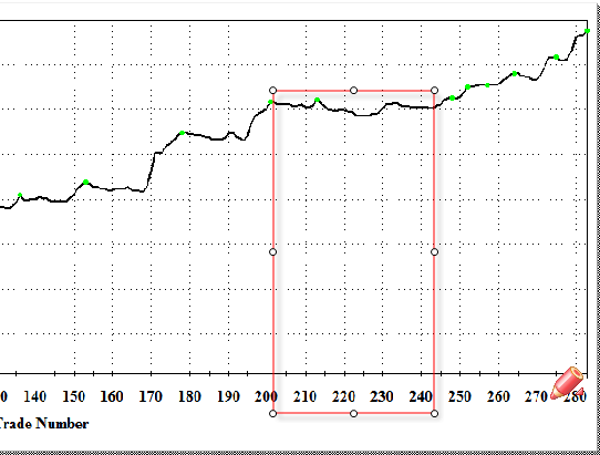

kcya大大做的回測也有相同的結果,有興趣的人可以參考看看。

 樓主| 發表於 11-4-22 11:56 | 顯示全部樓層
我自已的解讀是第一筆的勝率應該是最低的,能夠加碼到第二筆與第三筆的時候,代表行情脫離盤整區型成趨勢的可能性很高,這和我自已在做加碼的經驗很類似,不過我是習慣做等比例的加碼,而不是倒三角型的加碼。有時候期望值高的方法往往是非常違反人性的。這只是我個人的解讀,不見得是對的。

發表於 11-4-22 14:22 | 顯示全部樓層
comewish 發表於 11-4-22 10:58 AM
請教c大
紅色框格的部分
大約是西元幾年至幾年的回測
謝謝~

發表於 11-4-22 14:36 | 顯示全部樓層
生我者父母
知我缺 COCO 者
寬大是也.....
