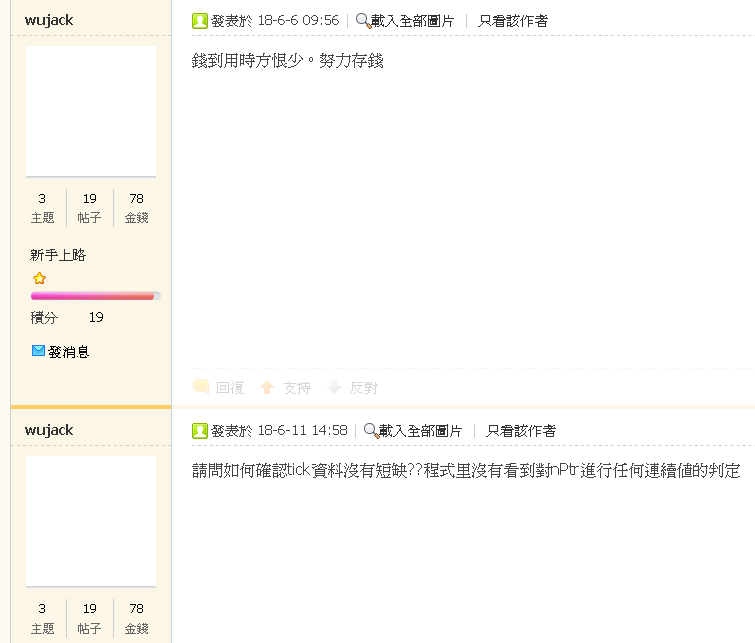

發表於 18-6-13 10:30 | 顯示全部樓層
wujack 發表於 18-6-6 09:56
錢到用時方恨少。努力存錢
可以好奇一下嗎?
w大怎麼好像沒有存錢就好像下載到程式碼來發問了阿?
w大好像沒錢
w大好像沒錢
純粹for fun別無他意
