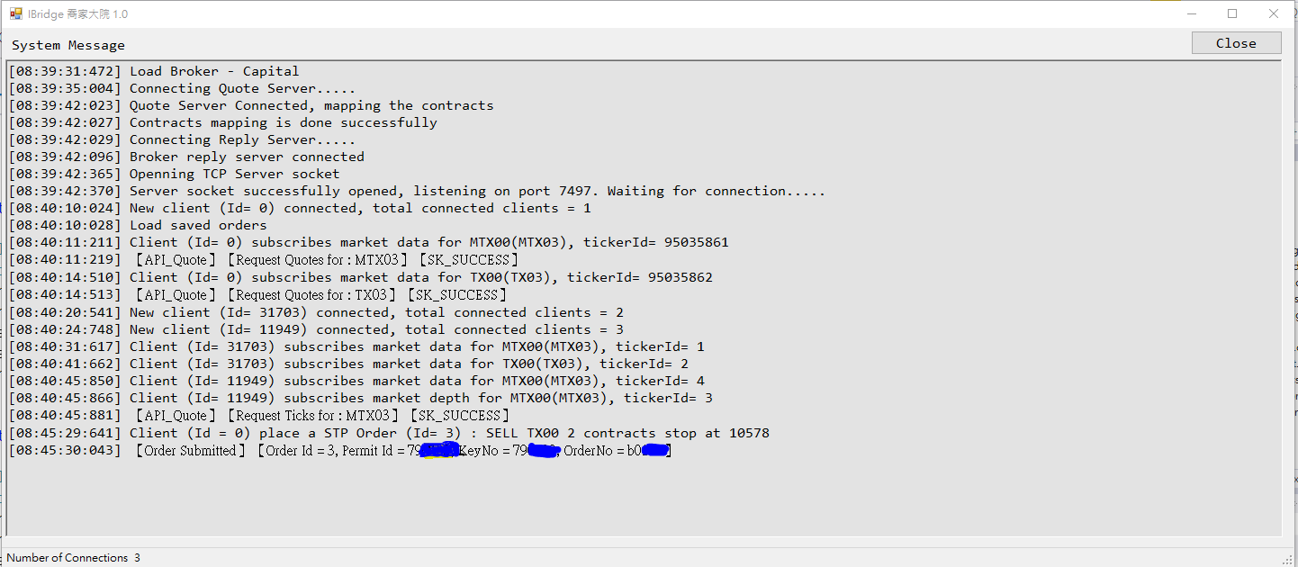

 樓主| 發表於 18-3-3 12:44 | 顯示全部樓層
jerry 發表於 18-3-3 12:22
大大可以請您分享需要用到那些參考文件把API 報價灌到MC嗎?
另外您前面有提到一樣是5秒才傳一次DATA 嗎?
基本上 我是參考IB TWS 的 Detail API Log 觀察 IB TWS 和 MC 之間是如何傳遞訊息
然後想辦法去複製 TWS的行為
IB的官網有IB API的Sample, 很有參考價值
但那些Sample 都是 由Tcp Client 端的角度所撰寫
但TWS 是一個 Tcp Server
要以Server的角度來撰寫

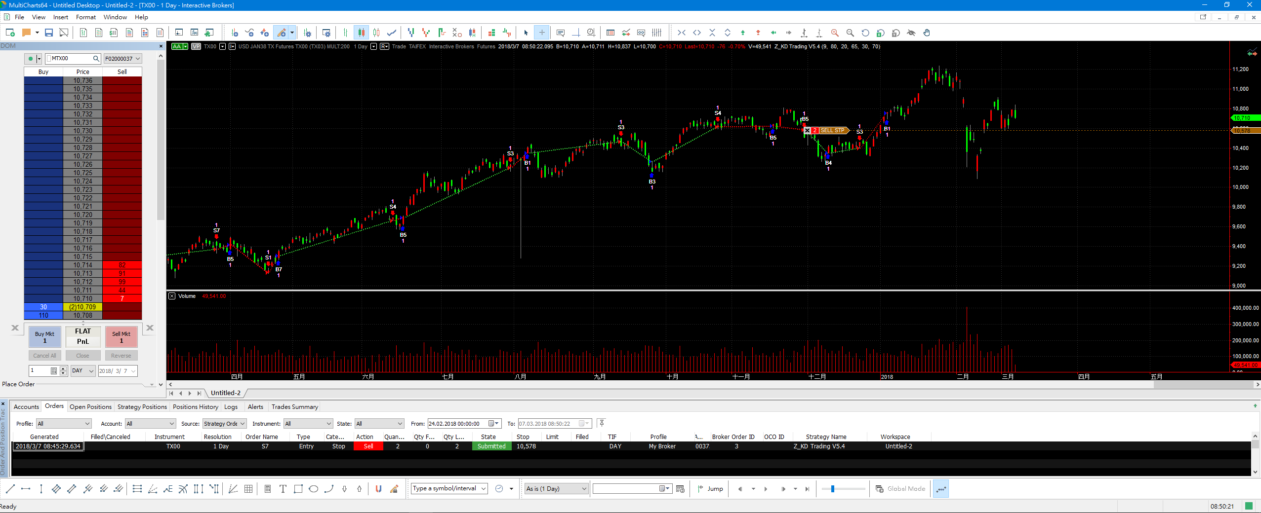

 樓主| 發表於 18-3-7 08:59 | 顯示全部樓層
本帖最後由 alexliou 於 18-3-7 09:09 編輯
掛上策略也Worked

 樓主| 發表於 18-3-11 06:25 | 顯示全部樓層
jerry 發表於 18-3-11 00:19
大大所以您是自己寫一個DATA FEED 直接給MC 還是給IB的 TWS DATA FEED 透過他給MC?
謝謝您分享 ...
MC 的 IB datafeed 是透過 TWS 向 IB 索取資料
TWS 在收到資料後, 再 pass 給 IB datafeed
MC <---> IB datafeed <---> TWS <---> IB
我寫的datafeed(我稱它為IBridge), 是取代TWS 來與IB datafeed 溝通
因為它使用的是群益的API, 自然最右邊的 Broker 就從 IB 變成了 Capital
MC <---> IB datafeed <---> IBridge <---> Broker
這個app 要處理的是與IB datafeed, Broker之間的 communication
與Broker 之間的溝通看券商API的使用說明就可以清楚了解
與IB datafeed 之間的溝通, 就需研究原先TWS 的 Detail API Log,
看TWS 與 IB datafeed 之間傳遞了甚麼樣的訊息,
可以參考的Documentation 是 IB 的API Guide, 再加上一點想像力
